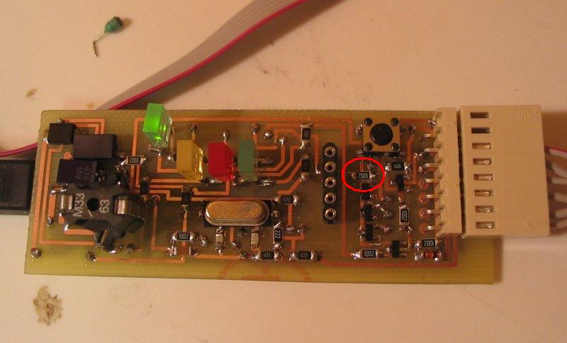

Sikerült megtalálni a rövidzárat. Nem volt egyszerű mutatvány, de azért csak összejött ![]() Az egyik 10k-s ellenállás hasa alatt ért össze a vezetősín a paddel... Most már mindkét áramkör remekül működik. Viszont a következő kérdésem az egyszerűbb féle áramkörnél olvasható dologra vonatkozik. Idézet: „További fejlemény (2010.05.13.), hogy úgy néz ki, sok esetben azért mehet tönkre a PIC, mert egy külső áramköri alkatrész nem kerül beépítésre. Ez a rajzon az R6-os ellenállás. Ezt az alkatrészt a céláramkörnek kell tartalmaznia, ezért is rajzoltam kívülre. A PIC működéséhez elengedhetetlen, kivéve, ha az MCLR funkció letiltásra került (nem minden PIC-ben lehetséges). Ez utóbbi esetben is be kell építeni az égetés idejére, mert ellenkező esetben az MCLR láb az odavezető Vpp kapcsolótól tartó hosszú vezetéken lebeg, ami tönkre teheti a PIC-et.” Ez a céláramkörön lévő 10k-s ellenállás itt a Pickit2 programozónál is ajánlott, igaz?

Lefogadok, hogy a képen jelölt ellenállás alatt lehetett a rövidzár.
- Igen, itt is ajánlott a MCLR és a Vdd közé 10k tenni, annak ellenére, hogy az eredeti terv nem tartalmazza.

Nem nyertél A másik oldalon volt. Az előzőleg mellékelt képen a kékkel jelölt hosszabbik sáv végén pihenő 10k-s ellenállás alatt volt a gond (nagyon aprócska ponton, de összeért a másik sávval).
