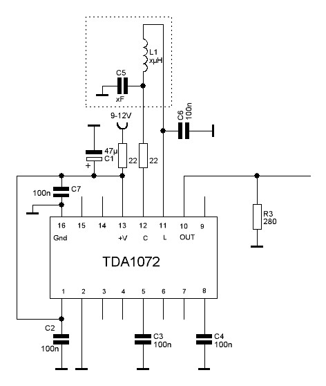

(#) Medve válasza frecsko hozzászólására (») Nov 25, 2011 /
Hello, én ezekkel foglalkoztam, a visszacsatoló kondenzátorok értékeit, jobb híján kísérletileg kell megállapítani. A sávváltást én kapcsoló helyett inkább DSUB csatlakozókkal oldottam meg. A FET-es VFO a rajzon található oldalról származik, előnye az amplitúdókimenet. Ez ugyan egy GDO, ez lehet előny is . A TDA-s oszcillátor az RT-ben jelent meg, jól bevált, 150k-tól 70MHz-ig használható és 100-200mV-os igen stabil kimenőszintet produkál. A cikk közöl ehhez szintindikátort is.
(#) frecsko válasza Medve hozzászólására (») Nov 27, 2011 /
A TDA-s oszcillátor melyik RT-ben van?

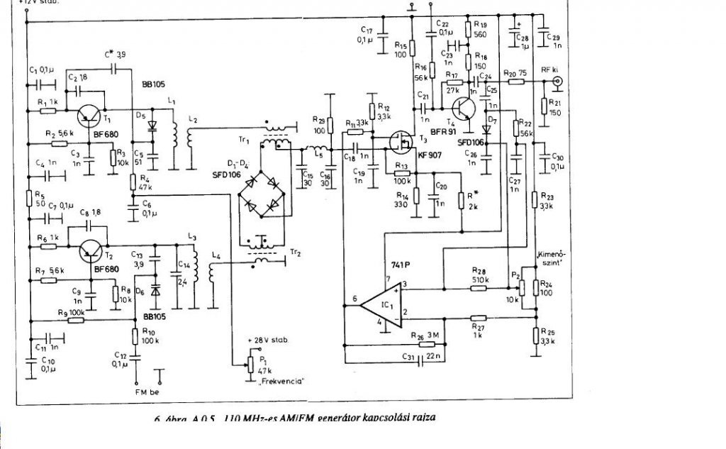

(#) frecsko válasza szendi001 hozzászólására (») Nov 27, 2011 /
Most hasonlót tervezek megépíteni (lásd első kép), gyűjtöm hozzá az alkatrészeket.
Minden nap két órát bújom én is a netet, keresgélek számomra érthető leírásokat.
A második képen lévőt ma találtam.

(#) Medve válasza frecsko hozzászólására (») Nov 28, 2011 /
Az AM/FM szignál az RT 94-es évkönyvében jelent meg, de itt vannak a tekercsadatok. Célszerűbb ennél egy IC-s DBM-et alkalmazni, pl az MC1496-ost, vagy hasonlót, ugyanis a házilagos kivitelezése nehézkes a nagy szimmetria miatt.
Az "egyszerű kapcsolás" valóban kevés, de ki lehet azt tolni jócskán, ha nem varia nyákot használunk, hanem a nagyfrekvenciás módi szerint dolgozunk. A sávok váltása sem szakszerű, mert a nem használt (illetve a nem használni kívánt) tekercsek befolyással vannak az épp működőre, ami nagyon zavaros amplitúdómenetet produkálhat.
A DDS-sel a rádiótechnikában csak óvatosan! Jól méretezett szűrő kell a kimenetére, mert az IC kimenetén sok a felharmónikus mind az alapjelből, mind pedig az órajelből származóan, különösen, ha "lustán", alacsonyabb frekvenciából, a belső PLL-ével felszorozva állítjuk azt elő.

(#) frecsko válasza pucuka hozzászólására (») Nov 28, 2011 /
Melyik szignál generátorra gondoltál?
Erre?
Már a tettek mezejére léptem, úgy ahogy, a wien hidas hf generátornak kezdtem összeszedni az alkatrészeit, tervezgetem a panelját.
Hamarabb választ kapsz, ha én teszem, igen, ez a keverő rendszerű szignál. Amúgy épp ma szedtem szét néhány mobiltelefont, némelyikben van VCO a 900MHz-es tartományra, ezekkel is építhető hasonló műszer. Minél nagyobb a frekvenciájuk, relatíve annál nagyobb tartományban hangolható, és annál messzebb lesz a kiszűrendő oszcillátorfrekvencia a különbségi frekvenciától, ami a végtermék.

(#) frecsko válasza Medve hozzászólására (») Nov 28, 2011 /
Oké.
A Tr1 és Tr2 valami tv trafó magjára kellene tekerni. Olyat honnan a bánatból szerezzek?
(#) pucuka válasza frecsko hozzászólására (») Nov 28, 2011 /
Az L1-L2, és az L3-L4 is transzformátor. A TR1, és a TR2 transzformátort szimmetrikusra kell tekerni, olyan vasmagra, ami a két oszcillátor frekvenciáján működik, pl. ha mindkettő 900 MHz en jár, akkor akár légmagos is lehet. Ezt nagyon precízen szimmetrikusra kell tekerni, hogy a híd kimenetén csak a különbségi, és összeg jelek jelenjenek meg, a szimmetria biztosítja a vivő elnyomást. Ha kellően nagy a két oszcillátor frekvenciája, akkor messze esnek a különbségi frekvenciától, és ezért egy fix szűrővel kellőképpen elnyomhatók.
pl TV tuner kimeneti KF trafójábol tudsz készíteni.
(#) Ferkógyerek válasza pucuka hozzászólására (») Nov 28, 2011 /
A TR1-TR2 valamint a válogatott D1-D4, egyben kész alkatrészként is kapható, a neve DBM.
Rádióamatőr börzéken is lehet venni (talán olcsóbban mint a boltban). Esetleg komolyabb rádióból bontható.
