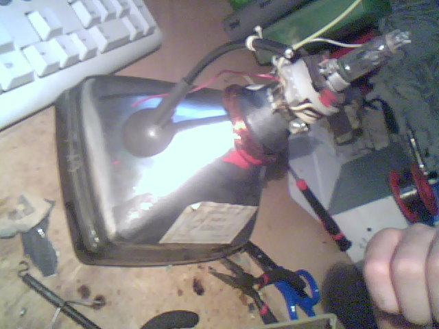

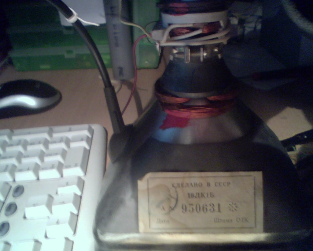

Épp most akarok egy fekete-fehér monitort átalakítani szkóppá (jelalak detektorrá inkább
) tervek szerint eléggé komoly kis készüléket akarok kihozni... ![]() függőleges eltérítésre rávezetném az y-t, majd egy kisebb áramkörrel azt is meg akarom oldani, hogy lehessen chopper módban 2-t is rákötni, és hogy akár magasabb feszültségeket is lehessen mérni, a Vízszintes eltérítést állítani lehessen, hogy az osztást lehessen álligatni Majd később valami trigger áramkört is hajítanék bele :smoke:
