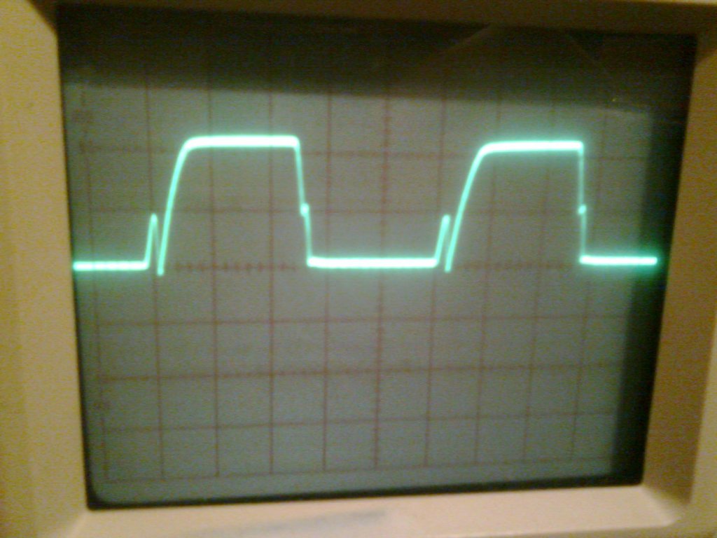

Szerintetek ezek a gate jelek egészségesek? A szimulátor is hasonlót mutatott, de szerintem nem így kellene kinéznie.(főleg hogy nem egyformák) Ez egy diszkrét ucd, egyébként "jól" működik, bár sokat nem méregettem még. Gate 5v/div, négyszög 10v/div, szinusz 0,2v/div, 0,5us.

Szerintem ha a tüske miatt nem nyitnak össze akkor jó lesz.

A félhíd kimenete szép így ránézésre. Azonban egy nagyítás rá jól jönne. Bár az is lehet, hogy csak a szkópod sávszélessége nem túl nagy vagy kompenzálás miatt nem látjuk.
Milyen feteket haszálsz? A tüskéket egyrészt okozhatják lassú és nagytöltésű antiparralel diódák, másrészt a nem megfelelő DT beálítás. Érdemes még egy kicsit dolgozni vele, ugyanis ha ezek a tüskék bejutnak a bementi komparátorva akkor növelik a torzítást és a zajt. Néhány módosítással azonban csökkenthetők, vagy akár eltüntethetők. |
