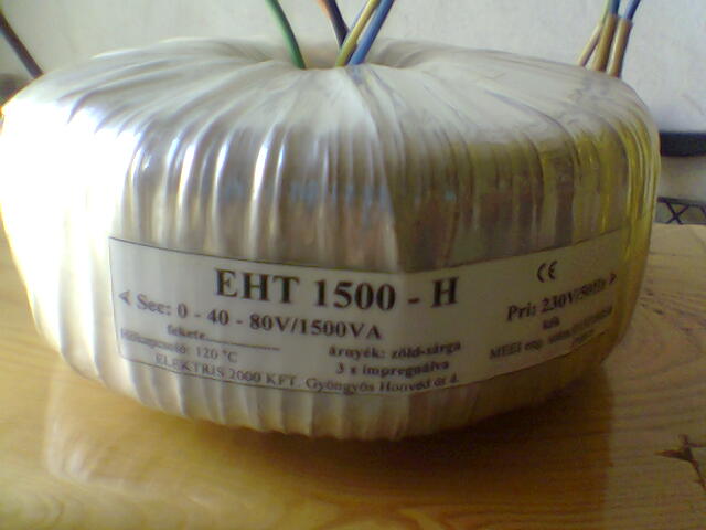

(#) szamóca válasza sound.man hozzászólására (») Aug 8, 2007 /
TE SOUNDMAN mekkora teljesítményű az a trafó?
Mert nekem PA rendszerbe egyszerre indul egy 700w-os+egy 400w-os toroid, és a 16A-es kismegszakítót nem veri le.

(#) válasza szamóca hozzászólására (») Aug 8, 2007 /
Gondolom van előtte lágyindító, nem? A toroid felépítéséből adódóan bekapcskor hatalmas tranziens áramokat vesz fel...

(#) szamóca válasza hozzászólására (») Aug 8, 2007 /
Valóban meghúzza a hálózatot indításkor, de lágyindító nélkül megy már vagy 6 éve a cucc.
Nem akartalak megbántani (szerintem jó fej vagy) csak érdekelt az előkészületeid miatt. Egyébként emlékszem, első nehány bekapcs után már nem verte le a kismegszakítót nekem se. (mondjuk a 10A tényleg karcsú.)
Amit leirtam tényleg igaz! Mint ahogy az is hogy ma próbáltam ki egy EHT 1500-as torroidot üresbe, az tota leüti a16A C-t.

(#) terko válasza szamóca hozzászólására (») Aug 9, 2007 /
Szamócának igaza van, mert nálunk egy 800 VA-es toroid trafó mindig lecsapta a kismegszakítót...(seprűnyéllel tartottuk, hogy ne oldjon ki , de ez nem ajánlott).Ezért jobbnak láttuk a hálózati lágyindító bekötését. Így már stimmelt minden és indulhatott a buli
