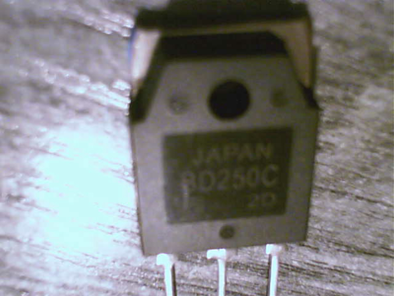

(#) Gery válasza Tom025 hozzászólására (») Aug 10, 2007 /
NAh helló
Ebben a pillanatban érkezettek meg az alkatrésze és itt a kép róla. Egyébként az van ráírva:JAPAN szal nemtom hogy az jó-e...
(#) szabi83 válasza Gery hozzászólására (») Aug 10, 2007 /
sajnálattal közlöm, hogy ezek 99% hamissak :no:
(#) lamalas válasza Gery hozzászólására (») Aug 10, 2007 /
Bocs hogy belekotyogok, de sztem ezek hamis tranyok. Nem vagyok 100% biztos benne, de elegge ugy neznek ki. En halal pontosan ugyanilyen tranyokat vettem korabban csak epp Texas felirat volt rajta a JAPAN helyett. Szoval elvileg Texas gyartmanyok voltak, de megsem mert irtam a Texasnak es kiderult, hogy ok mar regota nem gyartjak ezeket a tranyokat ... szoval valszeg azok is hamisak lehetnek. Nem is hasznaltam fel oket. Nem beszelve arrol, hogy nekem vannak eredeti texas tranyoim amit meg regen (vagy 20eve) nagybatyam kapott a Texastol termekmintakent es nem igy neznek ki. Persze 20ev alatt sokat valtozik a vilag, de ha mar nem is gyartja a Texas akkor sztem ez nem kerdes...

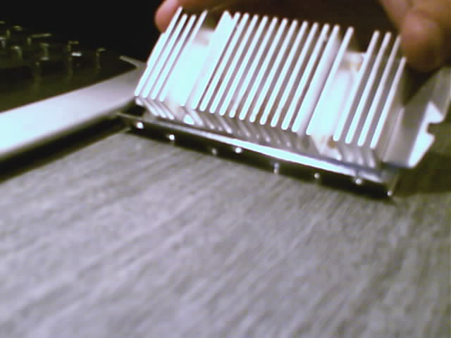

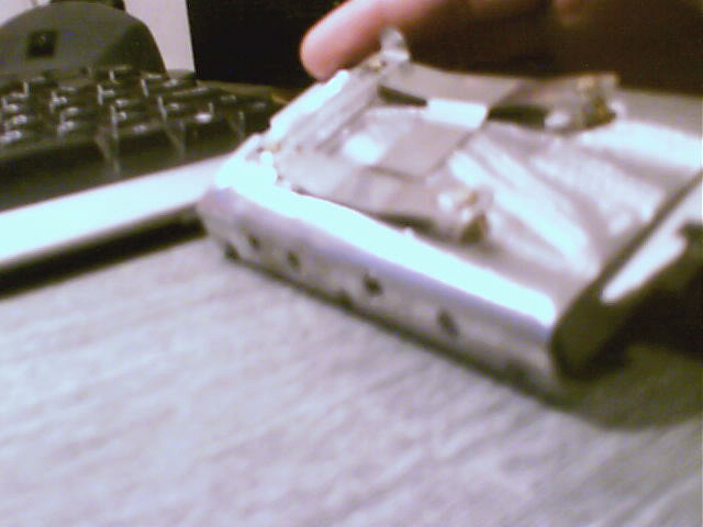

Közbe nekiálltam a hütésnek és sztetek egy oldalnak elég lesz ez a p2es hütőborda(13X5cm) és az L-idomot én hajlítottam egy 1,5mm vastag vaslemezből, amivel volt munka mert nagyon kemény
Vas(lemez) felejtős, rossz hőátadó, a tranyók felforrnak és csere, kell az?..
(#) Gery válasza szabi83 hozzászólására (») Aug 10, 2007 /
Ezért irtam ide énis mert mikor ffurtam akkor se nagyon melegedtek
Akkor mitrakjak a helyébe?
Vagy boltaban lehet kapni ilyen L-idomot mert ezen a néven a HQ-ban nemttaláltam...
(#) Tom025 válasza Gery hozzászólására (») Aug 10, 2007 /
Igen, sajnos szerintem is hamisak. Viszont ha lehet a külsőre hivatkozni, akkor a jobb fajta hamis sorozatból vannak. Az én ST hamis BD-jeim is pont így néztek ki, csak JAPAN helyett ST volt rajtuk. Sztem egykutya a kettő. A rosszabb fajta hamis tranyóknak nem egy sima felületű "keret"-ben van a durvább feliratos rész, hanem keresztben az egész tranyón átmegy. Lehet hogy ez kicsit hülyén hangzik, de már kidobáltam a rossz tranyókat (mert persze el is szálltak) így nem tudom lefényképezni, de amint találok egyet, megmutatom. Ha többet rendeltél és nem sajnálod őket, le is verheted a műanyag borítást az egyikről, a szilíciumlapka mérete is sokat elárul a tranyó minőségéről. De építsd meg velük az erősítőt, ha nem hajtod nagyon meg, bírniuk kell, ha meg elszállnak, akkor nem nagy kár értük, és teszel bele igaziakat, pl a TIP sorozatból.
Még egy kis tanács, ha személyesen veszitek a tranyókat: a hamis darabok legtöbbször izolált tokkal készülnek, mint pl. Gery képén is látszik. Aminek a hűtőfelülete csak egy fém lapka, és nekünk kell a csavar alá tenni a műanyag izoláló pöcköt, az nagyobb valószínűséggel eredeti.

tűzépen biztos lesz , nálunk kilóra adják 500ft kb 1 méter 30mm*30mm*2mm
Alumíniumból legyen az L idom, az jól vezeti a hőt. Bár a vas is jobb mint a semmi, mégiscsak fémről van szó. Viszont én aggasztóan kevésnek tartom a hűtőbordát, erre minimum ventillátor kell, vagy nagyon nem szabad terhelni az erősítőt.
