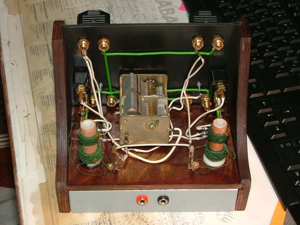

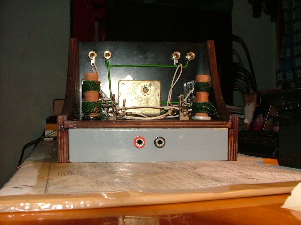

Kedves detektoros kedvelők.
Elkészült a legújabb és valószínűleg legutolsó detektoros rádióm.Ebben már a kapcsolási rajzban elő írt ferrit magos tekercs található.
Különösebben nem jobb mint az általam készített többi rádió.Sem hangerőben sem vételkészségben nem mutatott többet mint az átlag.Talán a tiszta és mélyebb hangját érdemes megemlíteni. A rezgőköri tekercs ferrit mag nélkül 15 mikrohenri, becsavart maggal 75 mikrohenri értéket mutatott,tekercsenként.A két tekercset együtt nem mértem (elfelejtettem!).Beépítve pedig nem sok értelmét látom a mérésnek.

(#) sz_ferko válasza Gőzgépész hozzászólására (») Dec 5, 2011 /
Kedves Tibi!
A szép kivitelezés mellett ha még szól is akkor tényleg siker, mert manapság örül az ember ha nappali időszakban egy vagy két helyi adó bejön akár gyári készüléken is. A középhullámú műsorszóró sáv sem a régi. Tetszik a készüléked. Ha detektorost nem is, azért remélem még valami mást látunk tőled a jövőben. Üdv. sz_f

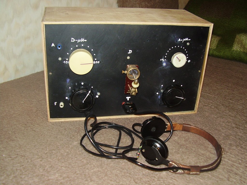

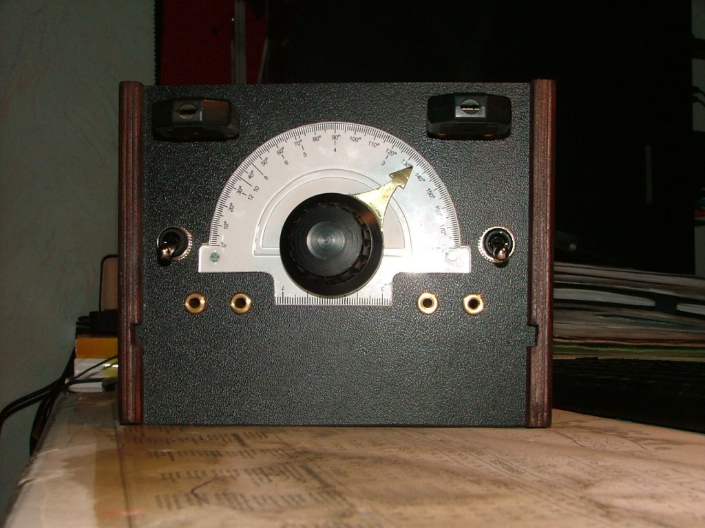

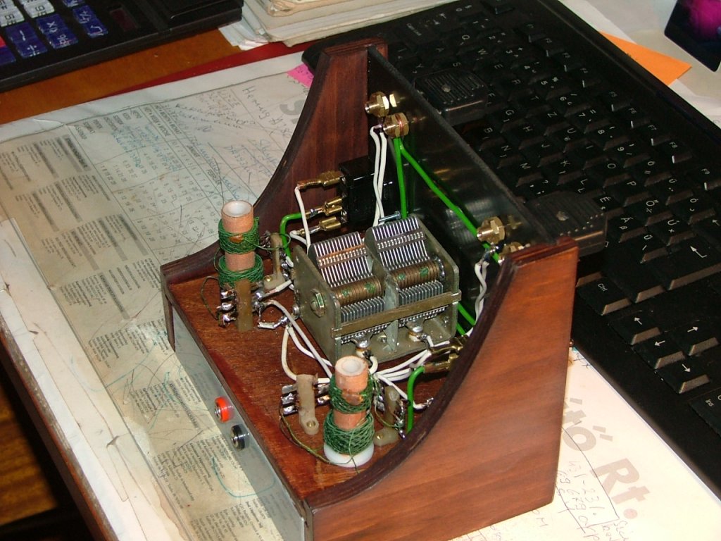

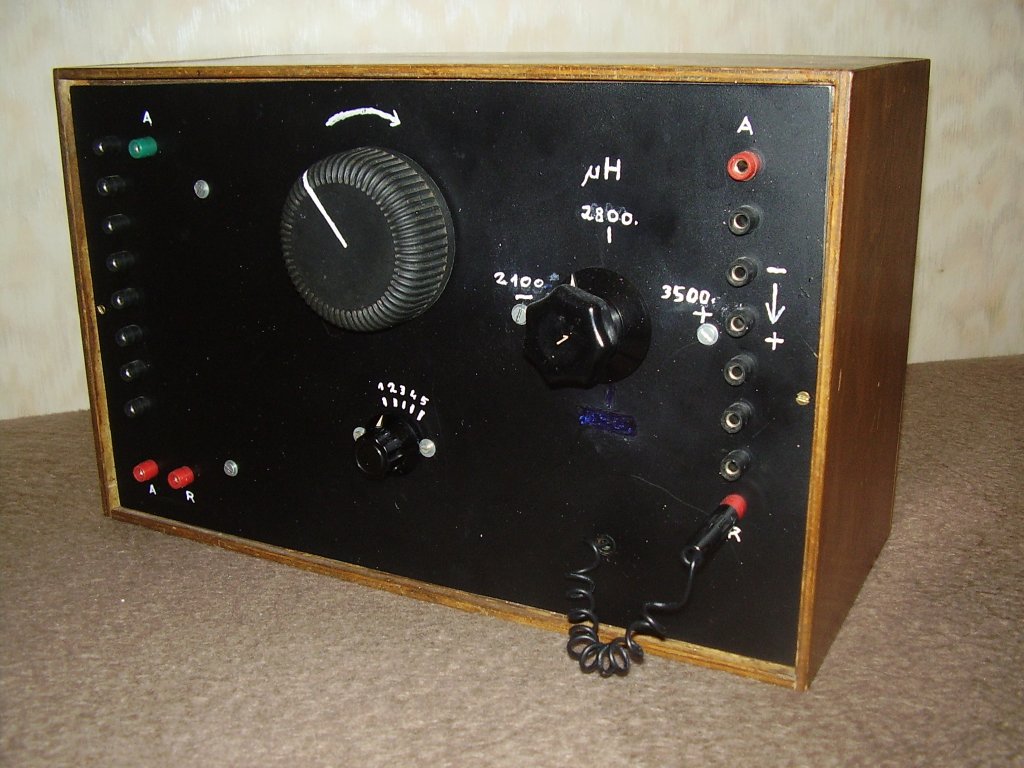

(#) hagerferi hozzászólása Dec 5, 2011 / 1
Tisztelt Detektoros rádió építő kolléga Urak !
Szeretném bemutatni, az általam épített Két-hangolt kőrös kristálydetektoros rádiót. Valamint: a közép és a hosszú hullám illesztéséhez készített Antenna illesztő készüléket.

(#) andriopulos válasza hagerferi hozzászólására (») Dec 5, 2011 /
Ha jól értelmezem, akkor tudsz hosszúhullámon is venni detektorossal? Ilyen irányú tapasztalatok nagyon érdekelnének. Ez nekem is összejött már, de csak nagyon gyengén 270kHz-en. Ugyanilyen fejhallgatót használok én is, szerintem nagyon jó erre a célra.

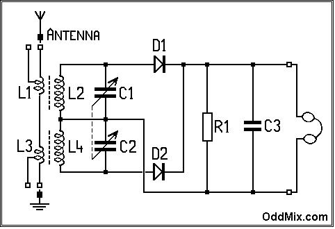

(#) Gőzgépész hozzászólása Dec 5, 2011 / 1
Kapcsolási rajz
(#) Gőzgépész válasza Gőzgépész hozzászólására (») Dec 5, 2011 /
Elnézést kérek, de a kapcsolási rajzot nem tudtam fel tenni, csak segítséggel. A szöveges rész így se jelent meg. A teljes rajz szöveggel együtt megtalálható az OddMix.com-on.
(#) hagerferi válasza andriopulos hozzászólására (») Dec 5, 2011 /
T.Kolléga ! Engemet a "kényszer" vet rá, hogy antenna illesztőt építsek !! Én, -Siófokon- egy, 3. emeleti tégla-lakásban éllek.
Az ablak mellet van, az eső-csatorna lefolyó cső, amely:12.méter magas (hosszú). Ahhoz forrasztottam a lakásba be-jövő huzalt. S ez az Antenna. A földelés a konvektorhoz erősített huzal. Közép hullámon, este 20.00-óráto: 5-6 adó volt halható, mindenféle erősítés nélkül. az Antenna illesztővel, 10-12 adó halható !!! A képen látható detektoros rádió, CSAK közép hullámon működik.Fontosnak tartom el-mondani: a detektorban, "SZILÍCIUM" kristály van s nagyon nagy a "jósága". Építettem, hosszú-hullámú detektorost is, s ahhoz is építettem "Több fokozatú illesztést" és így:3 adót tudtam venni, kb. a 235.KHz-ig tudtam "le-menni". Az említett rádió megépítése nagyon "speciális". de, megépíthető !!!

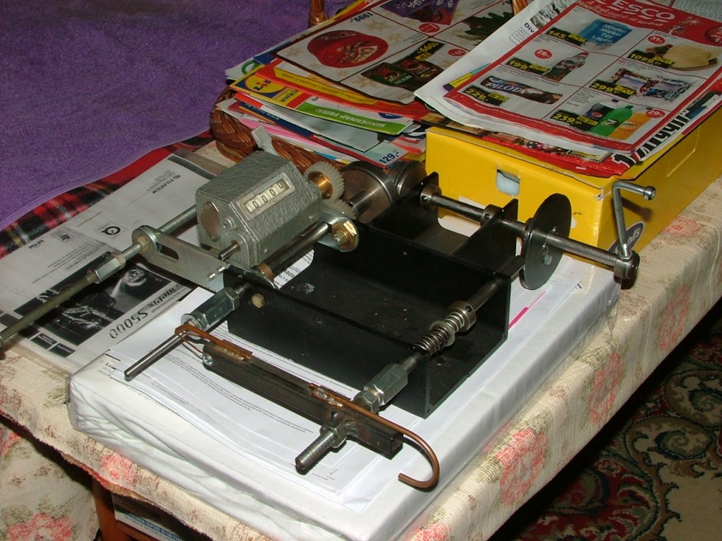

Nem tudom másnak feltűnt-e a mézsejt tekercs, ami nagyon szépen sikerült. Tudom, hogy ez is sajátkészítésű. A kérdésem; evvel a készülékkel tudod-e fogni a Kossuth rádiót?
(#) Gőzgépész válasza sz_ferko hozzászólására (») Dec 5, 2011 /
Még eddig nem sikerült a Kossuth-ot fogni.Lehet, hogy ha köd lesz akkor sikerül. Eddig is csak kiterjedt ködös időben fogtam detektorossal a Kossuth rádiót, összesen két esetben.

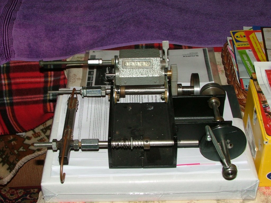

A tekercsek ezzel a géppel készültek.
(#) Gőzgépész válasza Gőzgépész hozzászólására (») Dec 5, 2011 / 1
Valamiért a képek lemaradtak!

(#) hagerferi válasza andriopulos hozzászólására (») Dec 6, 2011 /
Köszönöm szépen a gratulációt! A b.szabadi adó, annak-idején a "Katolikus rádió" adását sugározta,igen nagy teljesítménnyel!!!! De, un. "Hullámcsapdával" kivédhető volt ez a "helyzet". így, Nekem NEM okozott semmi gondot !!!! Akkor is foghatóak voltak azok az adók, melyek: este most is jönnek.

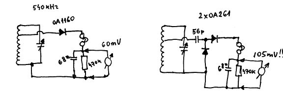

(#) Gyantáscin hozzászólása Dec 7, 2011 /
A minap kaptam ajándékba nagyobb tétel NDK gyártmányú OA261 germániumdiódát. Ahogy utánanéztem, ezt a 115V zárófeszültségű tűsdiódát nem igazán demoduláció céljéra fejlesztették. Multiméterrel mért nyitófeszültsége 330 mV, míg a féltve őrzött egyetlen OA 1160-asomnél 280mV-ot mértem. Puszta kíváncsiságból kipróbáltam, mit produkál. Az ismert feszültségduplázó kapcsolással kötöttem a rádiómhoz, és az eredmény meglepő: . A szolgáltatott feszültség majdnem duplája volt a hagyományosan bekötött OA1160.hoz képest. Rendben, hogy feszültségduplázó kapcsolásban használtam, de ugye ilyen használatnál a rezgőkör terhelése is nagyobb, na meg eszeknek a nyitófeszültsége is nagyobb. Ajánlom kipróbálni. (ha kell, diódát is tudok biztosítani
