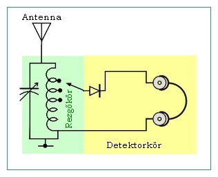

Csak a felhallgatóval kapcsolatban lenne egy saját tapasztalat, de aki sokat foglalkozott vele az tudja. Először "HIFI" kis impedanciás (32 ohmos) fejhallgatóval próbálkoztam úgy, hogy különféle kimenőtrafókat illesztettem a detektoros rádió és a fejhallgató közé. Némileg jobb is volt, mint szólóban, de így is halk és torz volt a jel. Aztán beszereztem egy 4 kohmos régi "veterán" fejhallgatót és azt kötöttem a rádióhoz. Hihetetlen nagy különbség van. Az solti adótól 120km-re is tisztán, erőteljes normál hangerővel lehet az adást venni. Nagyon fontos, hogy a dióda optimálisan legyen leterhelve. Emellett éjszaka több külföldi állomás is jön rajta.
(#) sz_ferko válasza andriopulos hozzászólására (») Nov 16, 2011 /
"a dióda optimálisan legyen leterhelve", de talán nem is a diódát terheljük, hanem a rezgőkört
a diódával és a fejhallgatóval, egyszóval a detektorkörrel. Az optimális terhelést (amely függ a detektorkör ellenállásától) a tekercscs leágazásokon választhatjuk ki. Erre gondoltál Te is? üdv. sz_f

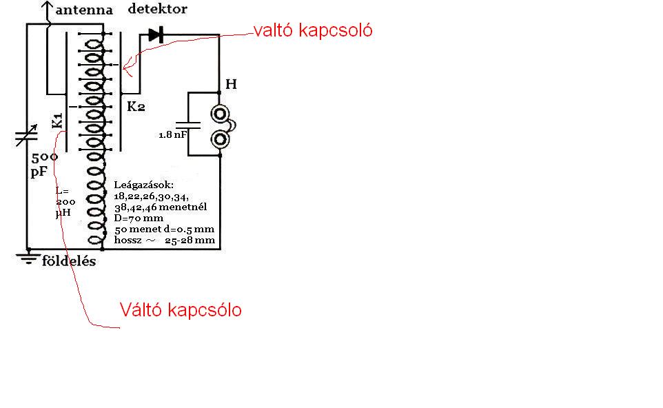

(#) fúró válasza (Felhasználó 13571) hozzászólására (») Nov 16, 2011 /
szia ahogy néztem a rajzott akkor 2fókozatt váltó kapcsoló kell bele egy az a antenna részen, a másik a detektor részen . Az 1.8 nf az szükséges bele?

(#) andriopulos válasza sz_ferko hozzászólására (») Nov 16, 2011 /
Jogos a felvetés, akkor pontosítok. Valóban a rezgőkört terheljük, és a megcsapolás helyétől függ, hogy nagyobb feszültséget kapunk kisebb árammal, vagy kisebb feszültséget, nagyobb árammal. Persze a terhelést is ehhez kell méretezni. A dióda szempontjából viszont az előbbi a kedvezőbb megoldás.
Szia a ha a tekercsnek 0.8 drótot használok és a dióda milyen legyen , ja meg az 50dik menetnél lesz a földelés?
Szia és a tekercselésnek a drót az lehet 0.8?
(#) sz_ferko válasza fúró hozzászólására (») Nov 16, 2011 /

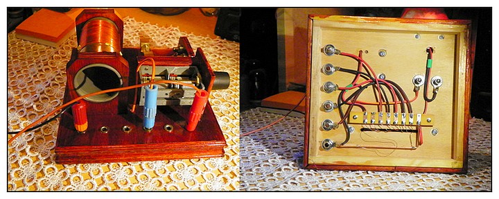

Szia! A bemutatott kapcsolási rajz alapján én elkészítettem a készüléket. Nem muszáj kapcsolóra tenni a leágazásokat, lehet használni banánhüvelyeket is, mint a mellékelt kép mutatja. Üdv. sz_f

Nagyon Szép lett!
(#) sz_ferko válasza Vales hozzászólására (») Nov 16, 2011 /
Szia! Köszönet minden eddigi hozzászólásodért. Üdv. sz_f
(#) hatvanasjocó válasza sz_ferko hozzászólására (») Nov 16, 2011 /
Szevasz! a vételi tapasztalataidat is osszad meg vélünk légyszíves! Szépen megcsináltad!

(#) sz_ferko válasza hatvanasjocó hozzászólására (») Nov 16, 2011 /
A hullámvadászt mindig izgalmas dolog, különösen a detektorossal. Sajátos technikája van. Bármit, bárhogy hallok, "zene füleimnek". Nálam három adó, Kossuth 540Khz, MR6-A Régió Rádiója, Győr 1350Khz, Mosonmagyaróvár 1116Khz egy kicsit gyengén, egész nap vehető. Időnként hallom a szombathelyi rádiót is 1251Khz. Lakóhelyemen (Győr) a második emeleten lakok, itt csak szoba antennát tudok használni, de azért jók a vételi viszonyok. A helyi adó 1250khz-en nagy térerővel jön, így ez elnyomja a lehetséges gyengébb állomásokat. Késő este 21h után még további kb. 6-8 állomás befogható, ezeket még nem azonosítottam. Készítettem videót is, a közeljövőben igyekszem feltenni a youtube-ra.
A tekercsen a leágazások 10 menetenként vannak, ez nagyon hasznos. A detektort a leágazásokon nem nagyon kell kapcsolgatni, az antennát viszont igen. A detektorban használok germánium diódát, de galenit és pirit kristályt is. A hangerő kristályok használata esetén nem sokkal gyengébb, mivel ezek elég jó minőségűek.

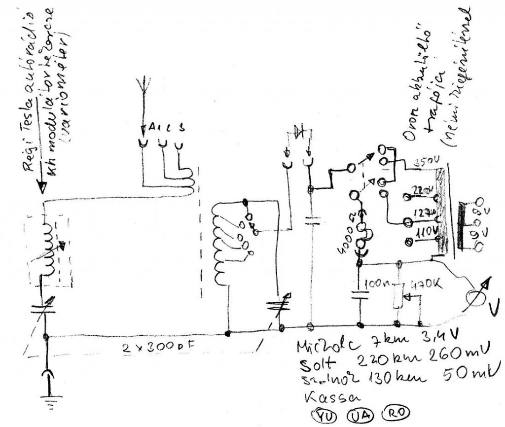

Hát, ha a profilomat megnézitek, volt elég időm arra, hogy régi alkatrészekből egy számottevő lomtár alakuljon ki. A fejhallgatókkal való kísérletezés során kiemelkedő eredményt produkált a CB76 típusú telefon lengőnyelves hallgatója. Át is tekercseltem kettőt darabonként 3000 ohmosra. Már csak valami karosszéria kéne neki, hogy fejre lehessen tenni.

Irulva-pirulva linkelem be saját projektemet. A nekem bevált kapcsolás a Móricka.jpg-ben található, a kivitel meg a másik kettő. Kifejezetten kísérleti példányról van szó, a belsőség hűen tükrözi a fejlesztés során végrehajtott összes gányolást.

(#) Gyantáscin hozzászólása Nov 24, 2011 /
Hát kéremszépen az oroszok már a spájzban vannak.
Ha láttátok a rádióm kapcsolási rajzát, annak elég szelektívnek kell lennie. Az első variaométerrel az antannát hangolom a kívánt rádióállomásra, ehhez lazán, 1-2-3 menettel van csatolva a detektorkör, ami litzéből van tekerve ferritrúdra. Szelektv is, de ma valami orosz adó végig az egész sávban hallható volt, a hangolás nem igazán változtatott a hangerején.
Egyedül a helyi adó tudta túlkiabálni.
Na, ebbe verjetek szöget
