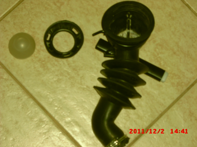

Segítséget szeretnék kérni,whirlpool awm 5140-el kapcsolatba.Centrifugálási problémáim voltak és korábban olvastam,hogy ki kell pucolni a mosógépet.Nekem sikerült szétszednem a szivattyú környékét és elég mocskos volt.Az üst aljáról is leszedtem a csövet,de figyelmetlen voltam és kiesett a csőből egy gumi és egy golyó.Sajna összerakással kicsit gondban vagyok,mert nem tudom,hogy először a gumi,aztán a golyó,vagy fordítva.Kérlek benneteket valaki segítsen. Előre is köszönök minden érdemi hozzászólást! (a filctoll a kitámasztást szolgálja)
