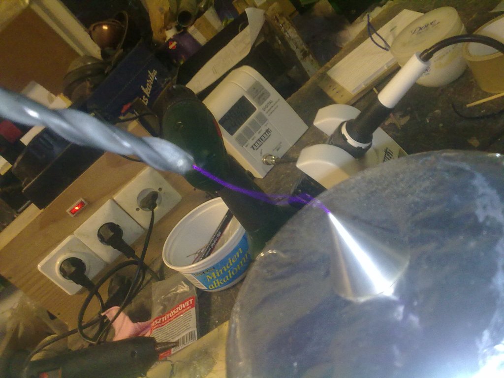

Hali mellékeltem pár képet és lenne egy pár kérdésem is...
Ajánlottátok, hogy a fa teteját hogy a tetőkapacitásom megfelelő legyen borítsam be alufóliával, ezt megtettem, és sokat javult az ívem hossza, ám csak akkor, ha valami vezető anyagot tartok köré... az alap ívem kb 5 mm mármint amikor nincs vezető a közelében, ez is látható a képen. Még olyan kérdésem lenne, hogy a primer a szekunder aljától kb jó helyen lehet e? Vagy feljebb vagy lentebb dobjam? Vagy ez még befolyásolhatja az ívem hosszát? Válaszokat előre köszönöm
Nálad az a baj még mindig, hogy túl hosszú a vezeték...
Szed ki a dobozból az egész nyákot, és 3-4 cm es vezetéken vezesd oda a primert.
Köszönöm sokat okosodtam! "Holtáig tanul az ember!"
Az egész tekercses cuccot tedd rá az elektronika dobozára, egy szigetelő lapra, olyan 1-2 centire a doboz fölé. Az a csatlakozó kábel még mindig hosszú!
Milyen talpon áll a tekercs? Ha fém, pláne vas, azonnal felejtős. Amint írtam is alant, a toroidot méretezzük. Ha csak hasunkra ütöttünk és barkácsoltunk egyet, akkor viszont méricskélni mindenképpen kell (vagy a primert nagyon hangolhatóra kell készíteni), hogy megállapítsuk a szekunder rezonanciáját a toroiddal és ehhez méretezzük a primert. Azonfelül a szikrahossz a bevitt teljesítménytől függ (pontosabban: a primerre jutó teljesítménytől, tehát hiába viszek be 100W-ot, ha még a primer előtt eltűnik belőle 80...), azaz mekkora a táp teljesítménye, ezt milyen hatásfokkal közli a primer körrel az elektronika. A primer elhelyezése a szekunder mentén az alant is említett k-t, a csatolási tényezőt állítja, a primer fel-le helyezésével ki lehet kísérletezni a megfelelőt, ami nem túl laza és nem túl szoros (k = 0,1 - 0,2, de lásd előzőleg linkelt doksijaim, itt és pár hónappal régebben, meg írtam is róla). A túl szoros is gondot okoz, mert duplikálja a rezonanciapontot, ezzel lehetőséget ad arra, hogy maga a szikra is annyira félrehangolja a szekundert, hogy nem tud kibontakozni. Azonfelül egyéb helyeken rezgésbe jövő tekercs rengeteg felesleges rádióhullámot is sugároz, ami szintén a szikra rovására megy, azt parazitaként emészti. Megint említem, hogy ha valaki csak úgy épít és nem pontos méreteket követ, akkor műszerezettséggel célszerű megtámogatni (a k-t például csak így lehet megállapítani) a műveletet és sok felesleges időt, esetleg kinyírt elektronikát lehet megspórolni. Ide nem kell nagy labor, egy pár megás szkóp, vagy nagyimpedanciás voltérő (NEM digitális, inkább csővoltmérő, vagy azt utánzó FET-es, de analóg) és egy hiteles jelgenerátor. A mérési módot mellékeltem, ha netán valaki csak most ismerkedik ezekkel. Ezekkel a műszerekkel lehet induktivitást meghatározni (etalon kondenzátorokkal rezonáltatva és számolva), kölcsönös indukciót mérni, sajátkapacitást meghatározni stb.
Ejha köszönöm a részletes és kielégítő választ! A trafóm 26 VA-es és 18 V ot ad ki, persze ez kevesebb lesz amint az elektronika indul....

![]() Hát a 26VA az eléggé tavasziszellő ide. 2-300W, na azzal már szépen muzsikál. Persze a meghajtó elektronikának bírnia kell ![]() Itt egy jó kis link: Tesla Coil Design, Construction and Operation Guide. Igaz, nem a kis félvezetős tekercsekről szól, de sok megszívlelendő tanács és infó van benne magáról a működésről és a viszonyokról. Nemkülönben a felhasználható alkatrészekről (MMC-hez kondik!), kialakításokról, meg a számolásokról! Aztán ki tudja, rákapsz és hipp-hopp építesz egy 5kW-ost, ahhoz meg ez már kell
