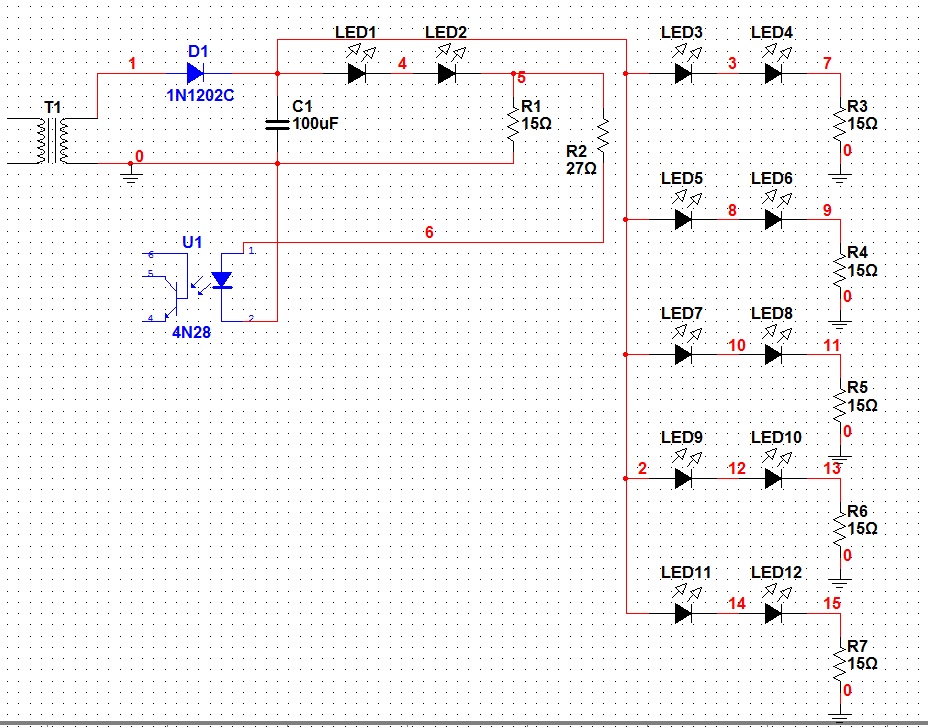

A problémám: van egy DVD tápegységem,kapcsolóüzemű,VIPer22a IC-vel, optoval,szekunderen TL431, az 5 V-os feszre szabályoz. A trafóról lejönnek még +12 és -12 V-ok.A tekercsek vége közös.Ezt akarom én alkalmazni 12 db superflux LED táplálására.Át kellene alakítanom áramgenerátoros üzemre a tápot.Hogy lehetne ezt kivitelezni?(12*100mA kellene.A LED-ek 3,2 V-tól 3,6-ig nyitnak.Az 5V-os ágat lehet 3 A-el terhelni.)

Én valami ilyesmire gondoltam, az ellenállás értékekkel lehet játszani kell egy kicsit. Az 5Vos tekercsre van kötve így. DE ha a -12 és a +12Vos ág között van 100ma terhelhetőség, és megfelelő feszültség akkor az összes ledet sorba lehetne kötni akár.

(#) BarnaPili válasza Lacika001 hozzászólására (») Dec 10, 2011 /
Köszönöm a rajzot.Közben én is keresgéltem a neten,és találtam egy alkalmazást,direkt LED áramgenerátornak.Ebben van még egy műv.erősítő,ami egyrészt a sönt ellenálláson eső feszt erősíti,másrészt egy védelmet ad a terhelés nélküli üzemnél.Most ezt próbálom átültetni az itthon megtalálható alkatrész bázisra.A másik,amire gondoltam,hogy átépítem ezt a tápot,egy kisebb panelra,a trafót meg megbontom,és áttekerem jó 40 V-ra,ugyanis a sorba kötött LED-ek ennyit igényelnek.Ezt egy áramgenerátorral megfejelve tudom tartani a 100mA-es áramot.
A fejleményekről beszámolok.

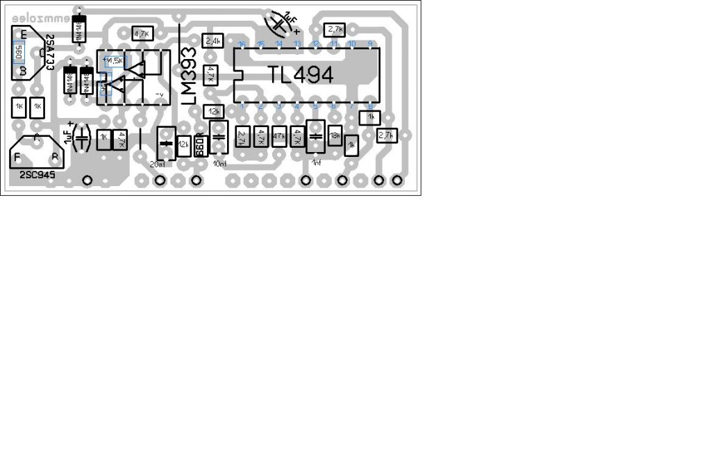

Hello. Egy olyan kapcsitápot keresek amibe PC táp főtrafót fel tudok használni. 250-300W maximális terhelhetőségű kellene.
Ha valaki tud egy ilyen kapcsolást ossza meg velem. Előre is köszönöm.
(#) emmzolee válasza peter1995 hozzászólására (») Dec 11, 2011 /
A pc táp önmaga nem jó?
Én tervezgetek egyet már egy jó ideje.
Egy Török oldalon találtam az eredetire, azt sok helyen módosítani kellett, hogy minden biztonságos legyen.
Paraméterei:
- U ki: 12-14.4V
- I ki : 20-25A
Nem tudom, trafó függő.
Van benne kimenő áramfigyelő, és kimeneti túlfesz. figyelő. Ezek ha életbe lépnek, akkor le oldják a tápot, és nem is engedik bekapcsolni egy tápfesz. reszetig.
Van benne hőfokfüggő ventillátor szabályzás is.
Igazából ez egy magára vigyázni tudó táp, lehet belőle akármi.
A többiek is nézzenek rá. Kinek hogy tetszik.
A kész nyákról készült képet a török oldalról szedtem. nem az én munkám. Csak azért tettem be, hogy látszódjon, hogy fog ez kinézni a védén.
(#) laszlokunstar válasza emmzolee hozzászólására (») Dec 11, 2011 /

(#) emmzolee válasza emmzolee hozzászólására (») Dec 11, 2011 /
Ehhez a tápomhoz kerestem múltkor kicsi toroidot az áramváltóhoz. Azóta sincs...
Igazából kaptam sok hibás DEER PC tápot a cimborámtól, és azon gondolkoztam, hogy lehetne őket jól felhasználni. Ehhez a kapcsoláshoz mindent át lehet belőle tenni. Mostmár.
Szerintem tök jó megoldás.
