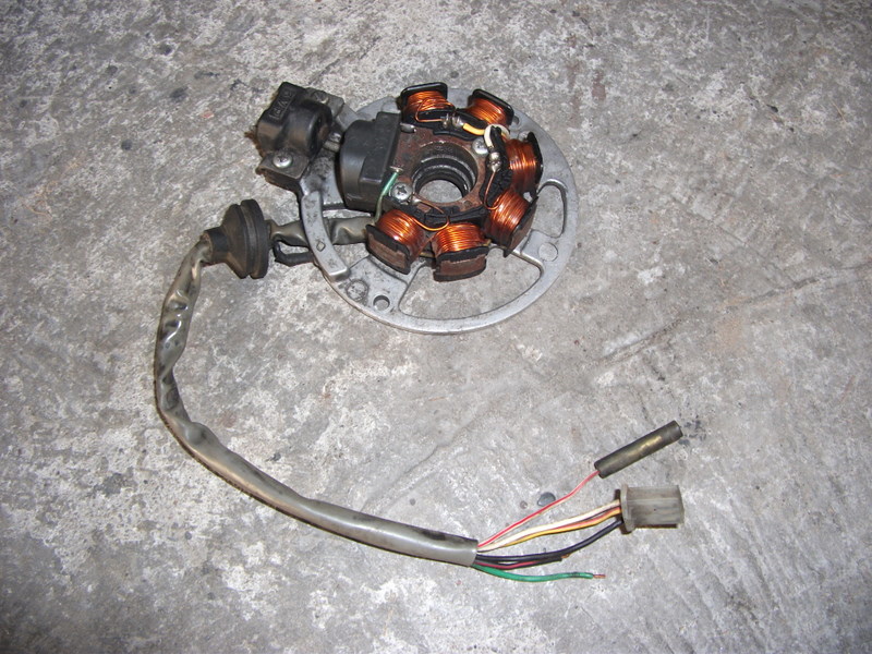

Üdvözlök mindenkit! Még új vagyok ezen a fórumon, bár már régebben regisztráltam magam. Szereretném a segítségeteket kérni elektronikus gyújtás bekötéssel kapcsolatban. Van egy T5-ös Pannóniám. Ennek a gyújtását le szeretném cserélni Yamaha robogó gyújtásra, így 12 v-os lenne, így lenne rendes világításom. Beszereztem hozzá mindent ami kell: 3VP gyújtás alaplapot, lendkereket, CDIvezérlő egységet, gyújtótrafót, fesszabályzót. Gyújtás alaplapon a következők vannak: Jeladó: fehér-piros vezeték Gyújtó tekercs: zöld-fehér fekete-piros Ezen kívül még három vezeték egyben: fekete (test) sárga-piros (szerintem a töltés) fehér (világítás) A gyújtás vezérlőn öt szál van: fehér-piros fekete-piros fekete fehér 2 db egyben: barna fekete Trafón: egy barna szál van Szeretném megtudni, hogy ezeket miként kell összekötni, hogy jól működjön? Egy két bekötésről van sejtésem, de teljesen nem világos. Esteleg tudna valaki egy bekötési rajzot feltenni? Köszönettel: Ricsi
A linkelt oldalon rengeteg motor kapcsolási rajz van fent, valószinűleg találsz neked valót köztük. (Csak halkan jegyzem meg, hogy az egyhengeres egy delejezés után remekül működött nálam a gyári gyújtásával is, csak látni nem lehetett éjszaka vele )kapcs rajzok
