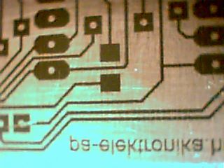

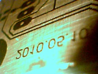

(#) tikitiki válasza tikitiki hozzászólására (») Dec 18, 2011 /
Bocs nem tudtam már javítani nem nyomtatni hanem maratni , látni fogjátok azt is türelem.
(#) Ricsi89 válasza tikitiki hozzászólására (») Dec 18, 2011 / 1
Ezek a képek helyett már inkább a kimaratott nyákot nézegetnénk. Szépnek szép, de még nem láttuk működik-e élesben.
(#) tikitiki válasza Ricsi89 hozzászólására (») Dec 18, 2011 /
Ma már nem lesz maratás , holnap meló nem nagyon lesz időm , de egyenlőre érjétek be ennyivel , nekem ez is nagy szó , hogy így sikerül ahhoz képest ahogy indult , bár mint írtam korábban a végére mindig szép szokott lenni.
Most mondhatnátok , hogy persze én már biztos tudtam előre , csak direkt rossz minőséget csináltam először , hogy húzzalak titeket , de nem így van .Egyenlőre ezt egy nagy lépésnek tartom , hogy sikerült a nyákra egyáltalán tintasugaras nyomtatást ilyen minőségben elérnem.
(#) storm válasza tikitiki hozzászólására (») Dec 18, 2011 /
A maszk jónak tűnik, viszont jobb lenne, ha csak 1 réteg kerülne a nyákra. Mindenki arra kíváncsi, hogy ez a maszk képes-e ellenállni a maratószernek, mert ha nem, akkor hiába az egész.A puding próbája az evés, amit te csináltál még csak a receptje
(#) tikitiki válasza storm hozzászólására (») Dec 18, 2011 /
Persze több réteg csak, azért került fel , hogy szemléletes legyen a pudingot ,már megették a Youtubon én még tökéletesíteni szeretném , vagy azt mondjátok jó már ez így ?

(#) tikitiki hozzászólása Dec 19, 2011 /
és még agy kettő remélem nem baj
(#) Attila86 válasza tikitiki hozzászólására (») Dec 19, 2011 /
Milyen tintával nyomtattad?
(#) tikitiki válasza Attila86 hozzászólására (») Dec 19, 2011 /
Drubrite 90% 10% egyéb ami legyen az én titkom
(#) tikitiki válasza tikitiki hozzászólására (») Dec 19, 2011 /
Durabrite pontosabban
Már nem kell titkolózni ugyanis nem sikerült , de nem adjuk fel .Lemart mindent a nyákról valószínű túl melegítettem a lötyit gyors akartam lenni ,ez sosem vezet jó eredményre, és a festék megolvadt .De a technika működik, mert számos helyen látható . Nekem már az is eredmény , hogy ilyen szépen feltudom vinni a nyákra a rajzolatot a többit meg úgy is kikísérletezem majd , de ha valakinek van kedve csatlakozni szívesen veszem , akkor ketten lennénk.
