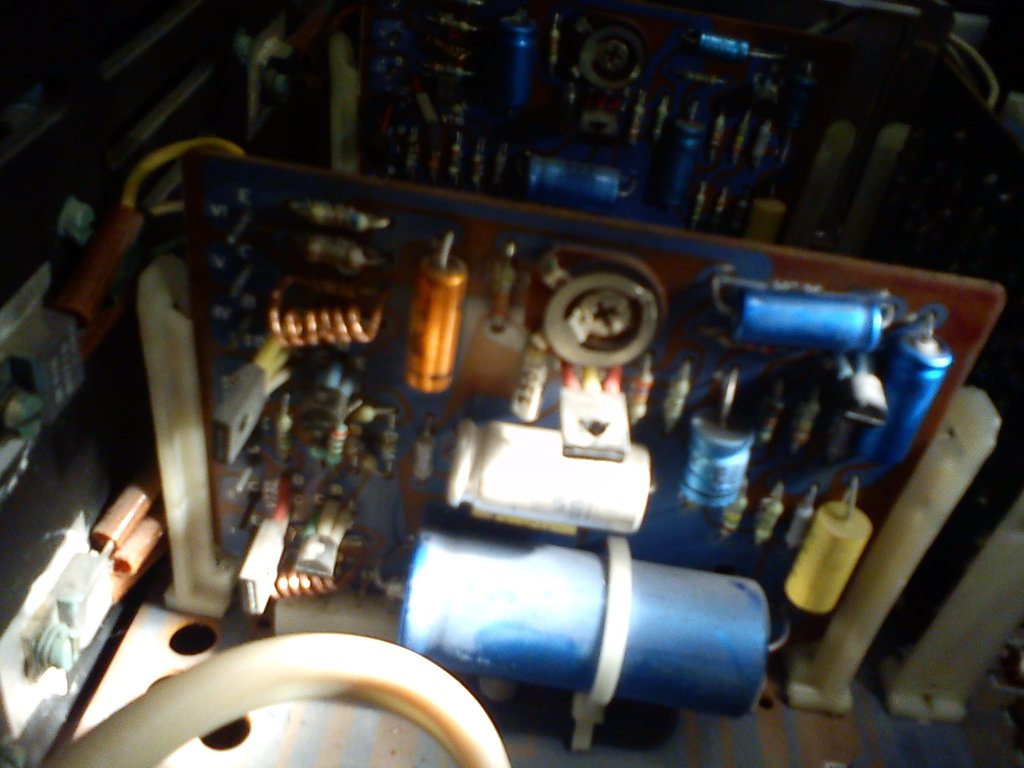

Én BD911/912 vagy TIP2955/3055 párost szoktam alkalmazni, ezek több másodperces rövidzárt is kibírnak. De, ha már javítod a masinát, a kicsatoló 2200µF 25V-os kondenzátort mindenképpen cseréld ki 2200-3300µF 63V-os típusra a saját érdekedben! Ha ezeket beszerezted, írj privát üzenetet, és elárulom, hogy pár másodperc alatt hogyan lehet ezekből a végfokokból élvezhető hangzást előcsalni!

0 hangerőnél melegszik nagyon, vagy csak, ha megdolgoztatod? Ha 0 hangerőnél melegszik, akkor túl magas a modul nyugalmi áramfelvétele! Nézd meg a VT27-VR21-VR29 alkatrészeket.

ha szólt ha nem akkor is melegedett, de mostmeg kipukkant a meghajtó tranyó(de a bd 243 bd 244 végtranyóval nem melegedett, csak kipukkadt a meghajtó)

Nekem van 1 ilyen videoton cleopatram eddig gyönyörű szépen szolt de most a bal oldali végfok el szált és füstöl azt szeretném meg kérdezni hogy ilyenkor az eléget ellánálásokon kívül csak a két tranzisztort kell csak ki cserélni? előre is köszi
Ha füstölt, akkor elég sok mindenki el szokott szállni :
A végtranzisztorok BD243A/244A (Ilyent nehogy vegyél bele!!!) Helyette BD911/912!!! A meghajtók: VT05 BD139, VT32 BD140 A védelem: VT10 BC182 helyette BC337, VT22 BC212 helyette BC327 A nyugalmi áram stabilizátor VT 27 BC182 helyette BC546B vagy BC337. Néha el szokott menni a nagyjelű erősítő is VT37 BD139 is! A felsorolt ajánlott helyettesítők lábkompatibilisek az eredeti alkatrészekkel! Ilyen hiba a kicsatoló kondenzátort is megviseli, vagy éppen ez okozza. Ezt mindenképpen cseréld ki, de nem 25V-osra mint eredetileg van, hanem 63V-osra!!!!!!! Ha a telepközepet nem tudod beállítani a kicsatoló kondi + lábán (99%!!!), akkor cseréld ki a VR20 ellenállást 33k-ra.
Köszönöm a segítséget még 1 kérdésem lenne hogy a végfokot azt egyszerűen ki lehet venni a a helyéről?
Cleoból kivehető a végfok (is), hisz modulokkal szerelt, csak a végfoktranzisztorok amelyek a hátsó hűtőbordákon nyugszanak, rövid vezetékkel vannak forrasztva. Tehát azt el kell távolítani. Meg jól feljegyezni, hogy mi hová való.
