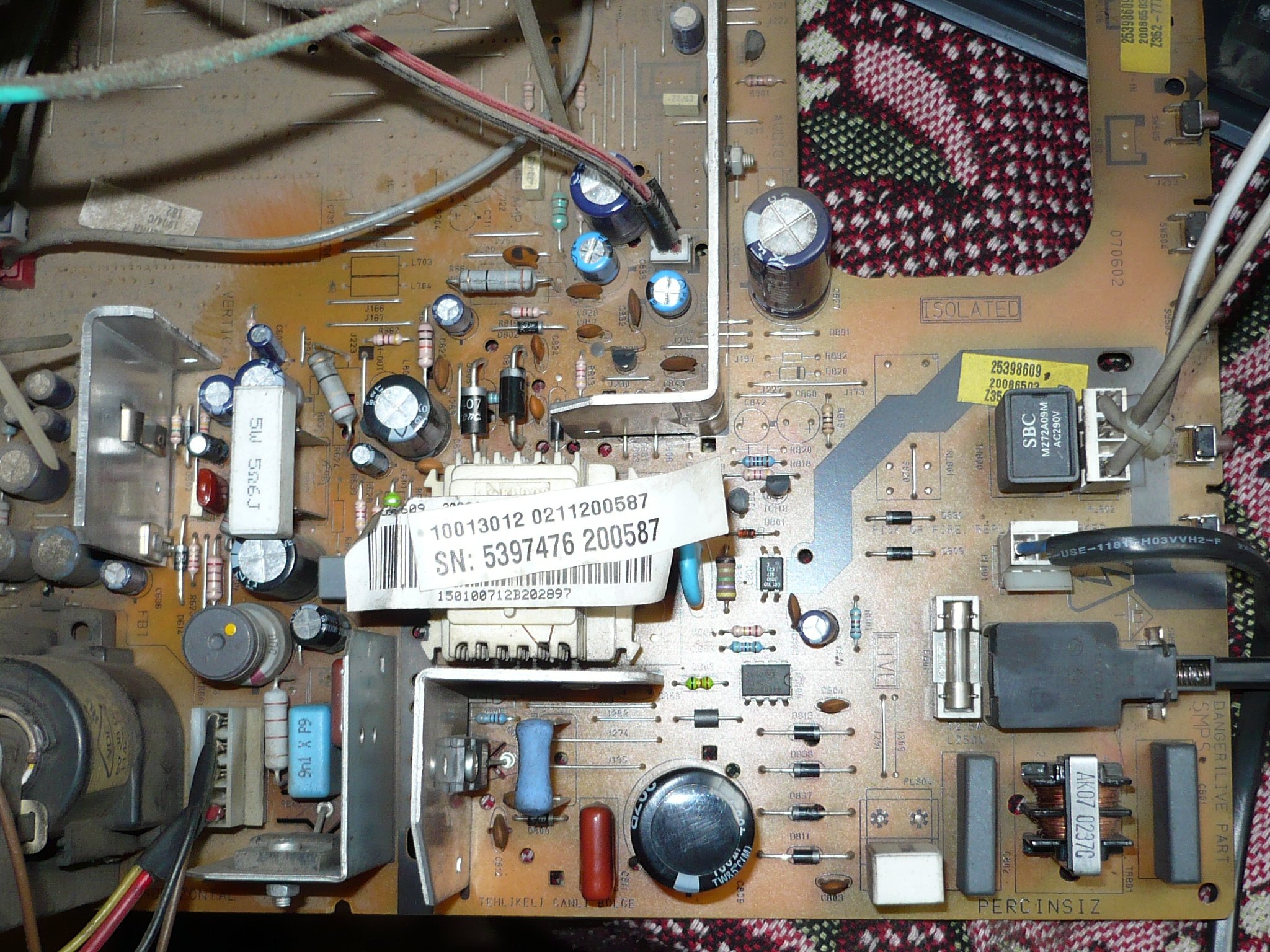

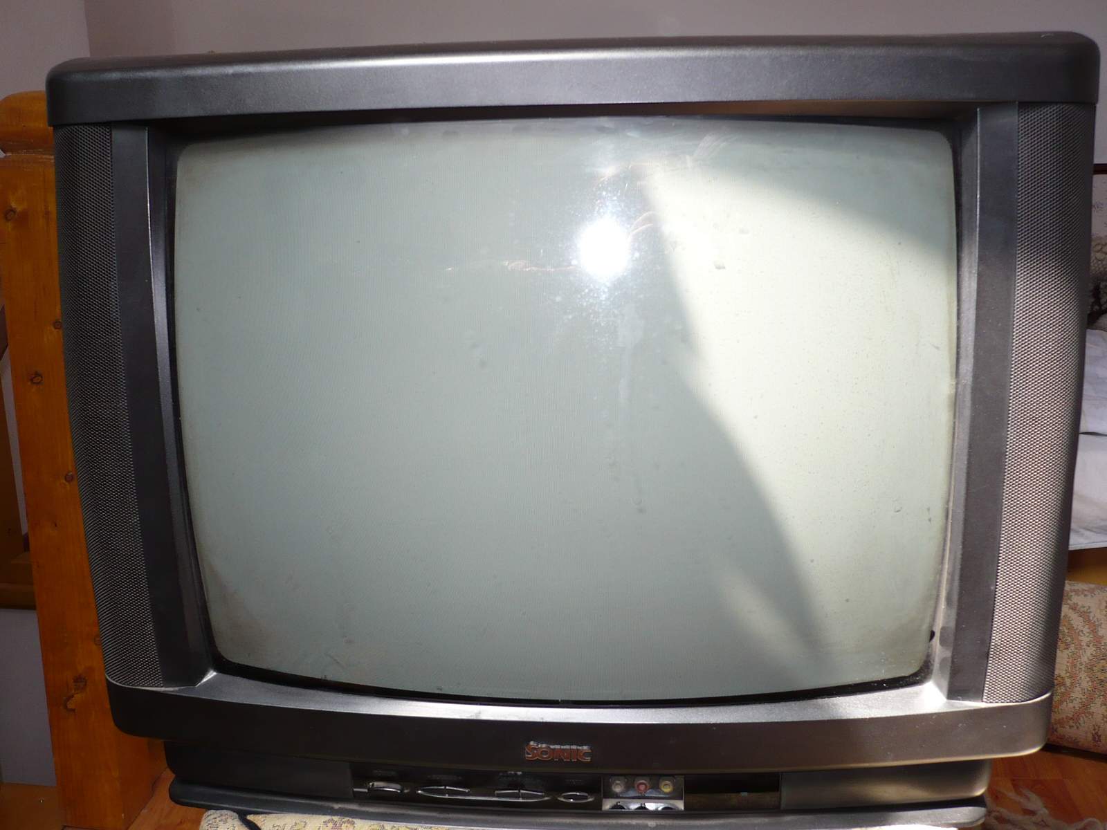

Sziasztok !
Nekem is szuksegem lenne egy kis segitsegre, ha tudnatok segiteni.
Sonic TV-rol van szo.
Kattogast lehet hallani a tapegyseg felol.Mintha le/fel kapcsolgatnank az oszcillatort a FET -rol.Egy ideig kattog, aztan elhallgat.
A tapban levo IC tipusa: 44608P40.(remelem jol irtam le, nem latszik tul jol)
Megneztem szkoppal a FET Gain jelet,kb 600 mV csucsfeszultsegu jel van, 120uS periodusidovel.
Mellekeltem a tapegysegrol es a TV-rol egy-egy fotot.
Segitsegeteket elore is koszonom.
(#) Fery válasza gtk hozzászólására (») Aug 9, 2007 /
Először fogj egy ecsetet és takaritsd le a tápot, utána tegyél fel egy kicsit nagyobb területről egy fotót.
Valószinü valamilyen szekunder oldali zárlatod van azért nem indul a táp, megfogja a rövidzárvédelem.

(#) gtk válasza Fery hozzászólására (») Aug 9, 2007 /
Kozben eszembe jutott hogy: ha be akarom taviranyitorol kapcsolni, akkor hallatszik hogy egy rovid idore beindul a sorkimeno. Igy rovidzar nem kizart?
Kizárni nem lehet, legfeljebb nem a sorvégbe van hanem máshol és nem teljes rövidzár.

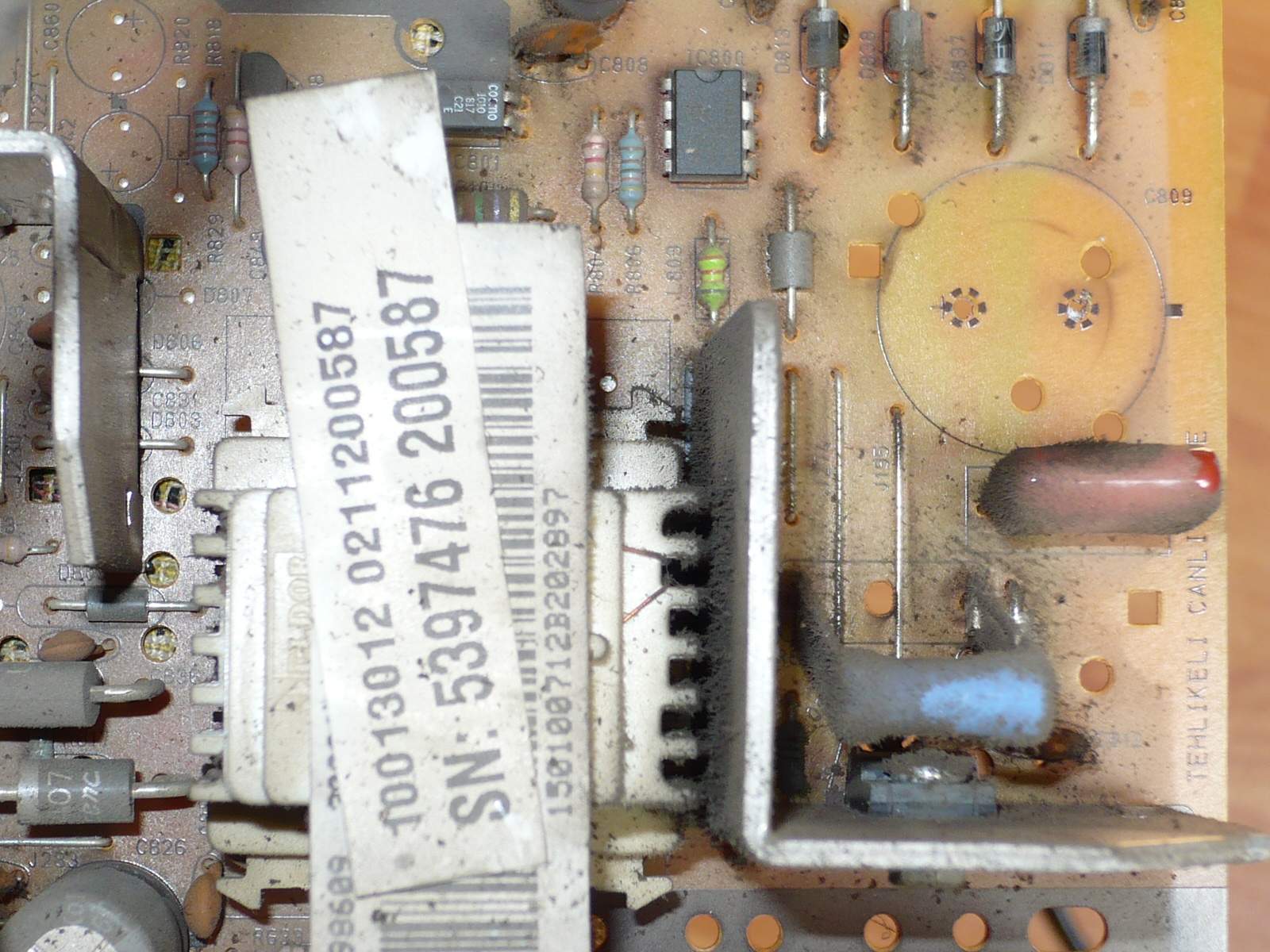

Koszi mindent.
Nezd el nekem, hogy szetszorva irok, de elegge faradt vagyok.
Ami meg nem tetszik hogy ~200V van a puffer kondiban.
A Greatz diodakbol van felepitve.Lehet hogy valamelyik dioda megszakadt?
Kondi csere volt (igaz hasznalt), ugyancsak 200V van.
Az nem jó ott meg kell lenni a kb 300-nak. Dobd ki a graetz-et .
Vagy esetleg valaki annyira terheli,hogy azért nincs meg.
És még valamit tanulj meg : ELKÓT csak ÚJAT szabad beépiteni TV-be, mivel akkor is ki tud száradni ha a fiókodba áll egy ideig.
Szia !
Diodakat kimertem, ok. A fesz tovabbra is 200V.
Itt a kep a taprol.

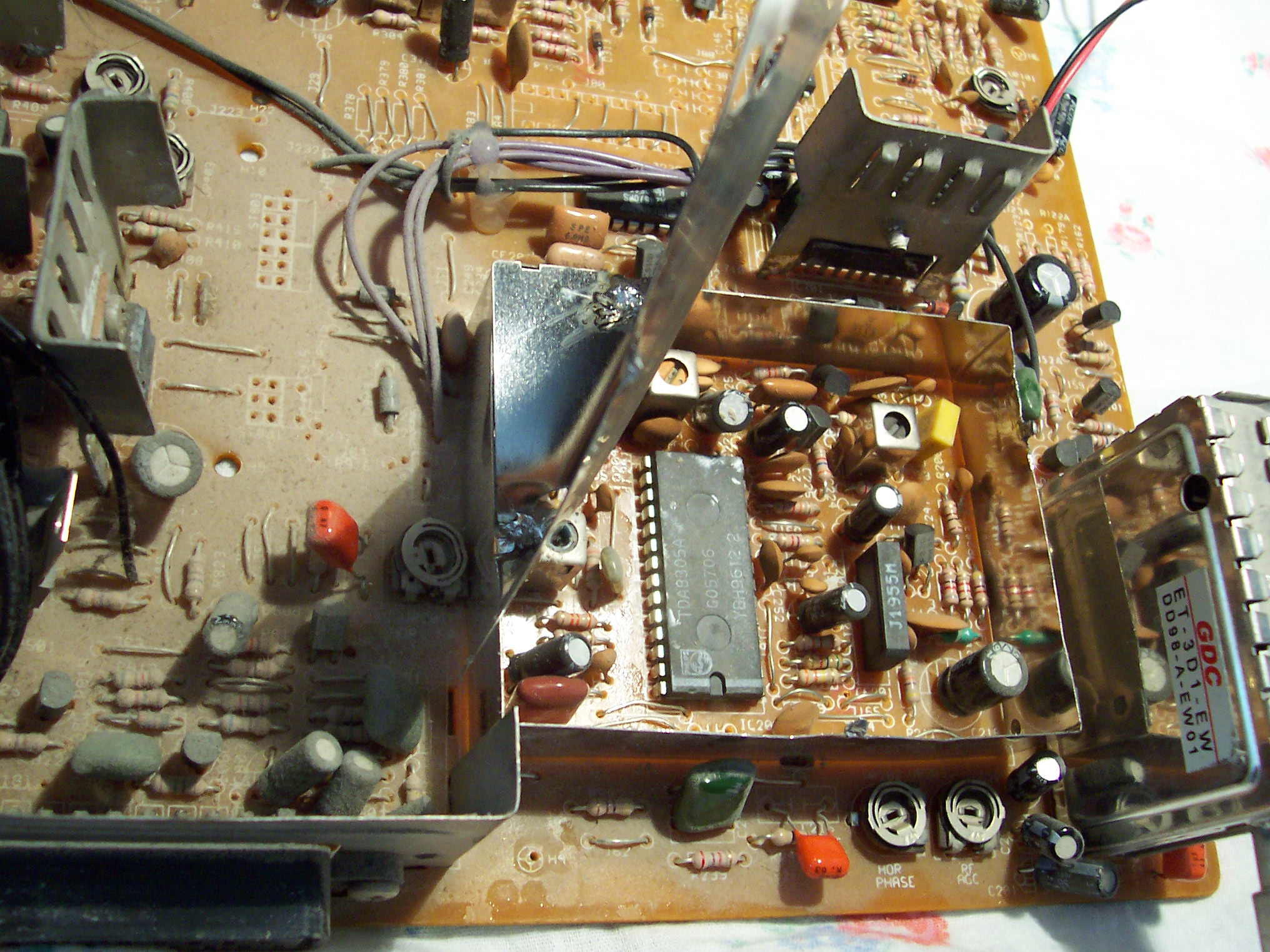

(#) corleone hozzászólása Szept 8, 2007 /
Sziasztok! Van egy Orion CTV 420m, 51cm-es tv-nk, ami az évek során már jópárszor járt szerelőnél. Újabban azt csinálja, hogy a beprogramozott csatornák a beállítástól számítva pár napon belül elmásznak, helyükön hangyaháború van. Nem igazán értek hozzá, mi lehet a baja?
(#) Fery válasza corleone hozzászólására (») Szept 8, 2007 /
Általában két dolog okozza ezt a jelenséget, vagy a 30 voltos hangolófeszültség mászik el vagy a tuner döglődik.
A tuner környékén van egy 30 volt körüli zéner /30-33 volt/ vagy egy TAA 550 ami egy kétlábu 30 voltos stab IC.
Azt kell cserélni ha nem javul akkor tuner csere.
(#) corleone válasza Fery hozzászólására (») Szept 9, 2007 /
Köszi a választ. Emlékeim szerint már cserélték régen a tunert. Az áramkörön is úgy látom. Mellékelek 2 képet a tuner környékéről. A stab ic-t nem látom. Egy zenert ugyan látok a környéken, de nem tom a típusjelét leolvasni. Kapcs rajzot kerestem, de sehol se találom. Üdv.
(#) Fery válasza corleone hozzászólására (») Szept 9, 2007 /
Sajna rajzot nem találtam én sem. Akkor keresgélned kell. A proci környékén nézz körül ,méregess, valahol megtalálod a 30 volt körüli feszt. le kell követni hova megy. A TAA 550 úgy néz ki mint egy BC 109 kis kerek fémtok. Ha zéner van benne az pedig kis üvegtokos keresgélj meglesz.
