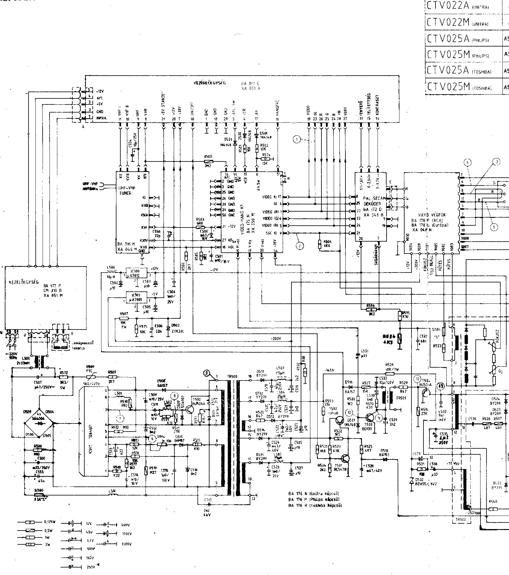

(#) luxmanpower hozzászólása Máj 24, 2007 /
Hello! Kellene nekem egy orion CTV1225 rajza. Esetleg segítség a hiba megtalálásában. Tv nem kapcsol még készenlétibe sem, táp sípol. sorvégtranyó jó, nélküle sem indul a táp. a sorvégtranyó kollektorán 35V van csak. tápban alkatrészek átmérve, úgytűnik ok. Kondik nem púposak zárlat nem mérhető. 1 kondi van ami kicsit púpos az biztos hogy csere, csak venni kell (Secunder részen 22u ahogy néztem ez egy buffer kondi) egyébként a táp TDA 4601-el van megcsinálva. Ötlet hogy mit nézzek még meg vagy mit cseréljek?
(#) Fery válasza luxmanpower hozzászólására (») Máj 24, 2007 /
Először olvasd el a közvetlen előtted lévő hsz-t
Biztos, hogy megfutott a táp ezerszer irtam le mit kell vele tenni. Ha még lesz valami gáz vele szivesen segitek.
Primer oldali kondik kuka pupos kondi kuka és valszeg indul.

(#) luxmanpower hozzászólása Máj 26, 2007 /
Na kicseréltem az elkokat a tápban, viszont most meg nem indul el a táp. Kicserélve berakva és semmi. Jelenség nem volt bekapcsolásnál, minden bizti jó, kondik helyes polaritással jó helyre berakva. kérdés hogy most mit csináljak? Hol mit mérjek? Mellékelt rajz 99%ig ugyanaz.

(#) Fery válasza luxmanpower hozzászólására (») Máj 26, 2007 /
Először ki kell találnunk, hogy a táp rossz-e vagy a rövidzár védelme nem engedi indulni esetleges szekunder oldali zárlat miatt.
Mérd végig a szekunder oldalo diódákat kondikat nem zárlatos-e valamelyik, nézd meg a sor BU-t is.
Utána akszd le a /elég rossz a rajz/ azt hiszem r 528 ellenállást 10 r 7 W és a helyére tegyél egy 100 w-os izzót, és ha világit akkor mérd meg mennyi a fesz.
Úgy tedd az izzót hogy az ellenállás táp oldali lábának a helyére és a szekunder talajra.
Ha nem világit és jók a diódák a szekunder oldalon akkor a táp döglött akkor cseréld ki a 4601-et.
Aztán folyt.köv. irj.
Mire megirtam elindult jó tegyél izzót az ellenáálls helyére és ugy mérd a sortápoz
Na a helyzet a következő: Az r 528 at megszakítottam, ami nem volt nehéz mivel ez egy "biztosíték ellenállás" (nem tudom mi a rendes neve) és az R593-al párhuzamosan beraktam az izzót, és bekapcsoltam. Izzó nem világít, táp ugyanúgy sípol
A primer oldali kis elkót mind kicserélted ?
Amikor rajta van az izzó mérjél rá a 4601 9-es lábára 9 volt körül kell mérned primer talajhoz képest.
Biztos, hogy a táp gázos mert ha nem az lenne izzóval elindulna.
ha van 4601-ed cseréld ki
Megint irtál mire befejeztem

(#) luxmanpower hozzászólása Máj 30, 2007 /
Na kimértem a feszt, de csak 4V körül mértem
(#) Fery válasza luxmanpower hozzászólására (») Máj 30, 2007 /
Nézd meg hogy a bejárati 400 voltos elkón megvan-e a 300 v.
Az megvan.
