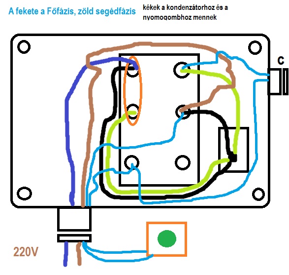

Adott egy IMI OZF 90L 2ND 220V 1100W 2920Rpm Inditó kondenzátoros /nyomogombal/ frissen tekercseltetve tesztelve ellenőrizve! tehát kifogástalan állapotban van! a kérdésem az lenne olyan kicsi az inditó nyomatéka hogy az hihetetlen, nem birja elinditani a kompresszort,
-Lecseréltem a kondenzátort+ próbálgattam nagyobbakal de semmi változás,
-Csökkentettem az ékszijtárcsa átmérőlyén de semmi változás,
-Csapágyak cserélve lettek,
-Megfelelő vastagságu vezeték van használva,
-Forgásirány változtatással is gyenge az inditó nyomaték
Egyenlőre nincs több ötletem hogy mi lehet vele? Előtte egy 750W imi motor hajtotta a ugyan ezt az egységet és normálisan működött!
Készitettem egy rajzot, nézzétek meg légyszives hogy az nem befojásolja pl ha főfázistekercshez képest a segédfázis forditva van bekötve, esetleg mekkora ellenálásokat kell mérni?
Azt hozzá teszem hogy üresen jól működik, egyböl felpörög, nem melegszik üzemi hőfoknál jobban, csak meg kell lazitsam az ékszíjat hogy elinduljon és miután elindult megfeszitem, de van benne erő,
köszönöm...

Ja, a rajz. Ez a rajz sajnos számomra nem értelmezhető. Hiányoznak a kapocs jelölések, és ha mint említetted újra volt tekercselve, azt is ellenőrízd le, hogy a megfelelő kapocsjelhez lett-e csatlakoztatva a fő és a segédfázis. (Főfázis: U1 U2 Segédfázis: V1Z1 V2Z2 jelek vannak a bakelitben)

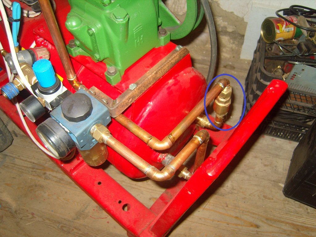

Amit a kompresszornál megtehetnél, a tartály és a kompresszor közé egy elő tartályt szerelhetnél, visszacsapó szeleppel és egy mágnes szeleppel .
A kompresszorból kimenő nyomáscső, (esetleges hűtőcsövön keresztül ) mennyen az elő tartályba. Ez akár 2-4 literes kis tartály. Az elő tartályból mágnes szelep szabadra engedheti a nyomást, egy másik csatlakózón a visszacsapó szelepen keresztül megy a főtartályba.
Amikor a kompresszor leáll a segédtartály szelepét kinyitod és mind addig nyitva tartod amíg a segédfázis meg van húzva.
A motor, terhelés nélkül indul. És ezzel szerintem, megoldódna a problémád.

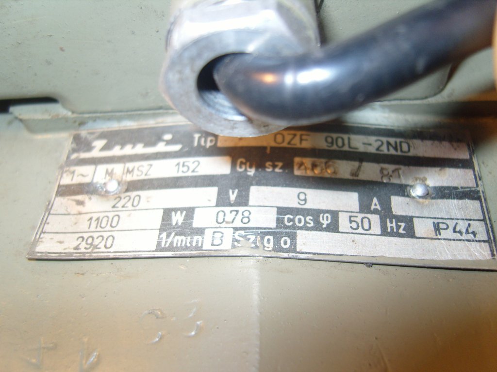

elméletileg tesztelve volt a motor mert egy tekercselő üzemben készitetteék, kb egy éve tekercselték azóta nem foglalkoztam vele, a helyszinen kipróbáltuk pöpecűl ment nyomogombos inditás, egyböl kipörög, ugyan ez a helyzet most is! ha nincs rajta ékszij egyböl kipörög nem melekszik jól üzemel, csak az inditás nehézkes neki, arra gondoltam esetleg a segédfázis kivezetéseit cserélték fel, de még nem volt alkalmam kipróbálni,
multiméterem van csak mással nem tudom megmérni.
a szám betü kombináciokat nem igazán lehet leolvasni, mellékeltem egy képet.
(#) steve25 válasza fongab hozzászólására (») Dec 23, 2011 /
Üdv,
Van a tartály és kompresszr közt egy visszacsapó szelep minnél távolabb helyezve akompresszortol , és egy pici furat is van rajta, ha megál a motor akkor üresen inditsa újra a kompresszort.
Hozzá teszem hogy előtte gy 750W IMI motor hajtotta. rendesen müködött.

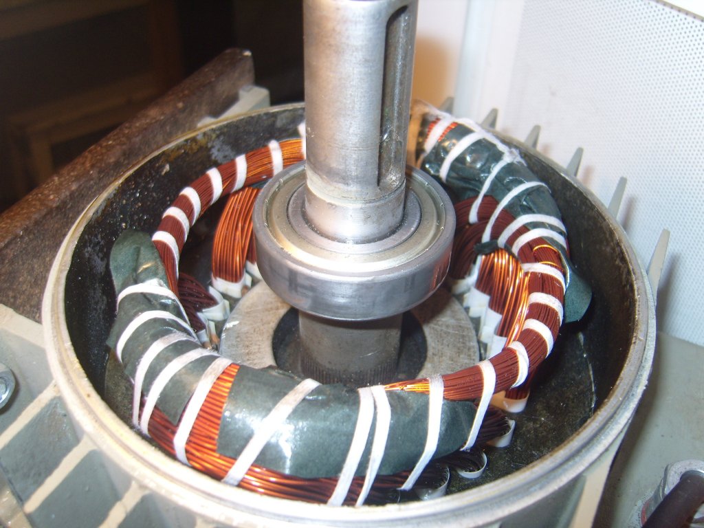

Kiváncsiságbol szét szedtem. huzal vastagságot nem tudok mérni, nem akarom megsérteni a szigetelést a huzalon, de a vastag a főfázis gondolom. a vékony meg a segédfázis. a vastag huzal 1,1mm a vékony kb 0,5- 0,6mm vannak ilyen huzalaim és hozzá mértem. lehet hogy nem pontosak a mérések de közel esik hozzá.

Sejtettem. Ez a költségkímélős tekercselési forma. Így is működik és ugyanannyi munkadíjat lehet érte kérni. Nekem pont ehhez a típushoz volt tekercsem előre legyártva (fő és segédfázis tekercsek) és csak be kellett őket raknom, de ez nyomokban sem hasonlít rá. A huzalármérőt nem firtatva a főfázis tekercsek 5-5 lábasak, a segédek pedig 3-3 lábasak. A Te képeiden csak kettő látszik, vagy rosszul látom? Ez magyarázatot adna a gyenge indító nyomatékra. Valahová feltettem ennek a motornak a tekercselrendezését, de nem találom ... Ha meg lesz azonnal mutatom. Ugye 24 hornyos, 110mm vashosszal?

Ok. Csak egy kosza gondolat volt. Mondjuk a furat nem annyira jó, mert folyamatosan ereszt. De a célnak megfelel. (nyomás nélküli indulás )
üdv.
annyira kicsi hogy üzem közben csak kevés levegő szökik el , a többi a tartályba megy csak akkor ereszt amikor müködik a kompresszor , és amig kiürül a cső

Ha megfigyeled, akkor nem is lehet üres horony, de a segédfázis tekercsből három tekercsnek kellene lennie ahhoz, hogy az indulás zökkenőmentes legyen. Kettővel is beindul, csak terhelten bizonytalanul.

Attól tartok tévedés az, amit mondasz, mármint hogy rosszul lett megtekercselve. Mellékelten csatolom a szervízkönyv adatait, a leveledből kítűnik, hogy fogod tudni értelmezni. A fénykép alapján a tekercs szépen lett elkészítve. Miért nem mérted meg a tekercsek ellenállását?
