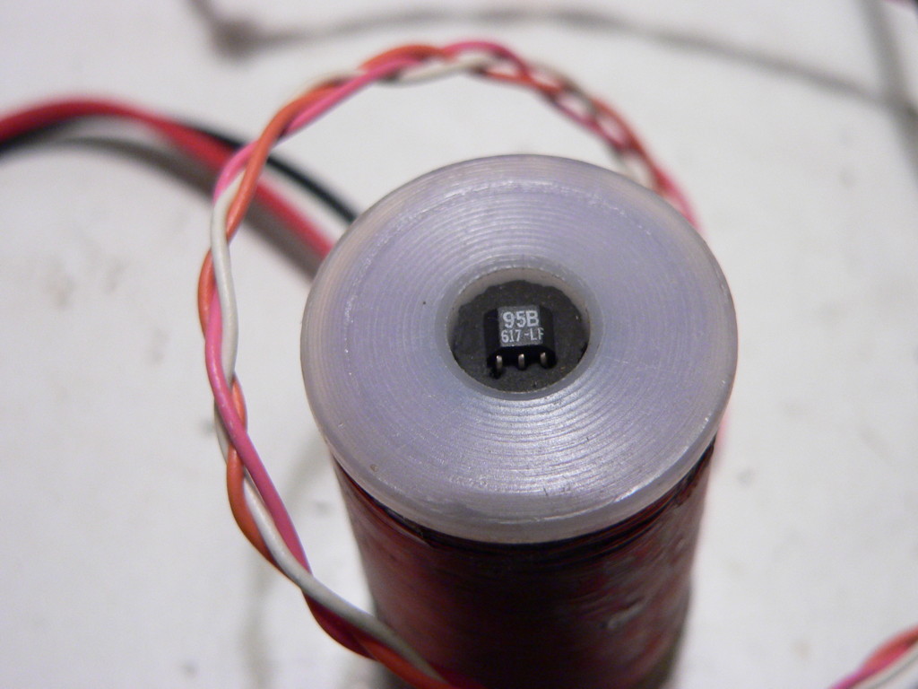

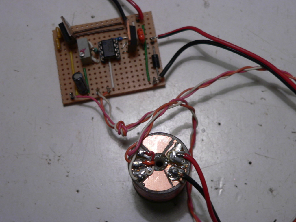

(#) mex válasza Vajas Gergő hozzászólására (») Feb 2, 2011 /
Nem tudom milyen mágnest használsz, de próbáld ki az ellenkező pólusával lebegtetni.
„vagy odavonza teljesen az érzékelőhöz”
Remélem a tekercs nem vasmagos?
Előkapartam az enyémet a fiók mélyéről...
Ezen látszik, hogy a tekercs nem vas, hanem légmagos, és jópár menetből áll. A hall lábai egy kis gumikorongon keresztül van dugva, ez rögzíti.
(#) Vajas Gergő válasza mex hozzászólására (») Feb 2, 2011 /
Az én tekercsem is hasonló és nekem is a közepén van az érzékelő de nem igazán jó. Felkapja a mágnest és beremeg a levegőbe vagy odaszívja vagy simán elhajítja.Szerintem ezzel az érzékelővel van a baj ss495b vel biztosan menne. A mágnesem egyébként egy vinyóból bontott mágnes amit félbetörtem
