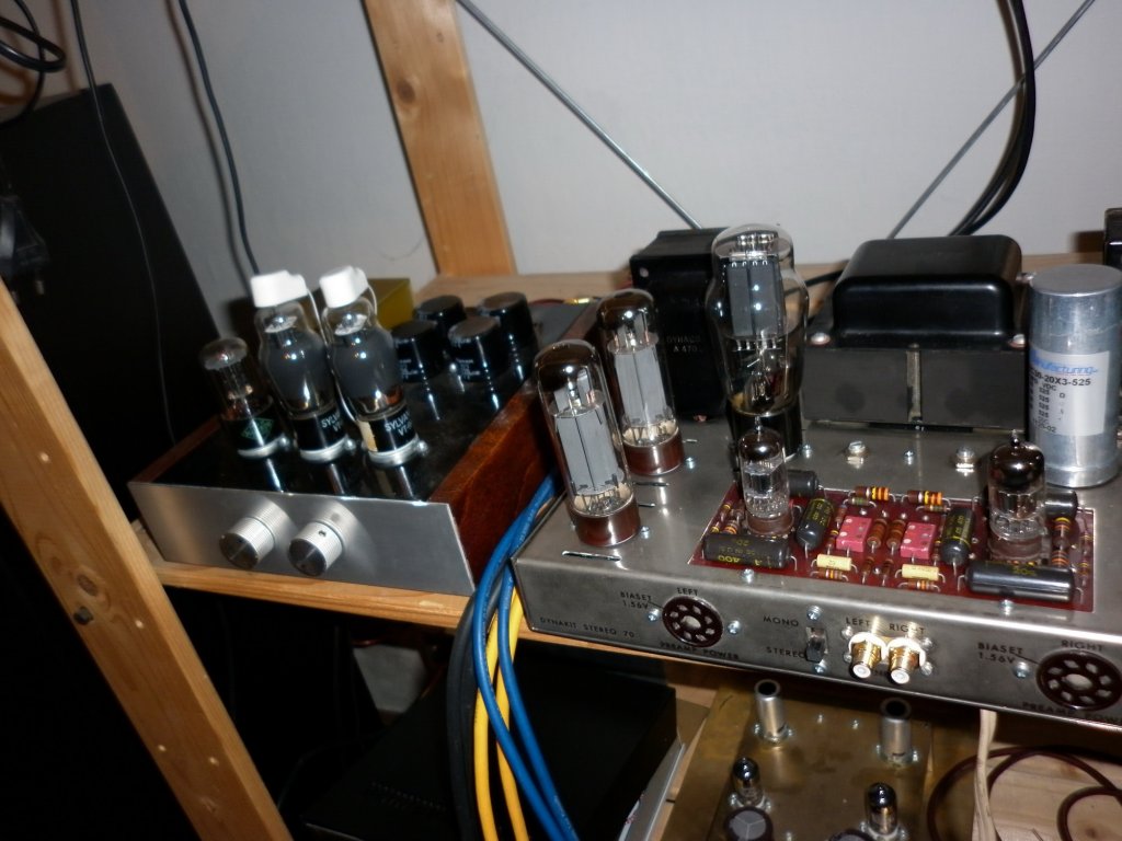

Ezek is elég jók, az EL34-emben ilyenekkel csatoltam a fokozatokat. A GM70 meg ugye direktcsatolt, a tápban meg olyan kondi van, amilyet kaptam 500V-ra (hogy elég legyen csak 3-at sorba kötni)
Így is egy vagyon volt...
