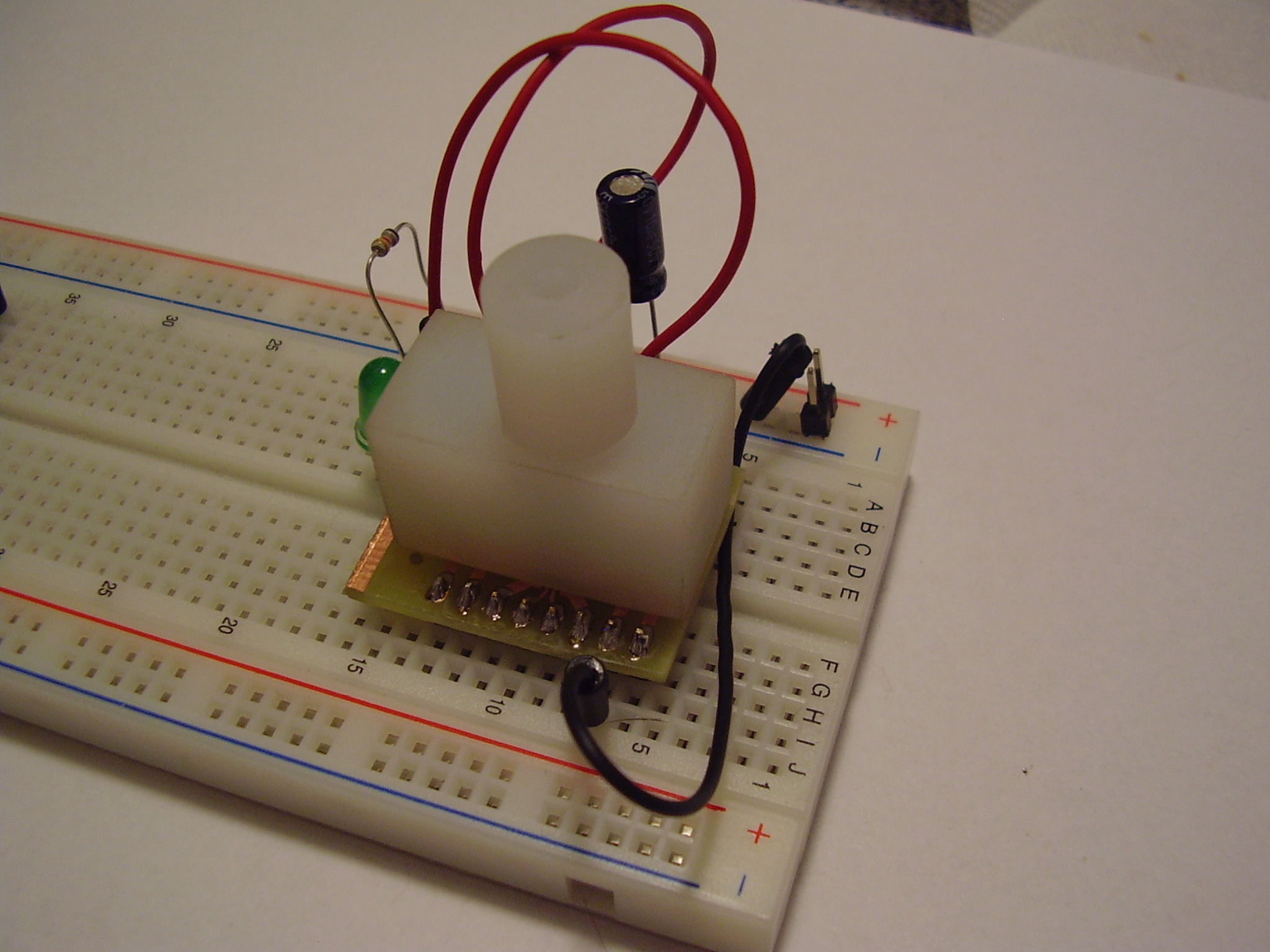

Nekem már az első videó is szépen látszott. A mechanikára gyorsan összedobtam egy tesztelésre alkalmas kis potihoz hasonlító tekerentyűt. Kis műszerész esztergán forgácsoltam még a hasábot is. A terv és a megvalósítás egy kicsit eltér. Mindent műanyagból csinálok , hogy ne zavarja a mágneses teret. Sajnos a megrendelt nyákkal kapcsolatban még nem jeleztek vissza , hogy tudják -e ezt a sűrű lábkiosztást. ÜdvQka

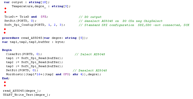

Régen jelentkeztem. Sajnos csak pénteken kaptam meg a megrendelt nyákot és tegnap forrasztotta be egyik kedves kollégám. Tegnap összedobtam próbapanelon az AS5045 -öt . Mint pako a PWM kimenetre raktam egy ledet és szépen működött. Ma PIC - hez kötöttem és SPI - vel is szépen működik. Programrészletek és képek a mellékletben. Találtam egy ljubljanai céget amelyik 13 bites mágneses encodert küld mintadarabként beforrasztva mágnessel. Sajnos magánszemélyeknek nem küld . Link http://www.rls.si/default.asp?prod=chips Üdv!Qka

Qka, hogyan kérdezed le a a chip-et SPI-n keresztül? Nekem sehogy sem akar össze jönni. A SPI csak 8bit adatot fogad a chip(AS5045) 12bit-et küld. A CSn lábat külön vezérled?
Szervusz Madazg77 !
Igen a CSn lábat külön vezérlem. 3 Byte - ot kell egymás után olvasni az SPI-n. A programrészletet ( Mikropascal , ez lekezeli az SPI kommunikációt ) - szenzor olvasása - lásd alább 11 válasszal . (#670072) AS5045.PNG . Szerintem minden benne van . Üdv! Qka
