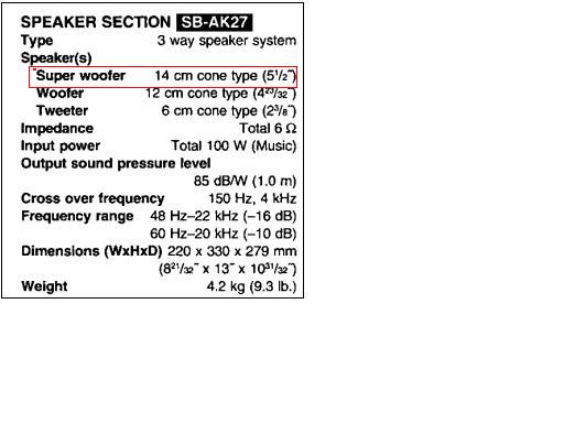

(#) galropi hozzászólása Dec 29, 2011 /
Sziasztok! Van nekem egy hangfalam.Tropára ment az egyik mélynyomó. Segítsetek hogy milyennel tudnám helyettesíteni.A pirossal jelölt az. Itt a kép! köszi a segítséget
