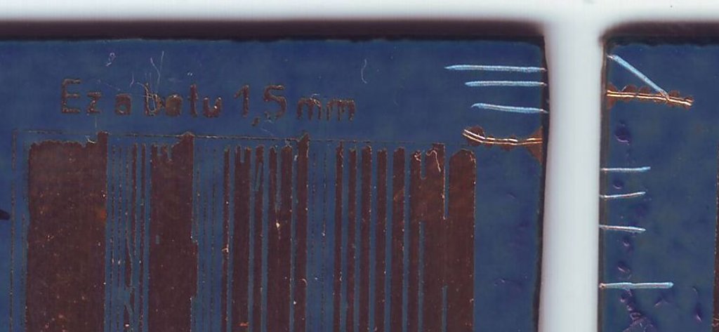

Leírom a többieknek, hogy a 2 komponensű lötstop festékkel kísérleteztem. Ez olyan festék, amit a nyákgyárban is használnak.
Az volt az első 2 próbával a bajom, hogy 80°C-on szárítottam fél órát, és teljesen meg száradt, tehát már nem tudta előhíváskor oldani a mosó szóda. A 80°C-os nyákot ezek után meg támadtam egy nitro hígítós ronggyal, és úgy lehozta a fölösleget, mint ha előhívó lett volna. Erről van képem. Beteszem alulra. A képen lévő fölsö panel ez. A baj ezzel az, hogy kicsit oldja a nitro a levilágított festéket is.
Ez a módszer nem jó!
Aztán csináltam egy új próbát. Hengerrel föl vittem a bekevert, és fél órát pihentetett festéket a nyákra. Ezt a módszert jó lenne még javítani, mert tele lett a nyákom kosszal, amit a szivacs henger vitt föl rá. Meg aztán a struktúrája sem homogén, mert egy kicsit pöttyös. Ez egy kicsit javul amikor 5 percet állni hagyom, de jelentősen nem javul.
Gyula. Mivel lehet ezt hígítani? Lehet akkor jobban terülne.
Aztán lecsökkentettem a beszárítsi hőt 60°C-ra. 30 percig szárítottam. Ettől egy kicsit még ragadós volt a festék felülete, de nem ragadt bele a maszk.
A levilágítás 6 percről indult, és percenként ment odébb egy mintával. A képen a két alsó panel az. Rájuk is írtam az aktuális világítási időket. Ezen látszik, hogy sokkal kevesebb idő is elég lett volna. Majd csinálok még egy tesztet, ahol kevesebb időről indulok fél percenként, és ott már oda figyelek a minőségre is. Ezen a képen látszik, hogy bele-bele mart a megmaradó festékbe is az előhívó. Ez azért lehet, mert 6 deci vízbe tettem egy púpos evőkanál mosószódát. Lehet nem 1%-os lett az előhívó, hanem 3-4%-os.
Gyula. Hogy szoktad kimérni hogy 1 %-os legyen? Én ez előzőt több mint 1 éve csináltam, az azt megelőzőt meg bő 2 éve, és nem emlékszek rá. Tömeg százalék, vagy térfogat százalék? Tehát mérlegen mérjem a vizet, meg a mosószódát, vagy mércés bögrében?A régebbit is amikor bekevertem, akkor meg marta a dry fóliát, aztán meg hígítottam, és mit tudom én hány %-os lett. Jó lenne most már megjegyezni.
Aztán 160°c-on be égettem fél órán keresztül. Erre szükség van, mert amíg nem volt be égetve addig a csavarhúzó simán le tudta pattogtatni. A beégetés után teljesen olyan lett, mint a gyáriak! Nagyon örülök, mert ez volt az a dolog, ami miatt elkezdtem ezzel foglalkozni. majd teszek be erről is egy képet.

(#) emmzolee válasza emmzolee hozzászólására (») Dec 31, 2011 /
Be szkenneltem egy képet, amikor a nyákot megtámadtam egy csavarhúzóval. Ahol lepattogott, ott még a beégetés előtt mentem neki a csavarhúzóval, ahol meg nem is karcolódott a nyák, csak a festék, az már a beégetett volt.

(#) gulasoft válasza emmzolee hozzászólására (») Dec 31, 2011 /
1:Azzal a higítóval amit a manus adott, tudod amivel pucoltad a kezedről a trutyit
2:Én grammos mérleggel csinálom a 4*-es töményet (2 litert) és felöntöm mindíg 4* annyi forró vízzel, így mindíg 1% körüli lesz.
Mondtam, hogy lehet hogy rosszul mér a hőmérőd és vidd lejjebb.
Örülök, hogy sikerült.
