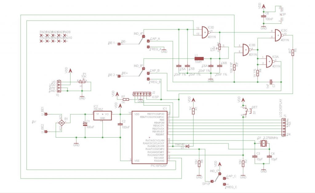

(#) kiskata hozzászólása Dec 30, 2011 /
Kedves Hozzáértők...
Pár napja (bejglisütés végével) hozzáláttam az első i2c projektemnek hogy az akvárium világításvezérlését elegánsabbá tegyem és megértsem a i2c rejtelmeit...
De sajnos ahogy lenni szokott elakadtam...
Maradtam a jól bevált PIC18F4520 -nál és végre ráakasztottam az egy ideje polcon csücsülő PCF8583P rtc-t.
A mintaprogramok közül a DS1307-hoz megírt mintán próbálom keresztülverekedni magam...
...de idáig kevés eredménnyel.
Az alábbi fcf-ben egy a meglévő órát szeretném az rtc-vel pontosítani vagy kicserélni.
Hol rontom el? A kapcsolás rossz a protoboardon, vagy a címet nem találtam el? Vagy egyéb alapvető hiányosságban szenvedek? Gondolom az óra alapból nem lehet rosz...
(#) qvasz2 válasza kiskata hozzászólására (») Dec 30, 2011 /
Borzasztó rossz nézni, bogarászni a kapcsolási rajzodat. Azért használjuk a gnd-t és a +Ut-t rajzjelekkel, hogy ne firkáljuk össze feleslegesen a rajzunkat. Ráadásul te ezt még tetézted is a keresztbe-kasul-kuszaságaiddal.
Mutatok egy példát, hogyan csináld: a gnd-ket és a tápokat nem kötögetjük össze, csak rajzjelekkel jelöljük, hogy összetartoznak!
A stabIC nem nagyon jól van így, bár nem látom tisztán, mit is ábrázoltál. Főleg a gnd-je nem világos: ott valmi kondi van sorban?!
(#) qvasz2 válasza qvasz2 hozzászólására (») Dec 30, 2011 / 1
Nem sikerült időben szerkeszteni:
A stab kimenetén nem kell 470 uF, mert nem fogja szeretni. Bőven elég egy max. 10 uf is!
(Vagy ha mindenképp teszel tegyél egy diódát is visszakötve a bemenetére!)
(#) kaqkk válasza slogan hozzászólására (») Dec 30, 2011 /
Miután elküldtem a hsz-t kipróbáltam a fordítást másik PIC-re állítva és működött.
(#) kiskata válasza qvasz2 hozzászólására (») Dec 30, 2011 /
Talán így jobban látszik... (elnézést a kuszaságért, egy régi rajzhoz csaptam hozzá a rtc-t)
A rendszer a display-icsp-pickit2 része működik és azzal töltöm rá a programot... Tesztelni tudom a működést.
Az i2c rész az ami nem világos...
Ezen a helyen találtam valami hasonlót...
De csak botladozom... Haladok azért csak még nem jött meg az áttörés...
Ez a stabIC, ezt nem látom rendesen, vagyis inkább rossznak látom.
Amit te kinagyítottál, az óra IC, az jónak tűnik.
Igen tudom... ...egy régi rossz rajzba raktam bele a lényeges dolgot... az rtc-t.
Eddigre eljutottam odáig hogy a DS1307 hez adott mintát átírtam annyira hogy legalább látszik hogy az órából jönnek az adatok...
Tehát kapcsoláshiba kizárva...
Ha így kötötted be az RTC-t, akkor az jó lesz. Sajnos a programozós részhez én kevés vagyok
Siker! (fél)
Eljutottam odáig hogy az idő már rendesen megy... alsó sor...
A dátum kikódolása mintha nem lenne jó
vagy még az alapon áll...
Van valakinek tapasztalata a BCD oda-vissza játékban?
Ja és BUÉK
