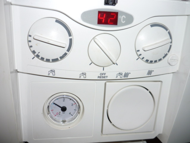

(#) briki válasza Smate31 hozzászólására (») Jan 1, 2012 /
Meleg víz készítésnél tökéletesen működik a kazánod? Ha igen, akkor lehet a fűtési rendszered szűrője, iszapleválasztója- ha van ilyened- lehet eldugulva, vagy a csöved- osztód környéke tömődött el, vagy a váltószelep nem nyit ki rendesen a fűtési köröd felé- elsőre ez a meglátásom.
Fűtőköri bemenő oldalon van gyárilag egy szűrőd betéve, erre is ránézhetsz. Kazán előre- visszatérő kizárni, nyomást leengedni a kazánból, szűrőt kiszedni, majd fordított sorrendben vissza.
Ha a fűtési köröd fűtés módban hirtelen melegszik fel, a kikapcsolási érték felé, akkor nincs megfelelő áramlás- feltéve, ha TÉNYLEG meleg a víz. Áramlás hiánya dugulás, váltószelep probléma, szivattyú nem szállít elég vizet - lehet
Íme egy kis okosító.

(#) toro válasza Smate31 hozzászólására (») Jan 1, 2012 /
Valamilyen kódot ki kell, hogy írjon "F"-el.

Azért küldtem a gépkönyvet, hogy nézd meg, mit ír ki!
Az érzékelők hibáját is kiírja kóddal.
A Renova bitermikus hőcserélővel készült, így a HMV oldala, a vízkő miatt gyorsan szűkül ill. elrakódik.
