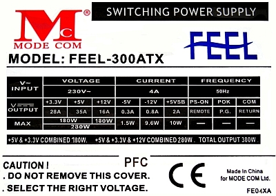

van egy 300W-os ATX tápom. LED-ekhez és kisebb dolgok üzemeltetésére használom. Nem lett szétbarmolva venti is benne van, hátha a közeljövőben kell valami megterhelőbbet is működtetni vele s akkor jó ha van...A kérdésem a következő: Valamilyen úton módon szabályozhatóvá kéne tenni a +12V-os ágának az Amper leadását...Sokan azt mondták akiktől eddig kérdeztem h dobjak rá ellenállást s úgy okés lesz.. nah de nekem nem fix leadású kell... Mert nem mindig ugyan annyi amperrel kéne működnie.(vagyis nem ugyan annyit kéne kiadnia magából..)
Ezt hogyan és mivel lehetne megoldani? Én ilyen potméter szerű állítási lehetőségre gondolnék de nem tudom mivel kivitelezhető... :/

(#) Antal Miklós válasza szilix hozzászólására (») Jan 5, 2012 /
Szia, az ATX táp, ha elindul és müködik akkor az összes tápfeszültséget leadja, és csak a Te terhelésed és a táp terhelhetősége határozza meg, hogy mekkora "Amper" áram folyik. Ha áram határolást akarsz, tehát változtatható áramkorlátozást, az más dolog. Ird meg, pontosabban fogalmazva légyszi, hogy mit is szeretnél, és azt is, hogy milyen tápról van szó.
Az ATX táp-ok leggyakrabban a +5V, és a +12V kimeneti feszültséget figyelik, és ezt próbálják meg állandó feszültségen tartani. Javasolni tudom, hogy a +5V-ra tegyél egy 50Ohm ellenállást, ez 0,1A áramot jelent, eldisszipál majd 1Watt-ot. Utána már bármekkora terhelést is teszel, a kimenő fesz stabil marad.
(#) laszlokunstar válasza szilix hozzászólására (») Jan 5, 2012 /
Neked szabályozható áramgenerátorra van szükséged. Pl Skory weblapjáról egyet.
Nem elegendő, ha a táp áramát maximálod mondjuk 1,5A-re. A ledeknél működés közben is változik a felvett áram a melegedésük miatt. És sajnos nő.
Ha nincs kedved áramgenerátort készíteni, akkor előtét ellenállás + multifuse kombinációjával próbálkozhatsz folyamatos árammérés mellett. Nem profi megoldás de működik. A multifuse ellenállása nő az áram emelkedésével, és emiatt tud korlátozni. Ki kell kísérletezned, az értékének kb. a leden átfolyó áram maximális értékének 60%-a körül kell lennie.
Esetleg, még jobb megoldás lehet LM350T stabilizátor ic-vel. A kimenete és az adj lába közé beteszel egy ellenállást Pl. 340 mA-hez 3,67 Ohm-t (1 W), 690 mA-hez 1,8 Ohm-t (2W). Fix ellenállások használatával jól tudod a kimenő áramot határolni. A stabilizátort tedd hűtőbordára.
(#) szilix hozzászólása Jan 5, 2012 /
A tápról az infót mellékeltem.
Eloxálni szeretnék a táppal...(elvileg lehet...információim szerint) a +12V-os kimenetét használnám. De a táp így magában nem szabályozható h mennyi áram folyjon az anód és katód közt. Ezt kéne valahogy megoldani.. már ha megoldható. Mert eloxálásnál nem mind1 hogy mennyi áram folyik a munkadarabon ha túl sok akkor a munkadarab és a minőség kárára megy...amit nem szeretnék. Valami olyasmi szabályzásra gondolok mint aksitöltőkön is szokott lenni hogy hány amperrel töltsön...
Szerk:
A ledes téma csak példa volt h mire használom... De most másra kéne.. bocsánat a félrevezetésért! Nem szándékos volt.. :/
(bocsi de csak lelkes nagyon kezdő amatőr vagyok elektro témában.. :/ )
Eloxálásban nem vagyok up to date, vagy 20 éve eloxáltam feketére alumíniumot utoljára, akkor más eszközök álltak rendelkezésre. Próbáltam anno elektromosan és vegyileg.
Véleményem:
-Ha TL494-es a tápod vezérlő ic-je, akkor a 15-ös láb környékének átalakításával potméter beépítésével meg tudod oldani. A leírás itt a fórumom már sokszor szerepelt a Chirio féle átalakításról beszélek.
-Stabilizátor IC-vel is megoldható, csak kisebb áramúakat kapsz max 5 A-ig (LM 338)
-Multifuse legegyszerűbb áram határoló -önregenerálódó biztosíték. Bourns multifuse alkalmazási lehetőségek Lehet, hogy ebből kellene venned egy szortimentet.
Esetleg egy leírást az eloxálásról tudnál linkelni, hogyan gondolod?
Elolvastam, anno hasonlóan kénsavban eloxáltam én is, tapasztalati úton, részletes javaslat leírás nem volt. Katódként ceruzaelem szénrúdja szolgált. Festés fekete ruhafestékkel, a végeredmény sötétlila. Tovább nem kísérleteztem vele.
Nem tudom mennyire érzed magad felkészültnek, elkötelezettnek, többször leírt dolgokat ismételni nem akarok, viszont a könnyebség miatt a kapcsolást mellékelem, hogy lásd mit kell a fórumon keresned.
A tápod alap 12 V-ja nem biztos hogy elég lesz, ezért a Chirio féle átalakítások közül a 20V 20A-essl próbálkoznék. A mellékelt leírásod szerint 18V-on is mehet az eloxálás, a 20A-be pedig 10 dm2 fér bele, gondolom elegendő.
Tápba belenéztél már? Milyen vez érlőic van benne?
Első menetben tesztre próbáld ki átalakítás nélkül multifuse-zal, kis tárggyal, ha sikerült, van sikerélményed, akkor próbálni átalakítani a tápot. TL494 szabályzása új 20V 20A-es átalakítás
(#) szilix válasza laszlokunstar hozzászólására (») Jan 5, 2012 /
Nagyon szépen köszönöm az eddigi segítségeket s az átalakításhoz a rajzokat! Igen szétszedtem a tápot s megtaláltam ez egyetlen ic-t más felirat van rajta de sztem az amit írtál.. de azért a biztonság kedvéért csatoltam a táp belsejét. rendicsek kipróbálom átalakítás nélkül h mit mond..
A 2005-ös ic-vel szerelt táppal, sajnos ez nem fog menni.
