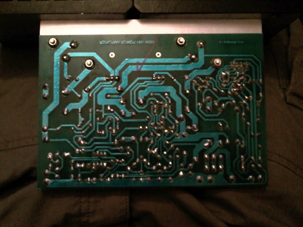

Üdv ismét!Még egy kérdés merült fel a quad-al kapcsolatban, mégpedig az hogy kikapcsolás után hogy fog kisülni a két 10000u-os kondi?Azt tudom hogy idővel maguktól is kisülnek csak lehet hogy jobb lenne valamivel kisütni pld. led-el csak 50V-ra nem tudom hogy!?Csak mert ugye ha kikapcsolom a készüléket akkor a hangfalvédelem lekapcsolja a terhelést pontosabban a hangfalakat és nem tudom hogy az erősítőpanelon(Giantsound-os GPA-100 MF(Quad405)) van e valami a ilyenkor ami kisüti!Ha valaki tud valami okosat ezzel kapcsolatban kérem írjon!Előre is köszönöm!
(#) david91 válasza Gelman hozzászólására (») Feb 24, 2012 /
Emiatt nem kell aggódnod, a Quad nyugalmi árama hamar kisüti őket.

Még annyi hogy ennél a panelra van építve a koppanásgátló ,az nem nem befolyásol semmit ugye,mármint akkor is van akkora nyugalmi áram hogy kisüti a pufferkondikat?Igaz hogy a koppanásgátlónak külön 15VAC-t kell adni,gondolom ez független áramkőr?!Mellékeltem a fotókat a panelről,nem tudom mennyire kivehetők a dolgok,hirtelen nem tudtam jobb képet csinálni!Elnézést ha fárasztó kérdéseim vannak,csak kicsit bizonytalan vagyok!(Az ajtót is legalább kétszer nézem meg hogy biztos be zártam e miután bezártam!

Nincs miért aggódnod, úgy néz ki az egész , hogy ugye van a trafó majd a graetz, ez feltölti a kondit, innen kapja a feszültséget maga az erősítő, az erősítő kimenetét figyeli a védelem, itt hangsúlyozom, hogy a hangszóró kimenetét figyeli és rákapcsolja illetve leválasztja a hangszórót az erősítőről, ez ugye attól függ mikor milyen helyzet van, bekapcsoláskor késleltetve kapcsolja rá a hangszórót, ha kikapcsolod, akkor többnyire azonnal leválasztja, mindezt azért, hogy a ki és bekapcsolási tranziensektől megkimélje a hangszórót és a fülünket (koppanás) illetve még az a szerepe, hogy ha leég vagy meghibásodik az erősítő, akkor a kimeneti egyen fesztől megvédje a hangszórót, mert ugye azt nem tolerálja egyik hangszóró sem. Láthatod, hogy a védelem csak a kimenetet választja le az erősítőről, tehát az erősítőt a tápról nem választja el, azaz mindig fixen rá van kötve, ha kikapcsolod, akkor megszünik a transzformátorból érkező energia, ergó az erősítő a kondenzátorból táplálkozik, ami ugye hamar kisül, mivel nincs utánpótlás a trafó felől.
Így okéba vagy?

Köszönöm szépen!Oké-s,csak még egy apró kérdés aztán megnyugszom!Az úgy jó ha a koppanásgátló részéhez egy külön kis 15V AC -s trafót használok,mert ugye az egyenirányítás az panelen van gyakorlatilag,és a végfok toroidja meg ez a kis trafó ,egy ki be kapcsolón van vagyis ha lekapcsolom akkor mindkettő áramtalanítva van.de ettől még a védelem megfelelően működik ugye?Tudom nagyon amatőr kérdéseim vannak de ez az utcsó!Köszönöm előre is a választ!
(#) djhans válasza Gelman hozzászólására (») Feb 24, 2012 /
Jó lesz úgy ahogy leírtad.
