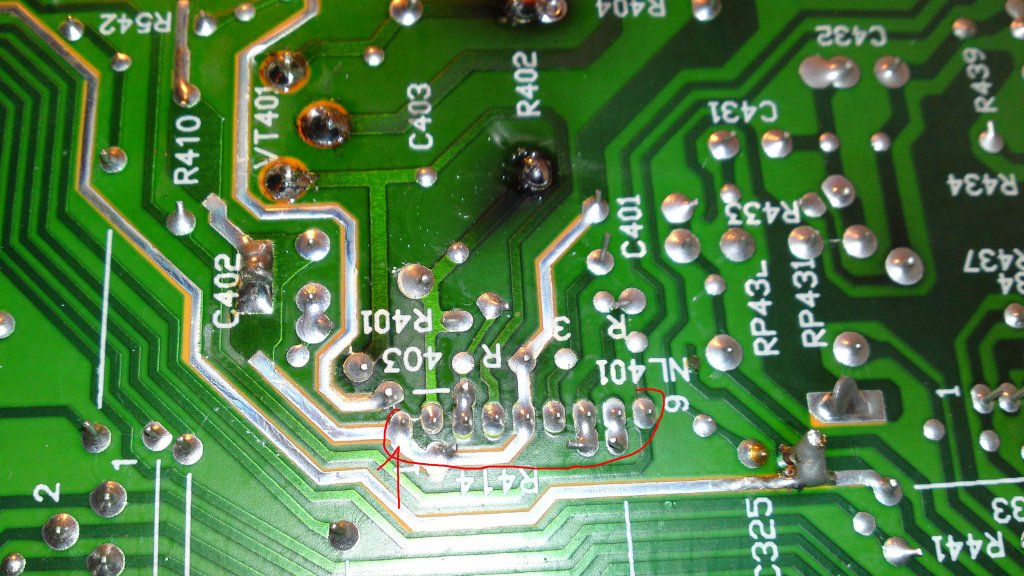

Hali. Egy Tesla 4445A típusú TV. Bekapcsolom, és csak sípol mint minden TV, és ennyi. Semmi kép. Szétkaptam átnézni, hátha vlami szemel látható baja van, de sokra nem mentem A trafó előtti részébe van egy kis forrasztás, kis elektrolit volt cserélve. A táp után vannak forrszemek és vonalak ahol a nyák enyhén feketés. A trafórol egy helyen jön egy ellenállás, sorba fele dióda. A forrszemek körül kicsit feketés, de az alkatrészek nem, és nem is hibásak, kimértem. Ez megy egy LM317es stabilizátorba, az se hibás. A stabilizátor kimenete megy ebbe az ICbe. A képen megjelölt 1, az IC egyes lába. A 3as lábán vana kimenet, amin egy ellenálás és kondi van. Az ellenállás forrszemei feketések, de az ellenálás értéke hibátlan. Az megy egy tranyóba, és a tranyó kimenete a tekercsekre és stb.
Találtam még egy ilyen linket, van ott is egy pár fotó.
Zárlatot keressél már, a szekunder oldalon lehetőleg.
A primer ok. más különben nem sípolna. A kondiknak semmi köze a hibához, inkább stabilizátor után , vagy pedig sorkimenő és környéke. Ahol gyenge átégett a panel-forrasztás, ott forraszd át, folyasztószert ne sajnáld. Üdv.
Sípolás alatt azt értem, hogy a magasfeszültségű trafó, mind minden egyes TV nél sípol bekapcsoláskor, és működéskor. A sorkimenőt átforrasztottam.
