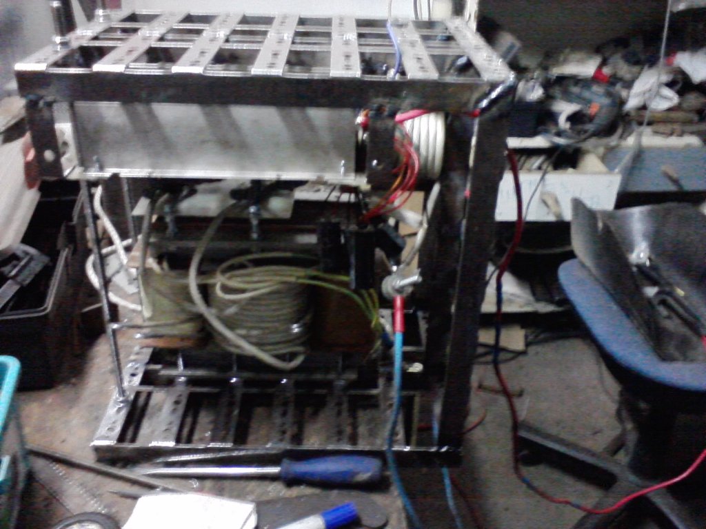

Azt csináltam meg amit a szabályzós topikba több helyen is linkeltek, csatoltak, és jól működik.
Ez a megoldás nem is rossz, bár nem tudom, hogy most valóban e miatt jutottam a mostani eredményre. 2db 25A-es graetz híddal helyettesítettem a 2db 20A-es diódát, de meg se melegedtek, úgy hogy nem is voltak hűtőbordán. A kondenzátor pc tápból bontott 4x470u+1x680u 200V. Véletlen pont volt itthon egy 16cm^2-es toroid magom 1,2-es huzallal 140-160 menettel, abból lett a folytó.
Tapasztalatok: Szerintem nedves az elektródám. Az első ívfogás nagyjából lehetetlen, 10-15 másodperc "pöcögtetés" meg 1-2 leragadás (ami után esetleg röpül egyet a pálca) után egyszercsak kigyullad az ív, és onnantól minden derék. Az ív hangját nem halottam, úgy bömbölt a trafó. Még annyit megjegyeznék, hogy az ív nagyon égeti a vasat, pajzson keresztül látom, hogy először lyukakat éget, majd befedi, de a hegesztés szélénél néhol nem, ezzel sokkal kisebb mértékben tlálkoztam rutilos elektródáknál. Kétféle elektródával próbálkoztam, 2mm-es eb11 és 2,5mm-es fox ev 50-nel, egyik sem boltból vett, úgyhogy lehetnek nedvesek. Első képen egy kis kedvcsinálás, a másodikon balról jobbra 3/4 szál 2-es elektróda, megint ugyanez, és egy egész szál 2,5-ös. Szerintem beteszem az elektródákat sütőbe vagy 2 órára, és utána újra próbálkozok.

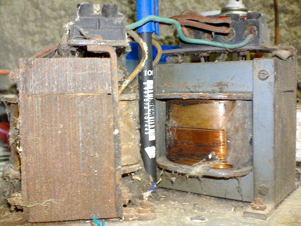

Jól értem,hogy toroid magból csinátál fojtót???AZ NAGYON NEMJÓ!!! E I magból-LÉGRÉSSEL vagy egy sima I mag -teszek képet:
A réz csak jobb mint az alu!!Részben a trafó belső elenállása kisebb-ez előny CO-nál - milyen a szabályozásod??
Miért nem jó a toroid folytó? Nekem amúgy nem kell ekkora folytó, nem folyik át rajta az egész hegesztő áram. Nem hiába írtak d=1-1,5mm huzalt. Egyébként nagyjából olyan folytót csináltam, mint a 2. képen, de nem sokat ért, bár már most lehet lepróbálom újra, csak kiszárítom a pálcákat.
Én úgy tudtam, hogy a légrés azért kell, hogy ne gerjedjen túl a mag, nem energia tárolásra? Én amúgy azt hittem, hogy alapvetően a vasmagban felépölt mágneses tér tárolja az energiát, és amikor leesne a feszültség az egyenirányított szinuszjel csúcsai között, összeomlik a mágneses tér, és feszültséget (áramot) generál. Csak azért kérdem a dolgokat mert szeretném megérteni a működését, nem kötekedésképp.
Amúgy az a fojtó olyan szép nagy és fényes...
A fojtót gondolom az egyenirányított áram szűrésére (simítására) kívánod használni. Ebben az esetben az egyenirányított hegesztő áram átfolyik rajta, ami a vasat előmágnesezi. Nagyon könnyen lehet, hogy ez már a vasat telítésbe viszi, és ilyenkor az induktivitása nagyon lecsökken a mű relatív csökkenése miatt, és olyan, mintha ott sem lenne. A vasmag telítése ellen pedig légréssel lehet védekezni, mivel a mágneskörben a légrés mágneses ellenállása nagy, itt nagyobb az indukció is., ami végső soron a vas indukcióját csökkenti. Mivel a mágneskör teljesen analóg egy elektromos áramkörrel, érvényes rá az ohm törvénye is, a légrés nagy mágneses ellenállásán nagy mágneses feszültség esik, ezért mondható, hogy a légrésben tárolódik a mágneses energia.

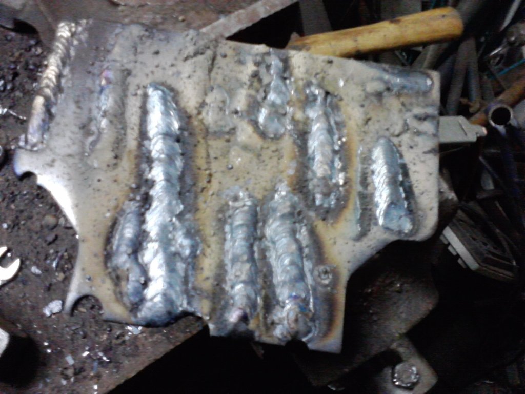

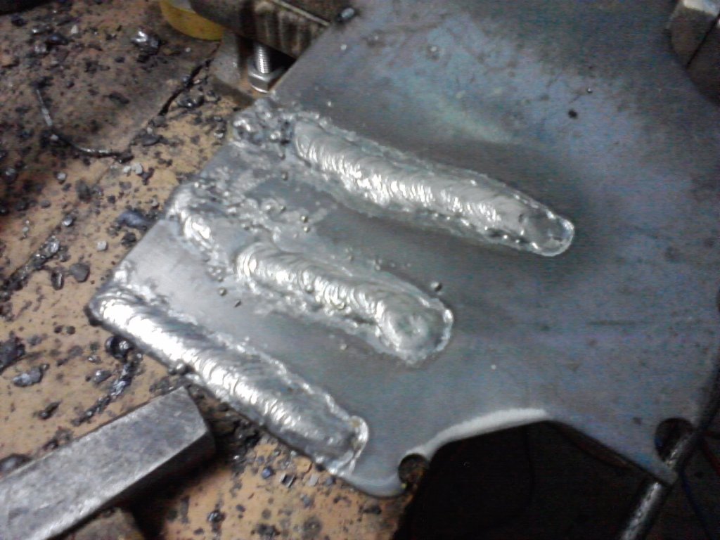

Na most felvettem, 3db sorba kötött 68000µF-os kondi meg a mikró sütő trafó fojtóval így ment... A videón az első hoszabb szünetig 2,5-ös böhler fox ev 50, a második szünetig 2-es eb11, ami oda is ragadt, és a végén rutilos omnia 46. Kondi nélkül be se indultak a bázikusok, és menet közbe egyszer csak kialudtak, és utána keményen oda kelett kocogtatni, hogy újra ívet fogjon.
A képen a leghosszabb, legfényesebb a rutilos, a csúnya, egyenetlen rövidek a bázikusak. video a telefon a pajzsba volt, inkább a hang értékelhető, mint a kép Nekem megfelel akármilyen gyújtás, csak lehessen hegeszteni azt a bázikus elektródát! Üresjáratba amúgy most 62V a dolog.

Összerakom szerintem ma a hangkártyás oszcilloszkópot a fesz osztóval, és akkor méricskélek, és hozok szkóp képeket. A toroid tekerccsel és 2500µF kondival le tudom olvasztani a bázikusakat is, ugyan az első fél centi eléggé nyögvenyelős, de utána szépen teszi a dolgát. Majd a trafón lecsapolok még minuszba 40 menetet, ezzel a gerjesztés 1,53T lesz, és az üresjárási fesz is meg fog emelkedni egyenirányítás után 68V köeülre.

A képeid alapján kicsi a fojtód. Ahhoz, hogy bázikus elektródával, egy fázisú géppel elfogadhatóan lehessen hegeszteni, nagy méretű fojtó szükséges. A legtöbb esetben a fojtó tömege eléri, vagy akár meg is haladhatja a főtrafó tömegét. Nem véletlenül nem gyártottak egyfázisú egyenáramú gépeket /nem az inverterekre gondolok/. Úgy tizenöt éve készítettem egy egyfázisú, tirisztoros szabályozású gépet, amiben a fojtó 60x80x300mm pakettán 50 menet volt !!!!!. Hidd el, nem azért tettem bele annyi anyagot, mert sok volt. Azzal már elfogadható volt az ívtartás. Jó, ha a gyújtófesz eléri a 80V körüli értéket. A hegesztőink amikor sokat dolgoztak bázikus elektródával, a dinamókon az üresjárati feszültséget feljebb állítottuk 100V környékére. A főtrafód karakterisztikája is meredeken eső jelleggörbéjű legyen. A fotóból nem derül ki, mekkora szórást "építettél" bele. A kondenzátor igazából nem szükséges, nincs akkora hatása, mint a lapos jelleggörbéjű gépekben /MIG-MAG/.
