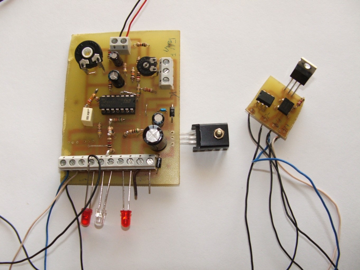

Nagyából elkészültem a NYÁK levilágítómmal. Igaz még kellene rá kapcsoló, meg majd alkalmasint egy időzítő de most így is megteszi.
Nem rég fejeztem be. Adatok: 60x30x50
Kíváncsi vagyok a véleményetekre, tanácsotokra.

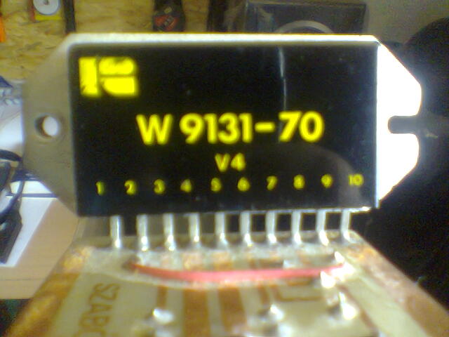

Csak érdekesség gyanánt. A régi cuccok között turkálva találtam rá a 80-as évek "magyar STK-jára".
Ezt a Remix gyártotta 70W-ot tudott.

(#) Tomi20 válasza tbence3 hozzászólására (») Aug 16, 2007 /
egész fajin lett. HGLI égőt raktál be? Mert akkor érdemes lenne letörni a búráját, mert akkor sokkal kevesebb ideig kellene világítani a nyákokat.
(#) tbence3 válasza Tomi20 hozzászólására (») Aug 16, 2007 /
Tudom de én ráérek Amúgy akkor nem kellet voltna ilyen magasra csinálni, de szerintem így is jó. Legalább is nekem.

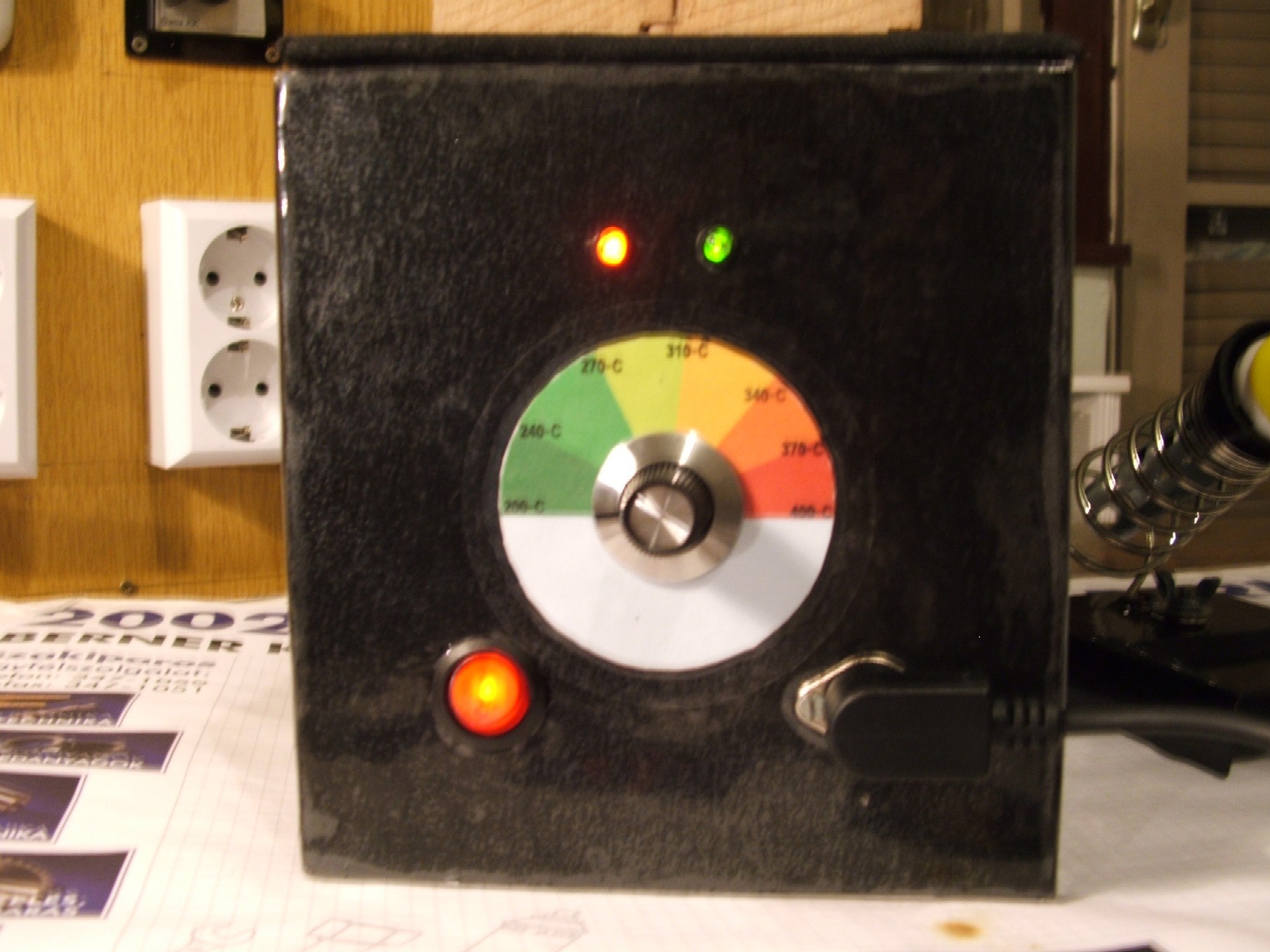

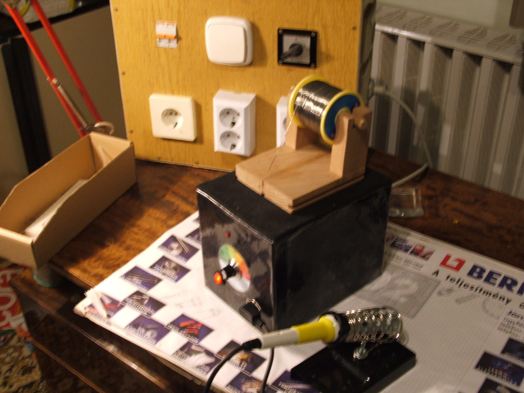

Hello
Most lettem kész a forrasztóállomásom dobozolásával.
A kapcs rajzot MaSTeRFoXX oldaláról töltöttem le.
A parkettanyák után itt a parkettadoboz
(#) Frankye válasza kerteszsasa hozzászólására (») Aug 17, 2007 /
Nem rossz! Bár az első képen "érdekes" ( ) a LEDek bekötése! :hehe: (Először azt hittem, végleges, de aztán megnyugodtam. )

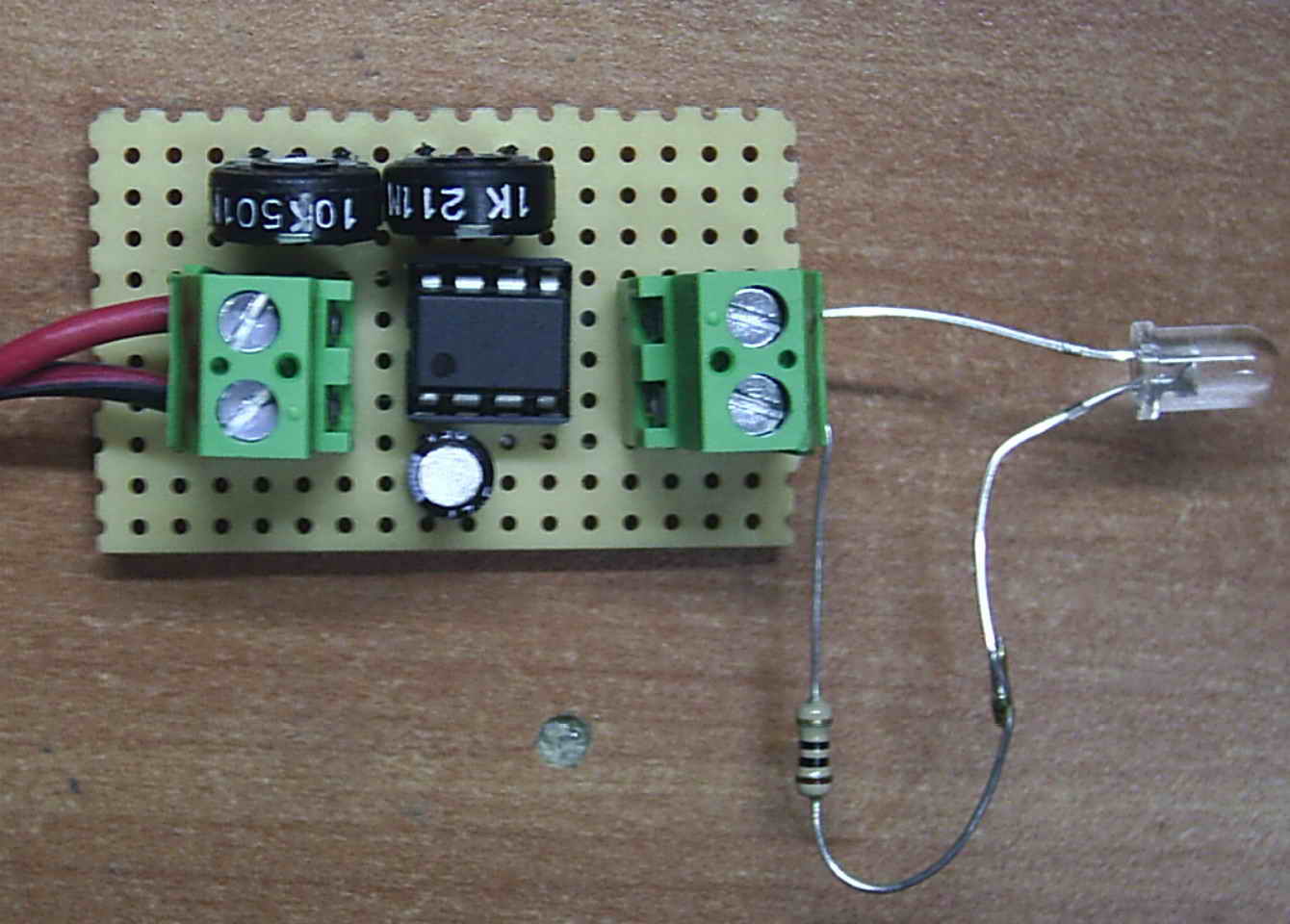

Az "Erdekes kutyuk"-nel talaltam. Time Fountain optikai illuzio, egyszerusitett valtozat.
Tegnap este 2 ora alatt sikerult osszedobnom. Egy 555-os a lelke az egesznek.

(#) lgyk válasza Csibi hozzászólására (») Aug 17, 2007 /
Egész jó!
UV LED-del és fluoreszcens löttyel (ha nincs más kéznél, akkor a tonik is fluoreszkál egy kicsit) még jobb lenne.
A legjobb kontraszthoz minimálisra állított kitöltési tényező kell (555 állítható 1% alá is). Ez sajnos a fényerő rovására megy.
A mellékelt rajznál egy kicsit sok LED van az 555 kimenetéről járatva, tranyóval egészségesebb lenne. 10*20 mA a felirat szerint...
(#) Csibi válasza lgyk hozzászólására (») Aug 17, 2007 /
A rajzot a netrol linkeltem. Most, hogy nezem a helyzet meg rosszabb 3x10LEDx20mA=600mA , szegeny LM555 csak 200mA terveztek, tranyo mindenkepp szuksegeltetik.
Kosz az eszrevetelt!

(#) kerteszsasa válasza Frankye hozzászólására (») Aug 17, 2007 /
Azért néz ki ilyen furán, mert ez nem az eredeti kapcs rajz. Kicsit átalakítottam, és így 2 óra használat után is alig voltak langyosak az alkatrészek. /persze nem ezzel a hűtőbordávalbordával/
