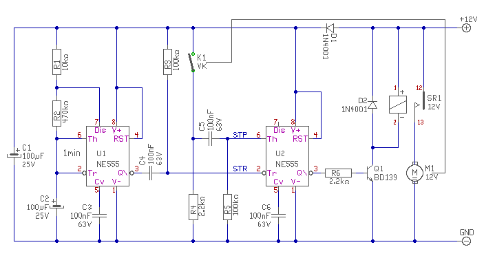

(#) pannonia hozzászólása Máj 9, 2012 /
Nem tudom jó helyen teszem e fel a kérdésemet, de úgy gondoltam ide illik:
egy olyan kapcsolást kellene felépíteni, ahol egy kis villanymotort (12 V) elindít egy kapcsoló 1 percenként, és a villanymotorra szerelt meghajtás végén lévő (akár mikrokapcsolós) szerkezet a tengely egy körülfordulása után lekapcsolja a villanymotort, majd a kapcsolás pontosan 1 perc múlva újraindítja (a villanymotort) és így tovább. Ez impulzusrelével vagy valami egyszerűbb kapcsolással megoldható?
Előre is köszi a válaszokat
Szilárd

(#) bbalazs_ válasza pannonia hozzászólására (») Máj 9, 2012 /
Ez a korulfordulas-megszakitas szerintem egy ablaktorlomotorral megy a legjobban, a legtobben integralt ez a funkcio. Az 1 percenkenti idoziteseket meg legegyszerubb egy sima 555-os kapcsolassal megoldani.

(#) proli007 válasza pannonia hozzászólására (») Máj 10, 2012 /
Lehet választani is. De a "pontosan egy perc" nem fog teljesülni, mert az analóg időzítők nem túl precízek.

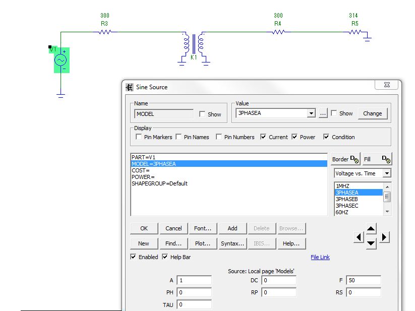

(#) nooy hozzászólása Máj 10, 2012 /
Valaki tudna segíteni ellenállás áramot és feszültséget számítani a csatolt micro-cap file alapján? A kérdés, szinuszos körben az R4 áram és fesz értéke. Ez annyira egyszerű, hogy már bonyolult. Már arra is gondoltam, hogy induktív reaktanciával is kéne számolni a tarafó miatt, de ha visszaellenőrzöm a kapott értékeket, a trafó megfelelő oldalai U*I szorzatának és a 2-nek a hányadosára sehogy sem jön ki a 1:1. Ezt az arányt onnan gondolom, hogy a tr paraméterei 1,1,1 a Micro-capban. Ha lenne ideje valakinek ránézni megköszönném. De lehet, hogy csak én értek félre valamit, de nagyon.
3fazis.CIR
(#) kendre256 válasza nooy hozzászólására (») Máj 11, 2012 /
Azért adhatnál némi esélyt a lehetséges válaszadóknak (és magadnak) azzal, hogy valami közismertebb formátumban (jpg, pdf) teszed fel a kapcsolást...
(#) nooy válasza kendre256 hozzászólására (») Máj 11, 2012 /
Igaz, máris rakok fel képet.
A beállításoknál alul, az amplitúdó=1 és az Freq=50hz.
Nagyon egyszerű a kapcsolás, de ez a trafó nagyon zavar, és nem bírtam magam átrágni rajta.
A micro-cap demo ingyenesen letölthető.
Még annyit, hogy a trafó paraméterei:
Pri induktancia=1
Sec induktancia=1
Coupling Coefficient=1
több adat nincs.
