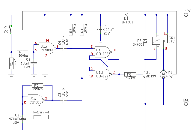

Nem tudom jó helyen teszem e fel a kérdésemet, de úgy gondoltam ide illik: egy olyan kapcsolást kellene felépíteni, ahol egy kis villanymotort (12 V) elindít egy kapcsoló 1 percenként, és a villanymotorra szerelt meghajtás végén lévő (akár mikrokapcsolós) szerkezet a tengely egy körülfordulása után lekapcsolja a villanymotort, majd a kapcsolás pontosan 1 perc múlva újraindítja (a villanymotort) és így tovább. Ez impulzusrelével vagy valami egyszerűbb kapcsolással megoldható? Előre is köszi a válaszokat Szilárd
Ez a korulfordulas-megszakitas szerintem egy ablaktorlomotorral megy a legjobban, a legtobben integralt ez a funkcio. Az 1 percenkenti idoziteseket meg legegyszerubb egy sima 555-os kapcsolassal megoldani.

Tranzisztoros multivibrátor!
Lehet választani is. De a "pontosan egy perc" nem fog teljesülni, mert az analóg időzítők nem túl precízek. üdv! proli007
