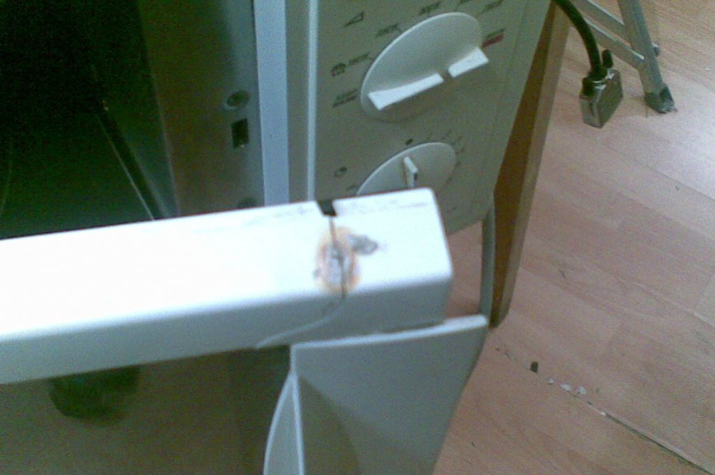

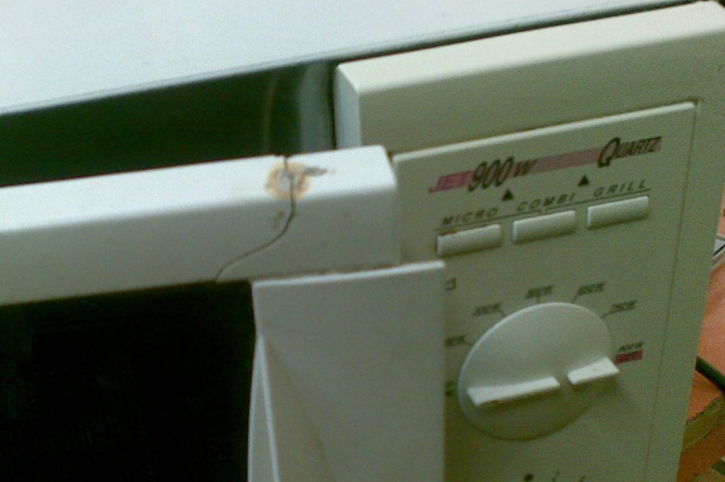

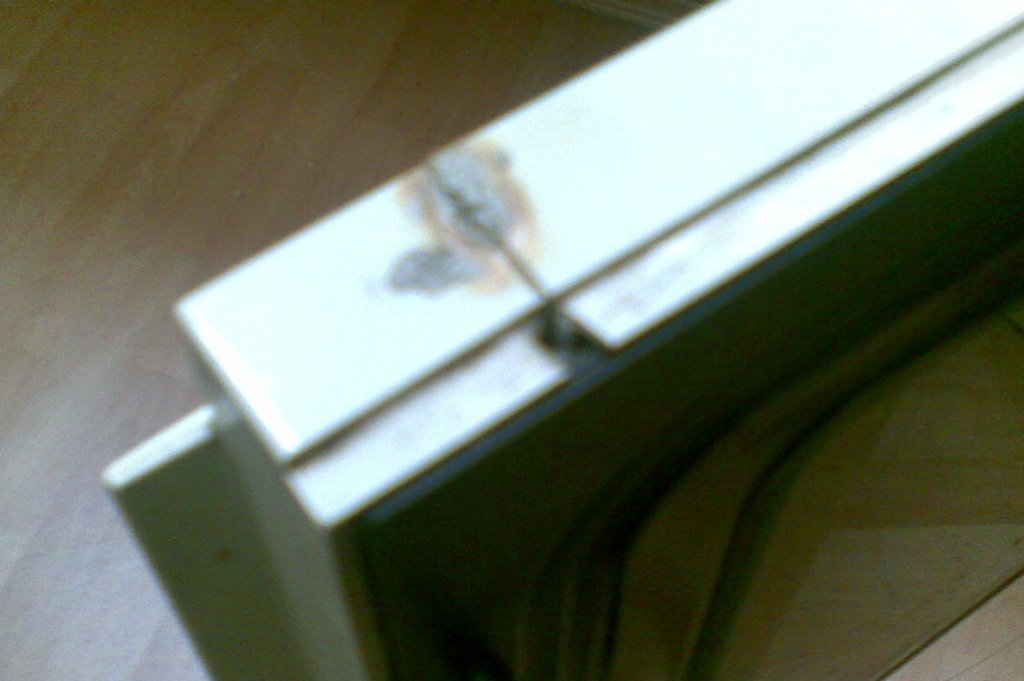

Szétégett a mikrónk csillámlemeze, gondoltam keresgélek a selejt cuccok között hátha van ugyanolyan méretű, de sajnos nem találtam. Viszont előkerült egy régebben használt mikró, aminek az ajtaján a műanyag el van törve, amúgy semmi baja. Akik ideadták azok így használták az irodában, csak irodafelújításkor megmentettem a kukázástól. Teszek fel képeket a törésről. Kérdésem az lenne, hogy ezt simán megragasztva lehet-e használni a mikrót, van-e valami veszélye, vagy mire kell figyelni, hogy használható legyen. Ahogy nézem, egyszer már volt ragasztva. Az üveg és a rács ép, és nem mozognak. Köszi szépen előre is a segítséget.
Ragasz meg nyugodtan valami kétkomponenses ragaccsal. Vagy ha nagyon szépre szeretnéd megcsinálni akkor szedd szét és vidd el egy műanyagoshoz. A másik sem javíthatatlan.
Köszi szépen! Szépre nem szükséges, csak nehogy szökhessen ott valami, mondjuk ez már jóval a rácson túl van. A másikhoz veszek HQban csillámlemezt, de ha ez így előkerült, ezt is használható állapotba szeretném hozni. Amiben most elégett a lemez, annak a magnetron végén is van valami elszíneződés, az lehet gond? Vagy letörölgetem és akkor használható? Bár melegíteni így is melegített, csak mondjuk kukoricapattogtatásnál jöttek a szikrák 1 perc múlva...
