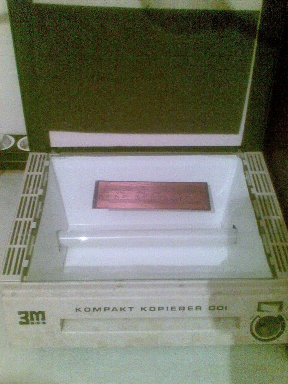

Elkészültem az UV LED-es levilágítómmal. A fehér világítás a filmek passzításához nyújt segítséget,az UV pedig... A táp egy DVD játékos tápja,az 5 V-os ágra vannak a LED-ek kötve.13 Ohm előtéttel.A két dióda,meg a bizti a LED-ek biztonságát szolgálja,így 5,7 V-on nyit a Zener,ha felszaladna a táp,öngyi lesz..

Nagyon jól néz ki ! Nem akarlak elkeseríteni (szerintem nagy a távolság a ledek közt...) De inkább ne legyen igazam
A távolságot kiszámoltam a LED adatlapján megadott diagram alapján.Elvileg 70 mm-es kört kellene világítaniuk erről a távolságról.(Ha a tangens függvényt jól alkalmaztam.Mikor láttam,hogy ekkorát világítanak,kicsit csalódott voltam.40 mm van a LED-ek és az üveglap között.A hasznos terület 210x170 mm.Hétvégén teszek egy próbát dry fóliás nyákkal.
Tegyél rá egy fehér lapot és azon keresztül nézz rá , ha egyenletes akkor szerencséd van ha köröket látsz amik nem fedik át egymást , akkor a ledpanel -üveglap távolságot kell növelned . Ez 20x 30cm -t világított le 24 leddel

Kipróbáltam az "új " levilágítómat (most 10w os BL cső került bele) elsőre 1 perces levilágítási idővel tökéletes munkát végzett. A 007 es kép egy papír lapon keresztül lett fotózva és a fényeloszlást próbálja bemutatni . Egyébként ez a doboz már régen megvan (kép is van fent róla valahol az oldalon ) de az előző képeken még cree ledek voltak benne .
Hát,az én LEDjeim nem ilyen egyenleteset világítanak,de sebaj,holnap főpróba...
Csinálnál egy képet papírral letakarva ?
Holnap teszek föl.Addig ez van,de ez pausszal van letakarva.
Az ígért papírral letakart képek:Sajnos a LED nem azta sugárzási szöget hozza,amit az adatlapon ígér.Lehet,át kell építenem kicsit az üveg felfogatását.A képek neveiben benne van,hogy mennyivel emeltem meg a papírlapot a vastag üveggel.

Kipróbáltam...át kell alakítanom az egészet.Amennyire lehet,fölemelem az üveglapot,a doboz tetejébe lesz egy szivacs ragasztva,ami majd leszorítja NYÁK lapot a filmre.Most ahol erősebben világít,ott a sötét részt is átvilágította,foltokban megmaradt a fólia.A LED-ek áramát is vissza kell vennem,mert így túl erősen világít.A nyomtatóm tonerja kezd kifogyni,az sem a legjobbkor...
Ez nem germicid cső. Attól függetlenül rém egészségtelen belenézni, de miért is tennéd. Attól, hogy lila bevonatú még ugyanúgy veszélyes a szemre, mint a fehér. Ha a lila lenne a "jó megoldás", alkalmatlan lenne levilágításra, de mivel alkalmas ezért ugyanolyan veszélyes. A bevonat a látható fényt szűri meg egy kicsit.
A BLB cső semmivel sem előnyösebb, sőt. A hatásfoka egy hajszállal alacsonyabb a fehérnél. Ha megnézed a profi levilágító gyártókat, akik fénycsöves kompakt levilágítókat gyártanak, mindenhol a BL csöveket használják.
A Tungsram bolt nem jó? Ők azt hiszem postázzák is. Én ugyan nem rendeltem tőlük a neten, mert személyesen szoktam menni óbudára, de úgy tudom van rá lehetőség. A távolság persze függ a csövek számától is. De minél távolabb tudod annál jobb. Én ezért építek egy újat. A lakkos panelek levilágításához tökéletes volt 8 csővel. Egy régi scanner házba volt építve. De amióta dry filmet használok, ott már alávilágít.

Ha van helyed és türelmed az építéshez, akkor mindenképpen. Amit most építek az ca. 50 - 55 cm magas lesz, belül fényterelő ráccsal, ami kitakarja az összes a függőlegeshez képest 15-20°-nál ferdébb fénysugarakat. Itt a fórumon találtam az etalont, még a kezdetekkor: Ezt olvasd át tüzetesen!
Lapos vagy mély scanner ház ? Én építettem egyet a lapos scannerházba 5 blb csővel és még így sem volt egyenletes a levilágítás .Csináltam egy mély házba 1BL csővel fényes fotópapírból készült "tükörrel" és érdekes módon tökéletes a fényeloszlás .Ha lapos a ház akkor minél több csövet kell használni a lehető legkisebb távolságra egymástól.
