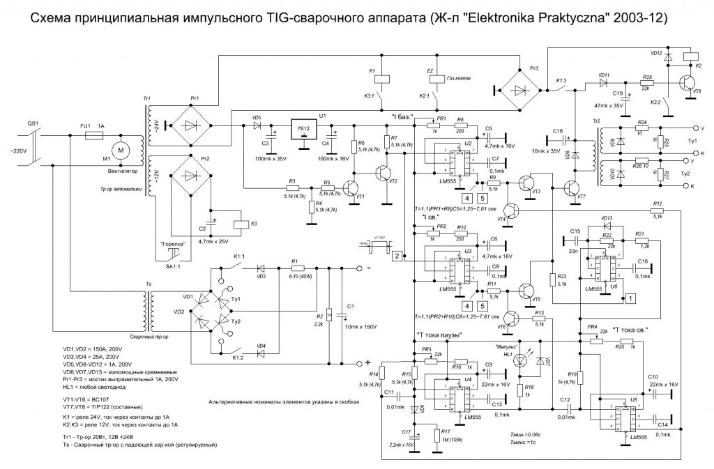

Azt szeretném megkérdezni,hogy a csatolmányba szereplő AWI hegesztő alkalmas-e alu hegesztésére?
(#) mpisti válasza szell69 hozzászólására (») Jan 16, 2012 /
Ezek közül egyik sem váltóáramú kimenetű, tehát csupasz huzalt egyikkel sem lehet elhegeszteni. De bevonatos pálcát és védőgázt használva működik a dolog.
