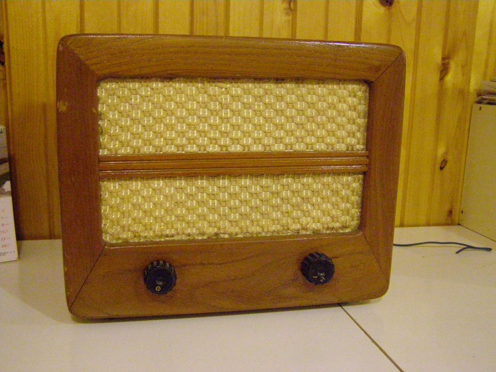

Régiség-imádók!
Hát ehhez mit szóltok?
Az Orion gyár 1950-ben Ráva néven kiadott néprádiója. Egy eléggé fapados kivitelű, (formájában az akkori kor szelleme) elvileg csupán 3 adó jött be rajta a körforgó választó-kapcsolóval (jobboldali gomb).
A rádió azonban mindmáig működik, bár már régóta nem az eredeti belseje van benne, hanem egy megbuherált, korszerűsített másik.
Maga a chassie alulemezből hajtogatott akármi, ezen van egy Tesla lemezjátszó transzformátora. Az egyenirányítás diódákkal, elkóval szűrten. Mellette egy uA723-mal és áteresztőtranzisztorral bonyolított stabilizált tápegység, külön feszültséggel a végfoknak és külön az egyebeknek, így pl. +33 V a tuner varicap-os hangolásához.
A rádió tunere egy Kleopátra tipusú Videoton sztereó rádióé, ezért a jobboldali gomb helipot rendszerű, 2x-es áttételű, nagy átfogású potenciométer.
A hangszinszabályzója fix értékekre beállított lepke-szabályzó uA741 IC-vel kialakítva, kisméretű NYÁK lemezen.
Végerősítője mono, tehát 1 db. TDA2003 IC által előállított (kb. 3 W-os) hangerősítése van.

(#) zolika60 válasza lac08 hozzászólására (») Jan 15, 2012 / 2
Egy bármilyen dobozba beszerelt olcsó tranzisztoros rádió is megszólalna azonnal. Nincs ebben semmi csodálatos. Az érdekes az volna, ha az eredeti belsejével szólna még.

(#) lac08 válasza hatvanasjocó hozzászólására (») Jan 16, 2012 /
Mindenkitől elnézést kell kérnem, a rádióm valóban nem Ráva (bár amikor megkaptam, azt mondták rá és én ebben a hitemben voltam el ezeddig), hanem egy Orion 115 A http://www.postamuzeum.hu/exhibitions/gallery/5/1105.html
Igaza van a zolika60 nevű hozzászólónak is, valóban az lenne a sláger, ha eredetiben szólna ... de a belseje már régóta nincs meg, és amikor kaptam már akkor nagyon hiányosan volt benne. Valami csöves-tekercses akármi volt, de én azt kidobtam.

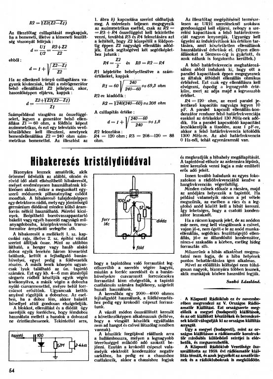

Sziasztok! A képen látható egy érdekes kapcsolás. Véleményeket kérek róla.
(#) hatvanasjocó válasza maci80 hozzászólására (») Jan 21, 2012 /
Készítsd el, hasznos segédeszköz. A cikkben leírtak helytállóak. Hozzáteszem még, hogy a hangfrekvenciás fokozatokban már nem alkalmas indikálásra.
(#) maci80 válasza hatvanasjocó hozzászólására (») Jan 21, 2012 /
Elkészítettem, de sajnos fülesem nincs, az erősítőm nem is reagál rá, de még a detektoros rádiót sem erősíti.
Keresek majd a lomok között kis rádiót, és megpróbálom azzal összehozni az erősítést. Ami lehet talán jobb is mint a füles, hiszen mi van akkor ha a testen ott a fázis!?

(#) _BiG_ válasza maci80 hozzászólására (») Jan 21, 2012 /
Használj leválasztó trafót (200 - 300W) a rádió javításakor - ez mindig célszerű, de az U-csöves rádióknál szinte kötelező. Annyira nem drága, mint az életed...
Mint látod a rajzon, 2-4 kOhmos fejhallgató kell hozzá!
Ez erősíteni nem fog!
Ha ilyen fülesed nincs ("vakerán" volt ilyen, érdemes nézelődni), akkor magad is tudsz barkácsolni egyet: rendes dinamikus fejhallgatóból, ha rossz a tekercse, vagy nem sajnálod szétszedni, akkor az lesz az alap. A tekercses-membrános részt kiszerelve egy-egy piezo-telefonhallgatót (2,5 - 3 cm átmérőjű, Lomexben láttam) építhetsz be. A hallgatókat párhuzamosan kapcsold.
Mivel piezo, nem vezeti az egyenáramot, nem terheli le a diódát.
(#) gabusman válasza maci80 hozzászólására (») Jan 21, 2012 /
Mostani fülesek nem alkalmasak ide, akkoriban (de ez a leirásban is szerepel 2-4 kilós(Ohm) fejhallgatók voltak. Esetleg megpróbálhatsz egy tranzisztoros készülékből kitermelt kimenőtrafóval. Érdekes kis masina, de a gyakorlatban egy csöves rádióban való hibakereséshez nem sokkal komolyabb, mintha egy szigeteltnyelű csavarhúzóval mész végig, - visszafelé, végcső rácsától kf-eken, sorban a keverőig, működő fokozatnál jól hallható, hoyg működik.
