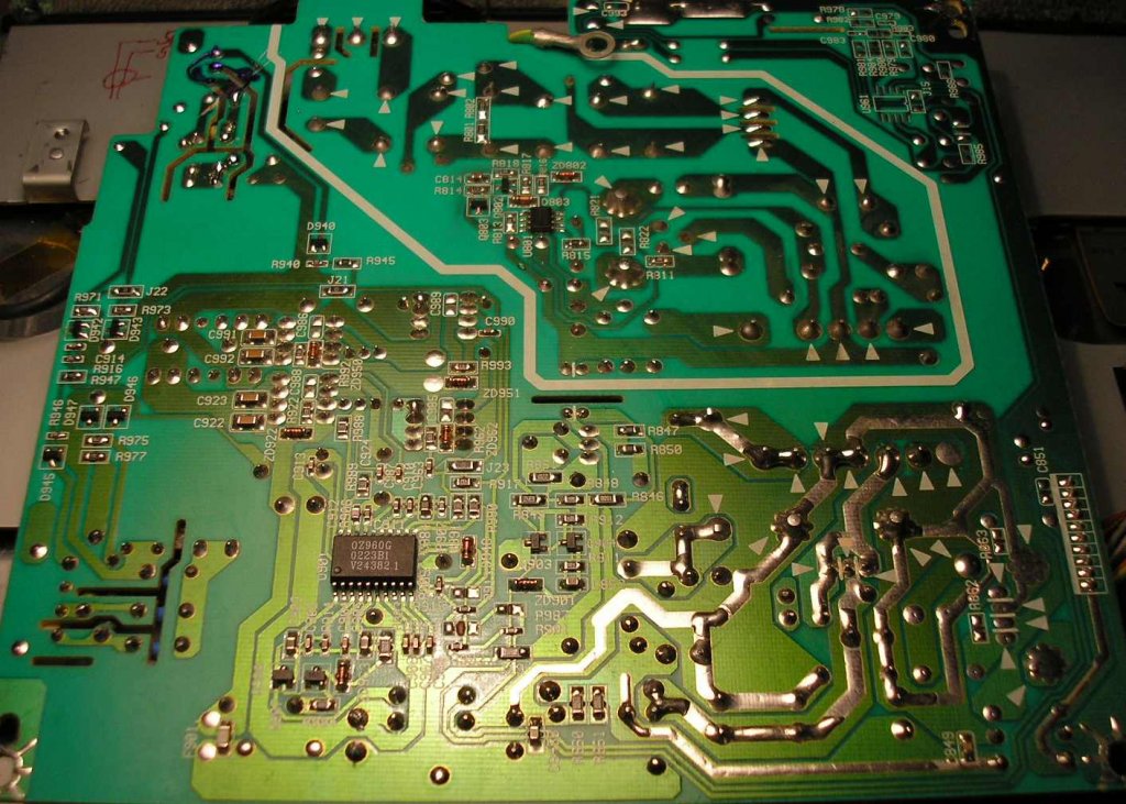

(#) janocsi hozzászólása Jan 25, 2012 /
Volna itt egy Hitachi_174sxv LCD monitor, amellyel már jó ideje szenvedek. A szokásos hiba a fénycsövek elöregedése miatt itt is jelentkezett, majd azok bemérésénél meg is találtam a rossz CCFL csövet. Nem vacakoltam, mind a négy cseréjével helyreállítottam az "eredeti" állapotot. A korábbi mérésekből tudom, 12V/500mA a mérő inverter bemenetén egy-egy jó cső felvett teljesítménye. Az új csövek természetesen mind azonos teljesítményt vesznek fel, mégis ugyanaz maradt a probléma(?) Bekapcsoláskor csak megvillan a kép, aztán ismét letilt a vezérlőelektronika. Minden alkatrészt átmértem a CCFL vezérlő áramkörében, de nem találtam hibát.
-Azt szeretném kérdezni, mivel csak 1-2mp-re indul el, hogyan lehet az OZ960-G áramkört elindítani legalább a mérések idejére, vagy min kellene változtatni ehhez az áramkörében. (Rajzom nincs hozzá.)
Néhány kép az áramkörökről.

(#) pipi válasza janocsi hozzászólására (») Jan 25, 2012 /
itt egy adatlap.
Beszerelés előtt megnézted mind a 4 cső világít-e az elektronikáról, vagy csak a fele?
Lehet trafóhiba, esetleg a trafó melletti pf-es kék kondi kapacvesztése, elkókat végigmérted?
oz960.pdf
