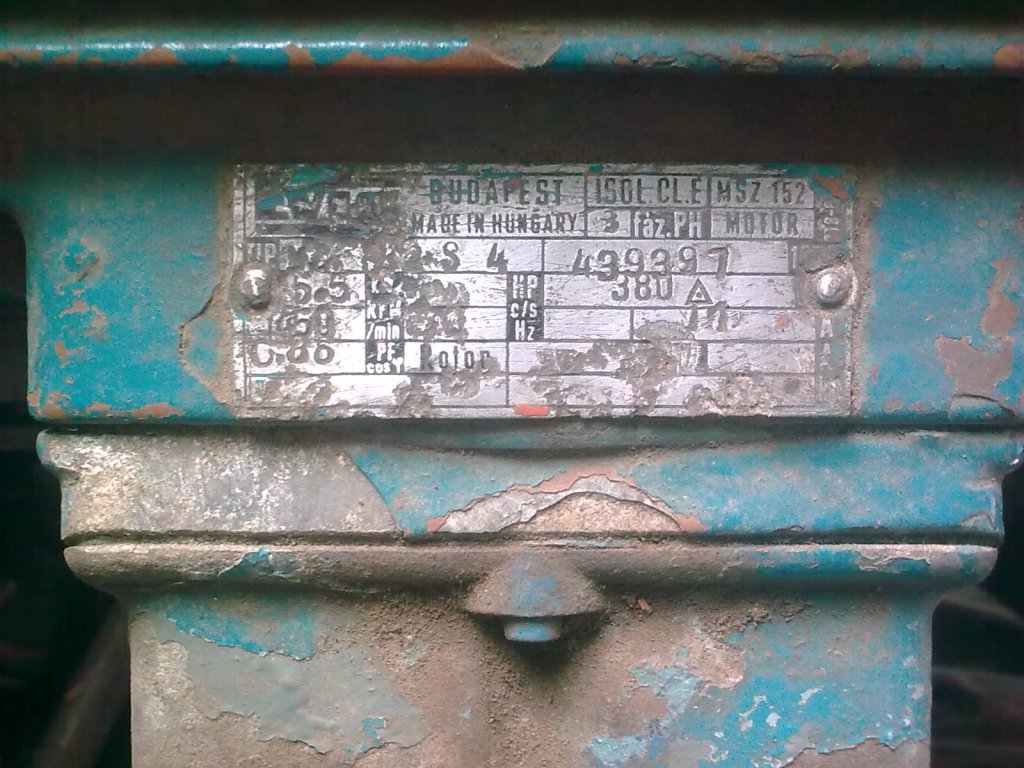

Sziasztok Volna egy olyan kérdésem ,hogy vannak olyan 3 fázisú motorok amiket csak deltába lehet bekötni? Ha igen honnan tudom meg.
(#) pucuka válasza Jani85 hozzászólására (») Jan 22, 2012 /
Adattábla, és a kötődoboz kivitele mindent elárul.

(#) Jani85 válasza pucuka hozzászólására (») Jan 22, 2012 /
De akkor vannak ilyen motorok amiket nem lehet bekötni csillagba csak deltába?

(#) Jani85 válasza pucuka hozzászólására (») Jan 23, 2012 /

(#) teodor válasza Jani85 hozzászólására (») Jan 23, 2012 /
Szia, olyan háromfázisú motor aminek az adattábláján csak a delta bekötés szerepel, minden további nélkül beköthető csillagba is, de minek, nem hinném hogy bárki is a teljesítmény csökkenésre vágyna. Régebben voltak, ha jól emlékszem, 600/380V feszültségű motorok. Tehát a te motorod tekercselése eleve 380V feszültségre készült ezért kel deltába kötni. Ha van otthon háromfázisú hálózatod de kicsi a terhelhetősége ezt a motort indíthatod minden gond nélkül csillag/delta kapcsolással is, ezzel kiküszöbölöd az indítási nagy áramfelvételt.

(#) pucuka válasza Jani85 hozzászólására (») Jan 23, 2012 /
Kellett volna egy kép a csatlakozó dobozáról is. Előfordulhat, hogy eleve delta kötésre készítették, és nem köthető csillagba. Ha a dobozban csak 3 tekercsvég van, akkor nem, ha ki van vezetve mind a hat, és lamellákkal állítható, akkor csillagba is kapcsolható, bár ennek kicsi a valószínűsége az adattábla szerint.
Ott látható az áramfelvétel 11 A, elvileg az automatának bírnia kellene, ha lassú kioldású.
(#) erbe válasza Jani85 hozzászólására (») Jan 23, 2012 /
A 380/660-as motor deltában indítva garantáltan levágja a 16 A-es automatát. Legalább kettőt belőlük.
Az ágaprítógépemen ilyen van. Mióta nem működik az automata csillag-delta váltó, ha kézzel túl hamar váltom, már csattan. Ha fix deltába tekercselték (ami ekkora méretnél értelmetlen és nem szokás), akkor valamilyen lágyindítót kell kreálni hozzá. Pl. 3 db soros indítóellenállással.
