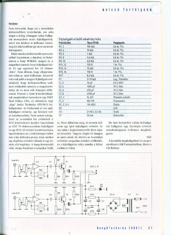

Sziasztok! Úgy jártam, hogy kinéztem a neten egy egyszerű, de jónak tűnő fejhallgató erősítő kapcsolást! Megvettem hozzá az alkatrészeket, de mire észbe kaptam a weboldal megszünt és nem mentettem le a kapcsolási rajzot! Amatőr vagyok, így nem tudom magam megépíteni! Annyira emlékszem, hogy TL071 és BD139 kombináció volt rajt és azt írta CLASS A! Itt találtam anno: Majki's homepage. Nincs meg valakinek esetleg az oldalról származó rajz vagy valami hasonló, hogy ne kelljen másik alkatrészeket vennem! Kérlek segítsetek! Segítségeteket előre is köszönöm!
(#) kadarist válasza Golyo08 hozzászólására (») Jan 22, 2012 /
Próbálj meg írni Imrének a weboldallal kapcsolatban vagy szemezgess ezek közül.
(#) Pityu9 válasza Golyo08 hozzászólására (») Jan 22, 2012 / 1
Mellékelem a rajzokat.
(#) Golyo08 válasza Pityu9 hozzászólására (») Jan 22, 2012 /
Ez az!!! Köszönöm szépen!

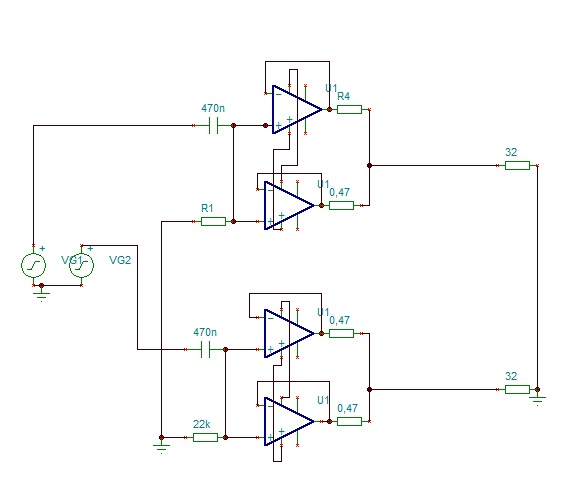

Csináltam unalomból egy fejhallgató erősítőt azokból az alkatrészekből amit találtam itthon. Lenne egy pár kérdésem róla. Létezik már ez vagy ezt én csináltam először ilyet? Én kia4558-as ic-ket tettem bele, ha mást tennék bele akkor másabb lenne a hangja? Mert a rock zenéket elég rosszul adja vissza, viszont az elektronikusat sokkal jobban, mint a canamp.
U.I.:A képet tina-n csináltam, meg ahogy látom el is felejtettem bekötni a tápra az ic-ket. Nálam Most 2X12vdc-ről megy.
