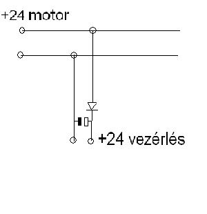

(#) elhungaro válasza mugab hozzászólására (») Jan 16, 2012 /
hogyan kössem a diódát meg a kondit? és mekkora kell? trafóm az lenne 2db 24 V-os?!
köszi
(#) mugab válasza elhungaro hozzászólására (») Jan 16, 2012 / 2
Kb. a melléklet szerint. A kondi meghatározásánál kéne tudni a relék tartóáramát, de kb. 1-2 ezer µF elég lehet, és legalább 30 voltos. A dióda 1n4007, vagy bármi ami elbírja a relék áramát.
(Elnézést a móricka ábráért, de nincs rajzszerkesztőm...)

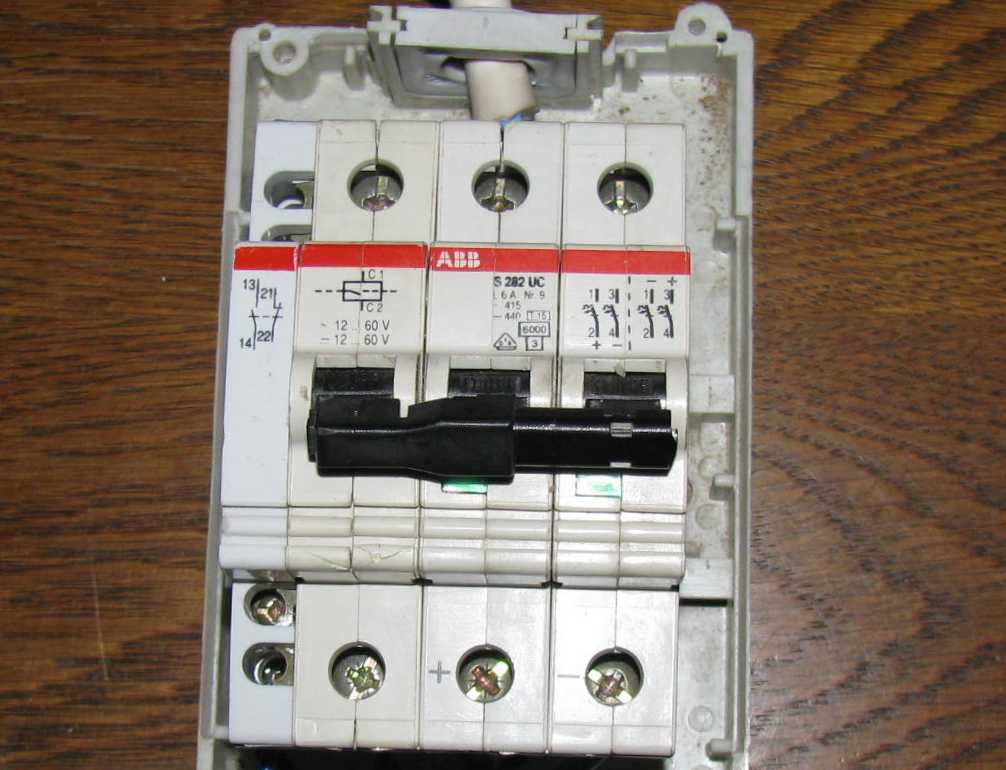

(#) tibistor hozzászólása Jan 20, 2012 /
Bontásból kaptam a mellékelt képen látható kapcsolót.
Meg tudnátok mondani milyen célra használható?
(#) briki válasza tibistor hozzászólására (») Jan 20, 2012 /
Szerintem házilag készített 3 fázisú 6a-es automata segédérintkezővel.
(#) kameleon2 válasza tibistor hozzászólására (») Jan 20, 2012 / 1
Az első fél KE széles - valóban segédérintkező 1z-1ny kivitelben. Nekem a második 1KE széles elem 12-60V DC működtető feszültségű távműködtetésnek tűnik, ilyet szoktunk használni például gázveszélyes helyeken egy elosztó távoli lekapcsolására. A harmadik 1KE széles egy 6A-es 1 pólusú kismegszakító 6kA-es kivitel (olcsóbb), a negyedik 1KE széles 4pólusú DC megszakító. Igaz én az ABB-t kevésbé ismerem inkább Schrackban vagyok otthon. 1KE= Készülék Egység 17,6mm azaz egy kismegszakító szélesség. Ez az egész nekem valami akkuszekrény lekapcsoló csoportnak tűnik.
(#) tibistor válasza kameleon2 hozzászólására (») Jan 20, 2012 /
Ha jól értelmezem a válaszodat, akkor ez a szerelvénycsoport egy DC áramkört szakít meg, vagy távműködtetéssel, vagy a kismegszakító túláramvédelme által.
De miért kell a segédérintkező?
(A DC megszakítónak csak egy ki- és bemenete van)
Tudom ezt a kapcsolócsoportot garázs-, vagy műhelyviszonylatban használni?
Kösz a válaszodat!
A segédérintkező állapota igazolja vissza, hogy ténylegesen megtörtént a távműködtetés és/vagy hibajelzésként is funkcionálhat.
Arra használod amire akarod. Mi jellemzően olyan helyeken használtuk, ahol felmerülhetett, hogy olyan magas lehet a gázkoncentráció, ami berobbanhat. Így előbb egy gázérzékelő a kritikus koncentrációnál alacsonyabb - riasztási állapotot adott, amire lelőttük a villamos szekrényeket. Ezt minden esetben a koncentráció csökkenése után, kézzel kellett visszakapcsolni. Nem tudom innen megítélni, hogy a távműködtető képes-e a visszakapcsolásra is, vagy sem.

(#) ötfelezős válasza tibistor hozzászólására (») Jan 21, 2012 /
A harmadik és a negyedik együtt a kétpólusú kismegszakító. váltóáramra is jó.
(#) hegman válasza kameleon2 hozzászólására (») Jan 21, 2012 /
E katalógos szerint csak munkaáramó kioldó:
Visszakapcsolni nem tud.
Tehát kioldásjelző segédérintkező - munkaáramú kioldó - 2p 220VDC kismegszakító
(#) ötfelezős válasza hegman hozzászólására (») Jan 21, 2012 /
Khmmm... Nem DC, hanem univerzális.
(#) tibistor válasza ötfelezős hozzászólására (») Jan 21, 2012 /
Most én is azt mondom, hogy: khmmm....
Vagyis úgy érzem, már abban sem vagyok biztos, amiben eddig azt hittem, igen.
Szeretnék kérni valamit, össze tudnátok foglalni, hogy ez az összeszerelt egység mikor mit kapcsol, nem kapcsol, jelez? (áram, feszültség, AC-DC)
Kösz!
(#) ötfelezős válasza tibistor hozzászólására (») Jan 22, 2012 /
Le lett már írva.
A bal oldali egy állásjelző, 2 db érintkező-párral. Igénytől függően nyitó- és záró érintkezőpár is használható.
A következő az egy törpefeszültségű kioldó, ami 12 és 60 V közötti egyen- és váltóval is működik, bekapcsolni a kioldás után csak kézzel lehet.
Jobbra a 2 db az egy kétpólusú kismegszakító, mindkét pólusban van túláram érzékelés, és ha az egyik indul, viszi a másikat is. Jó egyenre és váltóra is, mindkettőnél a 6 kA megszakító képesség a mérvadó. A 440V csak úgy érvényes, ha mindkét pólust megszakítja, tehát egy megszakító kamrára nagyjából csak a fele jut. Erre vannak a rajzok, hogy egyenfeszkónál hogyan lehet 400 V-os áramkörben alkalmazni. Egyenfeszültségnél még a polaritás is számít, mert állandó mágnes is van az ívoltó kamrában. Szokásos váltakozóáramú rendszerben így, ahogy van, alkalmazható egyfázisú készüléknél a fázis- és a nullavezető megszakítására, vagy kétfázisú készüléknél a fázisvezetők megszakítására. Valamint, ha volna vonali feszültségről járó kütyü, akkor arra is, mindkét pólus igénybevételével, mint egyenfeszültségnél.
