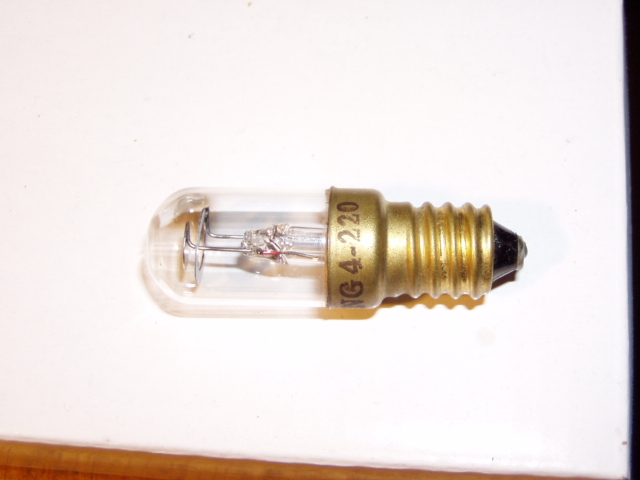

Olyan gondom van hogy két fázis közé (400v) szeretnék egy glimmet( a tipusa: NG4-220, beépített előtét elenállással E14-es foglalatba való, lásd kép) berakni kontroll lámpa gyanánt.A kérdésem az hogy az előtétellenállást meg kell növelni, ha igen mennyivel?Egyátalán járható ez a megoldás? Azért tennék be ilyent mert ehhez van előlapi foglalatom...

(#) Dudus válasza witi hozzászólására (») Jan 4, 2012 /
Mérd meg az áramát a névleges feszültségén ( 230V ) és számold, ki, hogy a 400V-230V= 170V feszültséget a mért áram mekkora ellenálláson ejti. És készen is vagy, elég az Ohm törvénye.
( Óvatosan mérj ! )
(#) witi válasza Dudus hozzászólására (») Jan 4, 2012 /
Köszi a gyors választ, mire elolvastam beugrott! Ááááááááhhhhh nem látom a fától az erdőt.....
(#) witi válasza witi hozzászólására (») Jan 4, 2012 /
De PONT jó lett!!

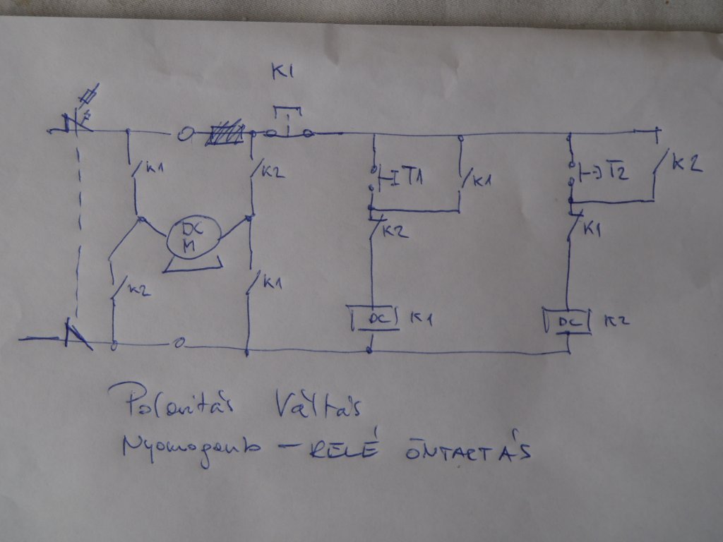

Sziasztok én is polaritást váltok éppen egy 400 W-os egyenáramu motornál öntartással ,az alábbi kapcsolással! Kérdésem lenne még, a motor miatt fellépő fesz. változás miatt nekem mindenképpen kondit , vagy trafót (ami épp van szétválasztva fö és vezérláramkört) használjak? Vagy fesz stabilizátor? Vagy van már olyan 24 V-os relé ami nem érzékeny rá ha egy motor párhuzamosan van vele kapcsolva?
köszi
(#) mugab válasza elhungaro hozzászólására (») Jan 15, 2012 /
Ha 18volt alá nem esik a táp akkor nincs szükség leválasztásra. Ha igen akkor viszont dióda és kondi kell a leválasztáshoz...
