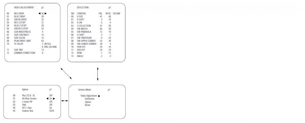

(#) BarnaPili válasza kferi65 hozzászólására (») Jan 24, 2012 /
Találtál olyat a szervizmenüben hogy adjust G2?

(#) kferi65 válasza BarnaPili hozzászólására (») Jan 24, 2012 /
00 RED DRIVE 36
01 BLUE DRIVE 39
02 GREEN DRIVE 32
03 RED CUTOFF 31
04 BLUE CUTOFF 28
05 GREEN CUTOFF 32
06 SUB BRIGHTNESS 4
07 SUB CONTRAST 15
08 SUB COLOR 12
09 PEAK DRIVE LIMIT 63
10 YC DELAY 2 (NTSC)
8 (PAL,SECAM)
11 SUB TINT 13
12 GAMMA CORRECTION
ezeket találtam amit irtál olyan nincs...
kimérni én nem tudom, mert ahhoz már az én tudásom szerszámozásom szerintem kevés
Fotózd már le kérlek azt amikor beléptél a szervizmenübe.Az alapot.
A jobb alsó kép jön be kezdésként...
És onnan tovább amit kiválasztok
Amiket kiírtál,azok a TV-n lévő értékek?
Ezek a servizmanual értékek,,,,kimásoljam a tv-ét..
A tv-n a ...deflection.. értéken nagyon mások mint amik itt vannak
Hasonlítsd össze a kettőt,ha van valami nagy eltérés,az gyanús lehet.
Szóval, ha ezeket a...servizes gyári... értékeket állitom be, akkor kéne ugymond jónak lenni a tv-nek...gondolom kicsi plusz minusz a kora miatt megengedett...
akkor kiirom a mostani értékeket (mert valamiért ezt eltekerték), majd beállitom a gyári értékeket, és megnézem ugy mit csinál...
köszi addig is..
A video adjustmen" lapon az értékek nagyon kis mértékben, és csak kettő volt más..
A deflection" oldalon, szinte minden más volt... beállítottam mindent a gyári értékekre,,,igy most bekapcsol a csíkok nélkül
de kurva tojás torz meg hullámos oldalú a kép)))
akkor most görcsölök az állításokkal
A deflectiont tedd vissza oda,ahol voltak.Lehet,hogy ha a video adjust-ot is visszaállítod az eredetire,jó lesz a gép.
(#) kadarist válasza kferi65 hozzászólására (») Jan 24, 2012 /
Ha mindig a "gyári" értékek lennének a jók, akkor nem lenne szervizmenü. Óvatosan kutakodj benne, mert könnyű végzetesen elállítani.
(#) kferi65 válasza kadarist hozzászólására (») Jan 24, 2012 /
elállítani, vagy tönkretenni?
már úgy értem, hogy pl elfüstől a tv???
