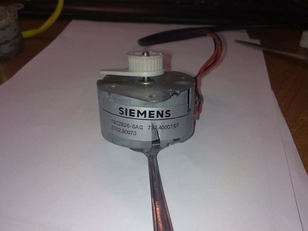

Van egy pár unipoláris motorom, csatoltam a képeit. Nem találok semmilyen leírást róluk. Valaki esetleg találkozott ezekkel a motorokkal??? Valamint a legfontosabb kérdés: Össze lehet rakni ezeket a motorokat EZZEL a kapcsolással? Nem fogja megölni őket? Szeretnék építeni egy 2 tengelyes izzószálas vágót. Előre is köszönöm
Szia! Első ránézésre nagyfeszültségű (12-24V), kis áramú (jóval 1A alatt) motorok, elég gyengék. Nagyon kis méretű és könnyű asztalt talán tudsz vele mozgatni, picit nagyobbat inkább már csak áttétellel, sebességvesztés árán. Jól alkalmazhatók pl. nyákfúráshoz, de oda már 3 tengely kell. Izzószálas vágáshoz is jók, mert az előtoláshoz nem kell nagy erőt kifejteni megmunkálás közben. Természetesen az asztal mérete és súlya erősen behatárolja a lehetőségeket. Kisebb modellek, makettek készítéséhez jó lehet, nagyobb méreteket felejtsd el.
Szia! Köszönöm a válaszod. Ma délután voltam ott ahol vettem a motorokat és ott azt mondták, hogy elvileg valami régi fajta nyomtatókból szedték ki és elvileg nyomatéka az van, 4-5 voltot mondtak rá. Ők maguk sem tudják konkrétan. Egy alumínium vázas gépet akarok összehozni. A sebesség egyáltalán nem lényeg, mert minél lassabban és kis hővel vágok, annál szebb a betűk éle. Onnan tudom hogy nálunk van a cégnél egy magyar gyártmányú és az sem gyors gép. Az áttételezést biztos hogy alkalmazni fogom, mert ha nem is teljesen sima a futása a motornak, sokkal egyenletesebb vágást lehet vele produkálni. Gondoltam arra is, hogy a függőleges tengelyt ellensúlyoznám, hogy könnyebb legyen a motor számára a felemelés. Még azzal vagyok megakadva, hogy milyen megoldással vezéreljem a fűtőszálat. szerettem volna azt is szoftveresen vezérelni. Ha ne adj isten találsz valamit ezekkel a motorokkal kapcsolatosan, akkor beszúrnád nekem? Azt sem tudom, hogy a mellékelt motor vezérlő vajon szabályozza e a feszültséget a motor felé. Nem szeretném kinyírni sem a motort, sem a kapcsolást.
A mellekelt aramkornek nincs semmilyen aramkorlatja, ezert oda kell figyelni, hogy ne legyen tul nagy a tapfeszultsege a motroknak. Ha most csinalod a vezerlot akkor ajanlanak valami olyant amelyik szabalyozza az aramot is es allo helyzetbe csak egy kisebb tarto aramot ad a motornak, igy jobb a nyomatek is novelheto.
Nagyon köszönöm, hogy megnézted. Tudsz esetleg olyat ami passzol ehhez az interface-hez?
Ehez eleg nehez volna megoldani, sokkal egyszerubb PIC-el vagy AVR-el megoldani. Ha nem vagy jartas a programozasban akkor ha visszalapozol van nehany kesz kapcsolas ezekhez.
Jobban átvizsgáltam a rajzot és találtam megoldást az áram változtatására, igaz csak fix és nem teljesen lehet variálni de kezdetnek megteszi. Azért próbálok ragaszkodni ehhez a kapcsoláshoz mert ehhez meg van minden az utolsó ellenállásig. Találtam egy pic-es kapcsolást is. Ha ez nem jön be akkor az lesz a következő.
Szia! Ha nyomiból szedték ki őket, akkor biztos hogy 12 vagy 24 voltos, ami egyébként lényegtelen. Nyomatéka még elvileg sem igen van, egyszerűen gyengék. Csak kisebb fesszel ne hajtsd meg őket, mint amekkorára méretezve vannak. 100-200 voltot is elbírnának
! Az ilyen kis motorokat adatlap hiányában simán ki lehet próbálni egy állítható feszültségű táppal, csak időigényes. Kikeresel egy vezetékpárt, ami a legkisebb ellenállást mutatja, és rákötöd direktben a tápra. Kezdetben adj neki 5V-ot, ami elég kevés neki, de fő a biztonság. Ha 1-2 perc alatt sem melegszik, növeled a feszt 1 volttal. Ezt addig folytatod, amíg 40-50 fok közelébe nem érsz. Ez az üzemi hőfok, stabilan rajta hagyva se menj 60 fok fölé. Ha ez megvan, már tudod a feszültséget és az áramerősséget. A feszültség általában 5, 8, 12, 24 volt, de azért a biztonság kedvéért csak 1 voltonként léptesd. Ekkor már tudod a névleges terhelésen működtetni. Ha erősebbre akarod venni, kizárólag áramkorláttal! lehet, kissé lejjebb veszed az áramot megint csak a biztonság kedvéért, viszont a feszültséget megnövelheted akár a kétszeresére(24V-os), vagy többszörösére is. Ezt a nálam okosabbak jobban el tudják mondani. Függőleges tengelyt is említettél, de az már nem 2D. Fúrásnál ok., de fűtőszálnál mit emelgetsz? Egyébként a motor, fűtőszál ki be kapcsolását a cnc progik (pl. Mach3) alapból szoftveresen tudják.
Az utókor számára
Bővebben: LinkVégül is sikerült az áramkorlát beindítása. Szkóppal méregetve valamint, a nyákot átnézve kiderült, hogy az OSC lábat egy rossz forrasztással GND-re húztam, emiatt nem működött. így most tökéletes, köszi mindenkinek! Üdv: Tas
Szia! Neked is nagyon köszi az infót! Be is vált a dolog. 5V-nál meg is álltam. Megépítettem a kacsolást is és szépen működik. Bíztam is benne hogy jó lesz. Most már csak a Mach3 finom hangolása volna jó csak sötét vagyok hozzá. Pl nem tudom hogy hogy tudom majd beállítani a step/cm-t, max sebességet meg ilyenek. A függőleges tengelyt nem teljesen így értettem de haITT megnézed ezt a vágógépet akkor már érteni fogod. Ne tévesszen meg, képen látható hajló kar eredetileg nem hajlik munka közben, csak összecsukható. Jó kis ketyere. Szeretek vele dolgozni.
Az áram változása teljesen normális, forogva sokkal kevesebbet vesz fel mint ha állva söntöli a tápot. Ezért szokták jobb vezérlőknél levenni az áramot, amikor a motor áll. Ezt nevezik tartó áramnak. A jobbaknál PWM-el, ez igényesebb, bonyolultabb alkatrészeket kíván, az egyszerűbbeknél dupla áramkorlát van, és azt kapcsolgatják, egyszerűbb az elektronika, de több az alkatrész.
