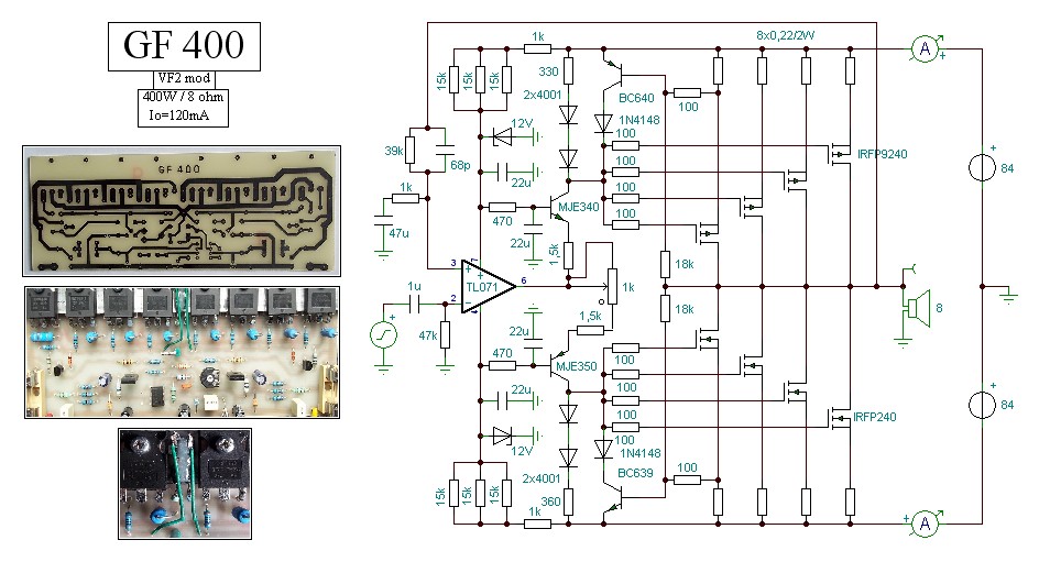

(#) Mikey051104 válasza emersys hozzászólására (») Jan 19, 2012 /
Köszönöm a válaszokat most úgy döntöttem hogy a vf2 tuningolt verzióját építem meg. Mivel az kipróbált kapcsolás Mellékelem a kapcsolást, szerintetek ez működik és tudja ezt a teljesítményt ?
(#) Ge Lee válasza Mikey051104 hozzászólására (») Jan 19, 2012 / 1
Működik, és tudja és tudja. Normális táppal 430W körül jön ki belőle 8 ohmra. Még néhány napig lesz belőle itthon egy, eljöhetsz megnézheted.

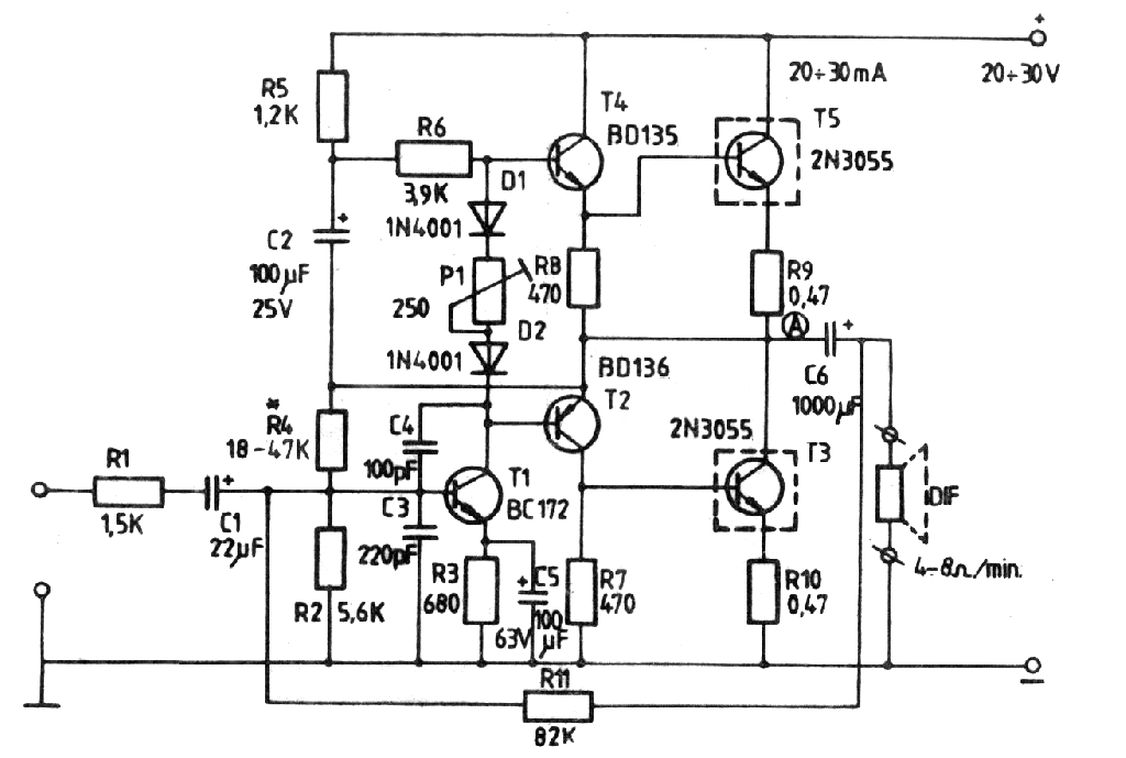

(#) dani9228 hozzászólása Jan 19, 2012 /
Üdv! Van nekem egy KT805 tranzisztorom, és olvastam egy másik témában, hogy a 2N3055 helyettesíthető KT805-tel. Ez tényleg ilyen kicsi teljesítményű lenne, vagy van hozzá másfajta kapcsolás is, mert igen nagy tokozása és hűtőbordája van. A 2N3055 féle kapcsolást mellékeltem.
A választ előre is Köszi!!

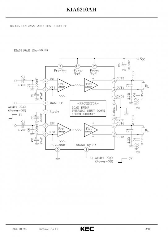

(#) metabo123 hozzászólása Jan 20, 2012 /
Remélem nem túl rossz helyen teszem fel a kérdésem. Lehet, hogy másnak ez roppant egyszerű, de nekem gondot okozott.
Van egy KIA6210AH IC-ből felépült erősítőm erre szeretnék fejhallgató kimenetet kreálni. Ez egy Dual Audio Power IC. Mivel a hangszórókimeneteknek (jobb és bal oldal) nincs közös föld pontjuk ezért bizonytalanodtam el.
Kérlek segítsetek, hogy hova kössem a fejhallgató jobb és baloldali kimenetét (persze egy ellenálláson keresztül).
És mégegyszer bocs ha rossz helyen zavartam.
Előre is köszönöm!
(#) tiggersoft válasza metabo123 hozzászólására (») Jan 20, 2012 /
Szerintem egy kicsatoló kondin keresztül a soros ellenállással ráteheted az ic 15-11-es lábára a jobb és bal oldalt. A test igy már lehet test, nem fog egyenáram folyni a fülesen.
(#) Ge Lee válasza K.Laci hozzászólására (») Jan 20, 2012 /
Ha rám hallgatsz akkor 8ohmra tekerteted. Ha 4ohmos a láda akkor lejjebb kell menni a tápfesszel (és persze fűteni is jobban fog), 8ohmos esetén pedig lehet akár +/-93V is. Nálam +/-91V-ot kap üresen, ami zenével +/- 88,5V-ra esik vissza.
(#) metabo123 válasza tiggersoft hozzászólására (») Jan 20, 2012 /
Köszi a gyors választ, holnap kipróbálom.
Ellenállásnak én egy 330ohm-ra gondolnék.
Kicsatolókondinak 100µF körül elég?
Metabo

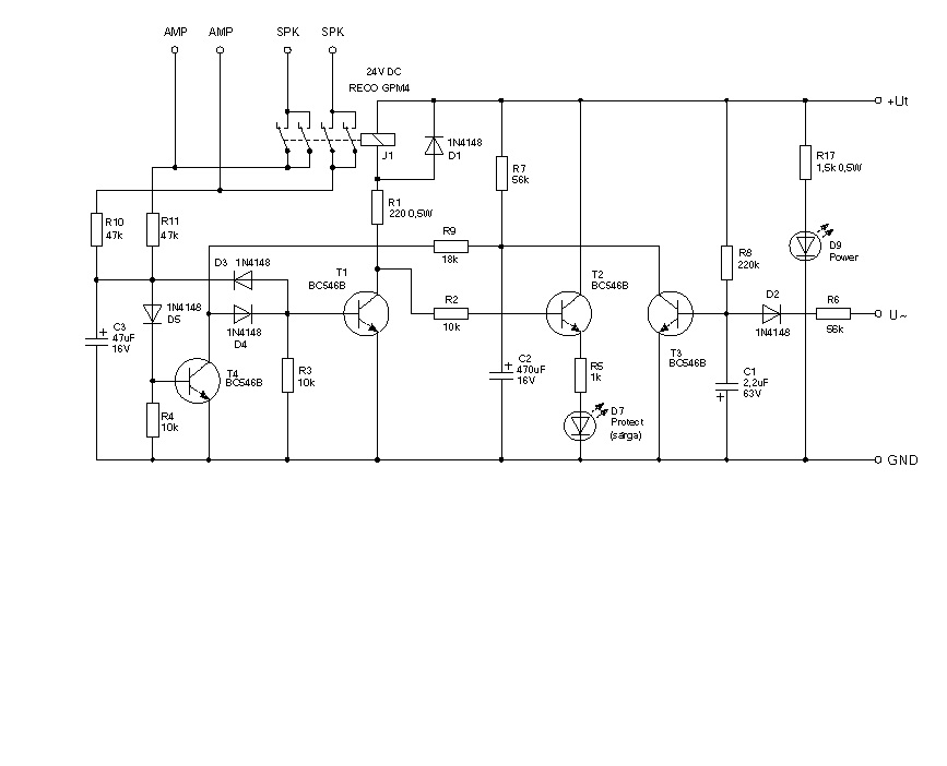

(#) storm hozzászólása Jan 20, 2012 /
Ennél a kapcsolásnál, megfelelő-e 1n4148-as dióda D2-nek, hogyha kapcsitápot alkalmazok?
(#) reloop válasza storm hozzászólására (») Jan 20, 2012 /
Szia! Nem valószínű. Az R8 és az R6 aránya szinuszhoz van beállítva, arra is ügyelni kell majd, T3 bázisán pár tized voltnyi negatív feszültség jelenjen meg.
Szerk.: pillants rá.
(#) storm válasza reloop hozzászólására (») Jan 20, 2012 /
Skori kicsit másképp figyeli a tápfeszt, ezt a hagfalvédőt meg már használtam párszor, be is vált, csak most a táp miatt vagyok gondba, de ha jól sejtem, akkor R6 növelése, vagy R8 csökkentése megoldaná ezt a problémát ugye?
A kapcsoló üzemű táp jelének kitöltési tényezőjétől függ. R6 helyén egy trimmerrel beállítható. A magas frekvencia miatt C1 lehet sokkal! kisebb.

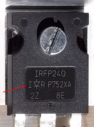

(#) Ge Lee válasza K.Laci hozzászólására (») Jan 21, 2012 /
A toroidok lelkivilágára már nem nagyon emlékszem, egy ideje már kapcsolóüzemű tápot használok mindenhova (nekem olcsóbb, és a toroiddal ellentétben ezt meg tudom itthon is csinálni). A lényeg, hogy 2x66V-nál ne legyen több a trafó feszültsége terheletlenül, szerintem 2x65V-os trafót vegyél, ez kb. +/-91V lesz egyenirányítás és pufferelés után. A feteket nem kell válogatni, az viszont fontos hogy az összes IR gyártmány legyen. Ha más (mondjuk kínai) gyártótól veszel fetet, azok paraméterben jelentősen eltérnek (az IR-től és egymástól is), aminek az eredménye az lesz hogy nem fogod tudni teljesen kivezérelni a végfokot, csak nagyon nagy (2-300mA) nyugalmi áram beállításával. A hestorét pont ezért nem ajánlom, mert sosem tüntetik fel hogy a megrendelendő terméket éppen ki gyártotta. Lomex-ben nézz körül, mondjuk most éppen ott is csak a 9240-ből van IR, a 240 pedig Vishay, azt ne vedd meg. Ha teljesen biztosra akarsz menni akkor személyesen érdemes ezt intézni, vagy telefonálgatni kell. A képen látható a jó.
