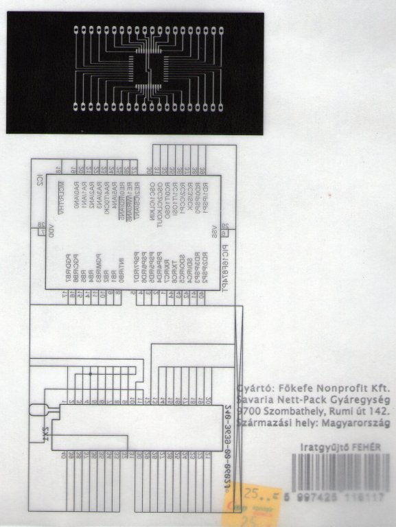

Egyébként ha hiszitek ha nem , most nyomtattam 3*egymásra az öreg HP 2100 lézerrel és nem vettem észre elcsúszást (ráadásul pausra nyomtattam ) "Ha hazaér az asszony 5 kor teszek fel képet ..."

(#) kaqkk válasza kaqkk hozzászólására (») Feb 14, 2012 /
Be scannel-tem a 3*nyomtatott képet (HP2100 tálcáról nyomtatva)

(#) gulasoft válasza kaqkk hozzászólására (») Feb 14, 2012 /
Hát és a vízszintes csíkok ugyan hova tűntek?
Ugyan azt te sem gondolod, hogy ebből működő nyákot lehet csinálni.....
Kicsit poros a tárgylemez, de ezt kéne elérni. (ez volt bent, nincs kedvem kimenni a hideg sufniba, videón meg lehet nézni milyen fekete)
Érdekes amit én scanneltem azt nem csalta el a scaner. Milyen csalós egy scannered van
(#) kaqkk válasza gulasoft hozzászólására (») Feb 14, 2012 /
Lehet hogya paus is közrejátszott a csalásban (sima papírról szép képet csinál)

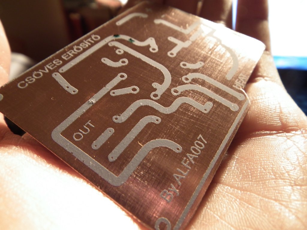

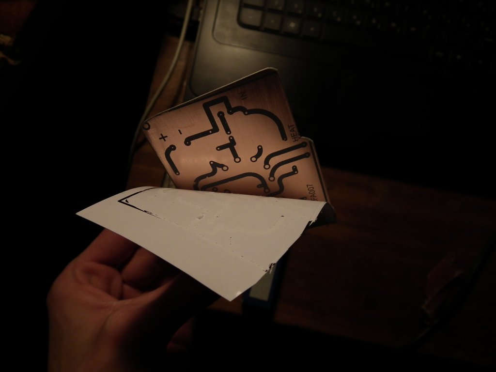

(#) alfa007 hozzászólása Feb 14, 2012 /
Üvd. Újra én vagyok, kíváncsiságból kipróbáltam a laminálós vasalást.
Először a az alaposan megtisztított nyákot át kell küldeni 6-8 alkalommal más-más helyen a laminálón.
Majd a fotópapírra nyomott mintát rá kell helyezni, úgy hogy mintázat egyik szélén legyen hagyva néhány mm-s üres rész, amit fel kell hajtani, így nem fog elcsúszni a minta.
Aztán többször átküldeni a laminálón, több helyen, több szögben, tehát minél forróbb annál jobb.
Végül hagyni kihűlni, majd óvatosan lehúzni.
A képek önmagukért beszélnek.

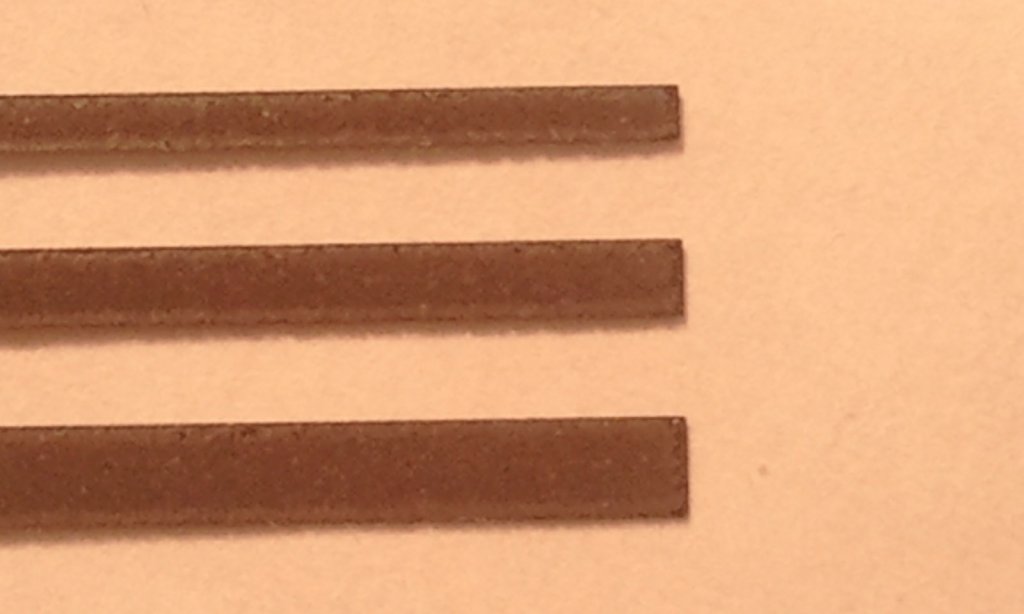

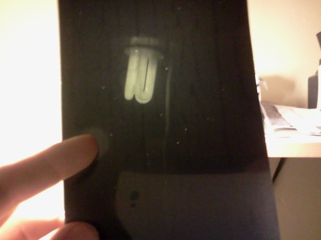

(#) tikitiki hozzászólása Feb 14, 2012 / 1
Nos az én nyomtatásom ilyen lett egyenlőre maradtam a vonalaknál.Én azt vettem észre , hogy ha láthatóan egymásra is kerültek a vonalak én abban látom a hibát , hogy minden nyomtatáskor a fólián az előző nyomat is felmelegszik , és átrendeződik újra , és emiatt bár lehet , hogy levilágításhoz éppen , hogy elég , de tényleg nem fed rendesen.Feketének fekete ő , csak nem tudom eléggé e .Tettem fel egy olyan képet is ami közvetlen a kamera elé , és a lámpa előtt lett fotózva itt át látszik a fény , de nem tudom ez még belefér e ti tudjátok ti használtok levilágítást. Ja összesen 4x lett nyomtatva 2 az egyik 2 a másik oldalra.
(#) tikitiki válasza alfa007 hozzászólására (») Feb 14, 2012 /
Jó lesz az csak így tovább .Igaz kicsit hiányos lett a rajzolat meg a szélek nem egyenesek , de jó lesz az majd.
(#) gulasoft válasza alfa007 hozzászólására (») Feb 14, 2012 /
Igen még ilyen vastag vonalaknál is szedett le amit kézzel kellett javítanod, képzeld el ha azon a helyen 3 vékony vezeték fut mi marad belőle.
(#) tikitiki válasza gulasoft hozzászólására (») Feb 14, 2012 /
És még a képek nem is olyan közeliek mi lenne, ha élesebb , és jobban megvilágított lenne , ja és a papír maradványok stb.
Ja Gulasoft láttad a nyomtatás képeit ?
(#) gulasoft válasza tikitiki hozzászólására (») Feb 14, 2012 /
Láttam. Biztos nem rossz házi körülmények között, de a nyomdain a nap sem süt át, nemhogy egy lámpa.
(#) gulasoft hozzászólása Feb 14, 2012 /
Na lefotóztam, mondjuk nagyon nem lehet belenézni a lámpába, kettőbe véve meg még ez sem süt át rajta, meg ez egy nagy fekete lap, ez sokkal áttetszőbb mint a rendes nyák film, de azért szimplán az is átlátszik kicsit.
