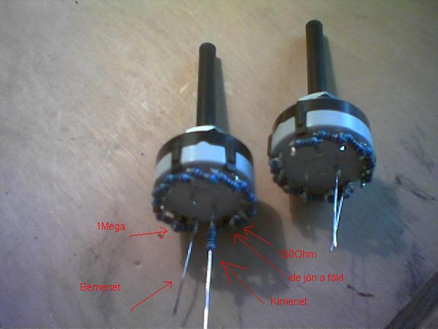

Egyolyan problémám lenne hogy csináltam egy 12 állásos ellenállás osztós potmétert, de csak 10k-s lett Az erőssítőmhöz meg egy 100k-s kéne. ezzel a potival tul hangosan szol. Nem tudom hogy mit kéne csinálnom vele, mert szétszedni nem akarom egy jopár ora volt mig összeraktam. kérdeztem a Terminálon de ott ezt a vállaszt kaptam: "Ha túl hangosra sikeredett a hangerőszabályzód, tégy be egy -20dB-es kapcsolót, és 2 ellenállással oszd le a bemeneti jelet (pl.: 10k/1k). " Ezzel csak az a baj hogy nem értem pedig biztos valami nagyon egyszerü dologrol van szó.Tudna valaki segíteni? Köszi elööre is: Isa Mutatom hogy miröl beszélek: Az ellenálások jobrol balra csökkennek. Az érintkezö pedig jobbrol balra növeli a hangeröt.
Szerintem arra gondolt hogy a potméter elé tegyél egy feszültségosztót.

Mi ez ? potméter vagy kapcsoló ellenllás osztókkal ? Nem látom igazán avassbe légyszi. Ha az a bajod hogy recseg a poti ha tekered, lehet tudok egy megoldást hogy soha ne recsegjen Üdv!

Kapcsolo ellenállásokkal 12*1-es nem recseg csak tul nagyot eröösít a végfok ezzel... De hát már mindegy, átalakítom 100k-ra csk hát nicsenek itthon ellenállások. bbatka: feszültségosztót? egy ellenállást a jellel sorosan, és az 1k-t meg kössem a föld felé? igy nem fog annyi jel meni a potira? Erre gondolsz? Isa
Egy 10Kohmos + 1Kohmos ellenállást sorba kötsz. Ezt kötöd az előerősítő kimenetére terhelésnek. Az 1Kohmos van a testre kötve. Az 1Kohmos ellenálláson eső jel 1/11-ed része a bejővőnek. Ezt viszed tovább a potidra (esetleg egy 1µF-os kondi közbeiktatásával).
