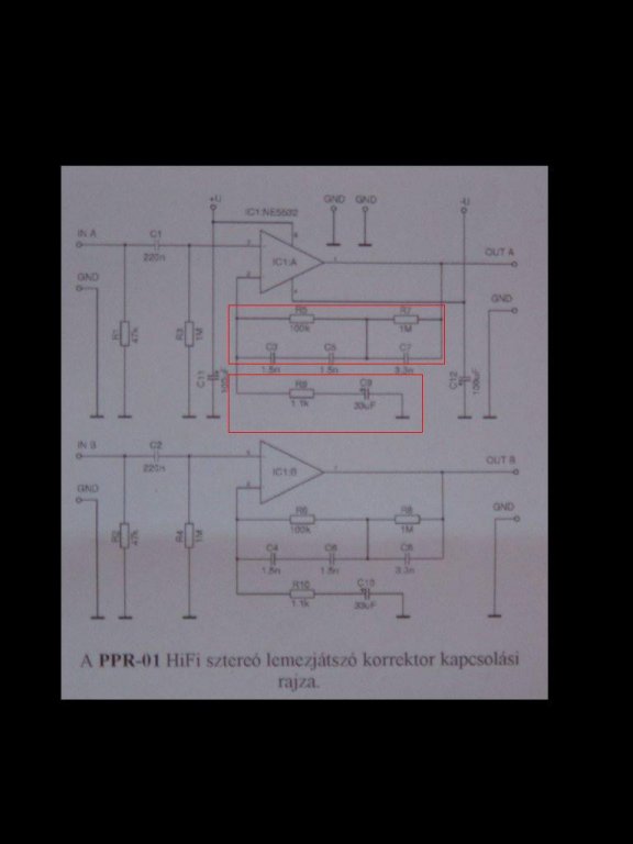

(#) Moszkvai válasza kérdező hozzászólására (») Jan 15, 2012 /
Valamelyik alkatrész lehet hibás. Könnyen lehet, hogy maga az IC.
(#) scooby_ válasza kérdező hozzászólására (») Jan 16, 2012 /
Ez már egy jó jel!
Akkor a következő alkatrészeket nézd meg,főleg a földre kötött soros RC tagot,amit bejelöltem (alul) illetve a visszacsatolást (felette)

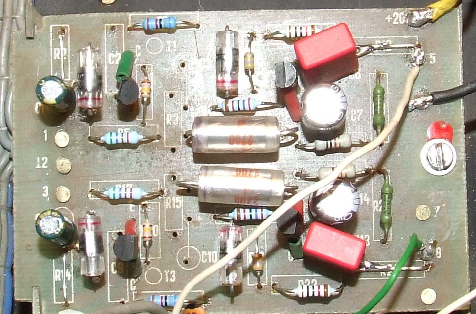

(#) dollerakos hozzászólása Jan 24, 2012 /
Üdvözlet!
Kaptam egy olyan, kicsit talán reménytelennek tűnő feladatot, hogy egy BEAG AET-250-es erősítőben a RIAA-fokozatot javítsam fel, de lehető nagyon legegyszerűbb módon, hogy az eredeti panel azért megmaradjon, csak itt-ott variálhatok bele. A mellékletben itt van az eredeti és találtam egy nagyon hasonló rajzot, amelyre átalakítanám és mégpedig BC549C kiszajú tranyókkal. Ami különbség egyből látszik a másik rajzon, hogy a bemeneti tranyó emitterén nincs kondi (ez szimpatikus) és a bázisfesz-beállítása is szimpatikusabb (valamint lehet, hogy a RIAA-vcs. alkatrészek is jobban ki vannak számolva...). Még talán a bemenetnél az ohmos lezárás (68 kohm) mellé egy 100 pF-ot is betennék. - küldök erről egy részletes leírást is a linkben.
Ha valakinek van hozzáfűzni valója, ne titkolja! Akkor sem, ha szerinte nem jó nyomon járok.... Köszi.
Még csak annyit az előzőekhez, hogy az a 23 V -> 19 V cifrítás (3,3 k + 100 u) nem szükséges, mert tápfeszként oda tudok vinni teljesen szűrt és stabil 19 V-ot...
Még a BEAG- kontra Cortina RIAA-val kapcsolatban.... Tulajdonképpen az lenne az egyszerű kérdésem, hogy van-e esély arra, hogy a BEAG-éhoz hasonló Cortina-féle RIAA képes-e szebben szólni, mint a BEAG-é vagy egykutya, esetleg még rosszabb? A BEAG-RIAA egyszerűen néha szinte visít, kellemetlen.. Ha jól látom, az a fő különbség, hogy a Cortina-énak nem olyan nagy a nyílthurkú erősítése, mert az első fokozat emitterén nincs hidegítés. Igaz, hogy a BEAG-é talán stabilabb, de a nagy hurokerősítés a hangfrekis erősítőkben az esetek nagy többségében nem igazán erény (hiába javít sokat a visszacsatolás a hurokerősítés arányában, de mindent arra bízni nem célszerű...). Kérem olyanoknak is a hozzászólását, segítségét, akik jól belelátnak ebbe a két kapcsolásba és előre is köszi. (Egyelőre nem nagyon szeretnék beletenni ebbe a BEAG AET 250-be más RIAA-t, pl. HFM1-et vagy KD-féle kapcsolást, mert pazarlásnak tartom...)

(#) dollerakos válasza dollerakos hozzászólására (») Jan 27, 2012 /
A kérdésemre saját magam adom meg a választ... Az AET 250-es RIAA-ját gyorsan "átoperáltam" Cortinává (a 3,3 k + 470 µF ejtőkört elhagytam, mert a BEAG eredeti tápja 20 V és jól szűrt, miután már korábban a földpontjait rendbe tettem; lásd: BEAG AET 250-essel kapcsolatos topic, valamint a két oldali becsatlakozásnál a 68 kohmra rátettem egy-egy 82 pF kondit) és a megérzésem nem csalt, amikor úgy sejtettem, hogy a pár hozzászólással korábban taglalt Cortina-féle, szintén két tranzisztoros, igencsak egyszerű kapcsolás jobban képes szólni, mint a hozzá nagyon hasonló BEAG AET 250-es jól észlelhetően kellemetlen hangú, eredeti RIAA-korrektora. Viszont azt nem sejtettem, hogy ennyivel jobban képes szólni, amint amennyivel!! Amint feltettem egy lemezt, már azonnal lehetett hallani, a befutóbarázdán, hogy ez egy totál más hang lesz, mint ami az AET 250-esből a RIAA-bemenetről valaha is hallani lehetett! Annyira, hogy egészen megdöbbentem... Össze is hallgattam más RIAA-korrektorokkal, egy régi, utánépített Revox-félével (ennek a típusát nem tudom, csak azt látom, hogy jó sok alkatrészt tartalmaz és +/- 15 V-ot kér), egy Hiraga-féle LT1028-asokból megépített verziójával és egy emitterkövető nélküli HFM1-gyel. A Revoxért sosem rajongtam, ez most sem változott, nekem nem elég nyugodt... amint hallottam, a Cortina-féle jobb, szebb, élvezetesebb. (Lehet, hogy fura, de tényleg így hallottam...) A Hiraga elevenségével és a dinamizmusával nekem továbbra is jobban tetszik bármelyiknél, de a különbség nem olyan eget verő, persze, a Hiraga javára. Ami nagy meglepetés volt: a Cortina hangkarakterben leginkább a HFM1-hez volt a legközelebb! Órákig hallgatgattam a kétféle RIAA-korrektort és különbség azért mindig volt, de néha nem tudtam eldönteni, hogy melyiknek a javára. Néha ezt, néha azt hallottam jobbnak. Azért végül az jött ki, hogy a HFM1 nyugodtabb, a tere reálisabb, a hangszeres szólisták nem lépnek annyira előre, mint a Cortinánál, a Cortina transzparensebb, dinamikusabb (a HFM1-nél nem nehéz dinamikusabbnak lenni), a tere mintha szélesebb lenne, de semmi bántó, semmi kellemetlen nincs a hangjában és szerintem ebben hasonlít a legjobban a HFM1-hez, még akkor is, ha esetleg azzal lehet megvádolni, hogy valamennyit színez. Ha színez is, egyáltalán nem bántón, hanem úgy hallom, meggyőzően teszi és csak nagyon picit. (Ha tényleg színez.... ) A pickup-pel lezárt nyugalmi zajszinjte is meglepően alacsony.
Szerintem ezt a Cortina RIAA-t érdemes felvenni az egyszerű (2 tranzisztoros), a maga kategóriájában nyugodtan jónak mondható RIAA-korrektorok listájára, így a meghallgatás alapján. (Bevallom, nem mértem meg, de a korábban közölt link, amelyben írnak róla, innen vettem a szimatot, hogy nem is lehet olyan rossz, mert néhány gondolatot közöltek a méréseiről... És bevallom, hogy engem a meghallgatás meggyőzött, talán majd valamikor alaposan átmérem..) Ja, a rajz ugyan nem közöl tranzisztor-típust, de talán a legcélszerűbb a kiszajú BC549C alkalmazása, én is ezekkel építettem meg a BEAG "átműtött" paneljén. Az összes elkó Yageo, a két kicsatoló kondi WIMA, a kis kapacok pedig stiroflexek. Majdnem egy az egyben átalakítható a panel, csak egy helyen kell vágni, a második tranzisztor emitter lábát kell levágni a többi csatlakozási ponttól, hogy a 82 ohmot be lehessen barkácsolni a helyére. A kisebb kapacokat célszerű alulra rakni...
Nem vacakoltam volna vele ennyit, ha nem érte volna meg, tényleg összehasonlíthatatlanul jobb lett a BEAG ezzel a RIAA-val. (És úgy, hogy nem kellett új panelt belegyártani, kiszaszerolni a helyét, nem kellett új tápegységet belevariálni és egyéb kínlódások....) A felül- és alulnézetben készült két képet a RIAA-panelről mellékelem.
