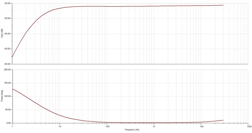

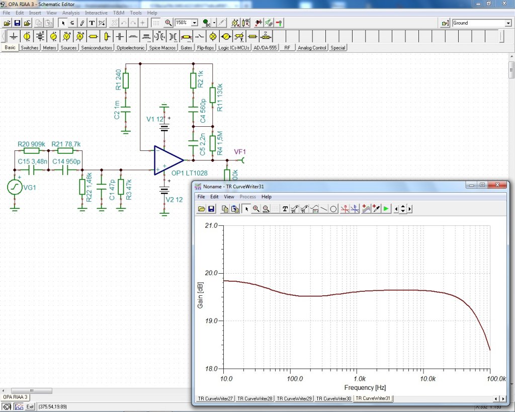

(#) scooby_ válasza CHZ hozzászólására (») Dec 14, 2011 /
Ezt a menüsört hol találom? Régen tudtam...mostmár nem igazán.
(#) CHZ válasza scooby_ hozzászólására (») Dec 14, 2011 /
Analysis >AC analysis>AC transfer..
Ez még jobbnak tűnik,mint az ActidAmp!
Látod sikerül ezt összehozni..
Akkor holnap módosítsam a visszacsatolásomat és hallgassam meg úgy?

(#) CHZ válasza scooby_ hozzászólására (») Dec 15, 2011 /
Én azt tenném.
(#) scooby_ válasza CHZ hozzászólására (») Dec 15, 2011 /
Akkor ehhez még további számolgatásra lesz szükségem....
Végül mégsem raktam össze,inkább igazítottam még a visszacsatoláson. Szerintem ha az ember akarna,ennél jobbat már akkor sem tudna. Így legalább szabvány értékű alkatrészek vannak benne.

(#) scooby_ válasza CHZ hozzászólására (») Dec 16, 2011 /
Na ma kipróbáltam az ÚJ visszacsatolást. Már teljesen elfelejtettem,hogy teljesen megváltoztattam a visszacsatolásban az értékeket... Lényeg: Jobb,sokkal jobb. Csupán az erősítése ment az egekbe,és kissé mintha torzítana,de lehet,hogy a lemezem rossz amivel hallgattam. Viszont hallhatóan több hangot hoz át a lemezről,és a magasai is még szebbek lettek.

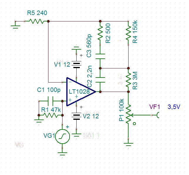

(#) dollerakos hozzászólása Dec 20, 2011 /
Megcsináltam a képen mellékelt módosított Hiraga korrektort. Néhány meglepetéssel szolgált: a DC-szervó kondija tuti, hogy nem 1 µF (a képen 1 mF-nak van írva, úgyhogy ez inkább 1 millifarad vagy szokványosabban: 1000 mikrofarad), mert különben 1 kHz alatt már nincs RIAA-korrekció, tehát egyelőre beletettem egy 100 µF elkót és mintha vagy az erősítése túl nagy vagy a kivezérlési tartaléka mintha kevés lenne, mert (egyelőre csak inverz RIAA bemenet nélkül) végigtekertem a generátort és vele együtt a szkópot is és azt tapasztaltam, hogy mélyebb frekiken, ahol pl. a HFM1 röhögve még szépen erősít, ez pedig beveri a fejét a tápfeszbe... Meg tudná mondani valaki, hogy egy átlag MM-hangszedő 1 kHz-en mennyi feszt adhat ki maximálisan? - mert akkor ez már támpontot tudna adni a többi frekin is a RIAA-görbe függvényében... Köszi szépen.
(#) elektrorudi válasza dollerakos hozzászólására (») Dec 20, 2011 /
2,5mV@1kHz
(#) andriopulos válasza elektrorudi hozzászólására (») Dec 20, 2011 /
Ez függ a hangszedőtől is. Pl egy Ortofon 2M kimeneti szintje 5,5 mV @ 1kHz, 5cm/sec.Azt ugyan nem tudom, hogy ez RMS, vagy csúcsérték, de általában RMS (effektív) értéket adnak meg, ha nincs egyéb jelölés. Szinuszjel esetén ezt gyök 2 vel szorozni kell, hogy kijöjjön a csúcsérték.
(#) elektrorudi válasza andriopulos hozzászólására (») Dec 20, 2011 /
Rendben. Átlagos MM hangszedőt kérdezett. Ez pl. egy Technics SL-q30 hangszedőé. De mondhattam volna PL-200 -ban lévőt (3mV@1kHz @ 5cm/s) vagy egy Tesla-t 1mV@1kHz, vagy valóban, akár egy Ortofont is...
Amilyen a kérdés, olyan tud lenni a válasz...
A többi magyarázat OK.
(#) scooby_ válasza dollerakos hozzászólására (») Dec 20, 2011 /
Annyit még,hogy a Tina az 1000µF-od 1mF-nak írja. A tina elég szorosan tartja ezeket a prefixumokat és az átváltásokat. Ahol nem muszáj,ott nem ír ki a szám után 3db nullát. Tegyél oda nyugodtan 1000µF-ot,oda az kell.
Persze. Inkább arra akartam kitérni, hogy a legnagyobb értéket kell venni ahhoz, hogy méretezni lehessen egy erősítőt biztonsági tartalékkal.
(#) dollerakos válasza scooby_ hozzászólására (») Dec 20, 2011 /
Milyen baleset? A kapcsolásból adódó? Valami fesz rákerült a hangszedőre, talán valamelyik tápfesz? (Ha nem vagyok indiszkrét...)
(#) dollerakos válasza andriopulos hozzászólására (») Dec 20, 2011 /
Igen, RMS-ben gondolkoztam.. Egyébként itt van néhány variáció erre a kapcsolásra és megfigyelhető, hogy a DC-szervó esetében az eredeti verzióban ki van hagyva a testelő kondi. Ebből a 3_MOD-ot csináltam meg, de ha annál ezt a kondit rövidre zárom, felmegy a kimenetnél a fesz és nem csinál semmit. (Majd még holnap foglalkozom vele....)
