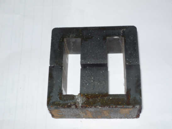

Főleg ETD típusú magokat találtam, meg E42-eseket. Ami méretben jó lenne azokban 2mm légrés van, az pedig túl sok. Még véletlenül sem találtam két egyforma magtípust, hogy legalább a légrés nélküli feleket felhasználva össze tudjam házasítani. Szétbontani úgy próbáltam mindet, hogy vízben felforraltam, kettő kivételével szét is jött az összes, csak pont az az egy E25-ös nem jött szét, ez valami kemény műgyanta szerű valamivel lett összeragasztva. Mikrózni nem akarom, mert ha kinyírom a mikrót akkor nem lesz az se.
Szia.Ne félj,nem olyan könnyen adja meg magát a mikró.Kétszer,háromszor,10mp kell neki.Az EI70 es jó lesz főtraónak,a másik meg induktivitásnak,de azt szalaggal kéne tekerni,mint a gyáriak,vagy 4mm es zománcal,hogy minnél több menet menjen rá.

Induktivitás mérőm sajnos nincs, régóta tervezem a beszerzését... A huzalt nem bántom marad a vastagsága, mert már leszigeteltem, szigeteléssel olyan 6,5mm vastag. Egyébként a ferritekről készítettem képet. Ezek vannak amik méretben nem túl nagyok, jól láthatók a légrések. A harmadik pedig nem jött szét, még szenvedek kicsit a bontásával. (A tolómérő nulláját jelöltem, így jobban látható.)
Mi az a fekete szalag, villanyász PVC?!
A3.-at tedd mikróba.
