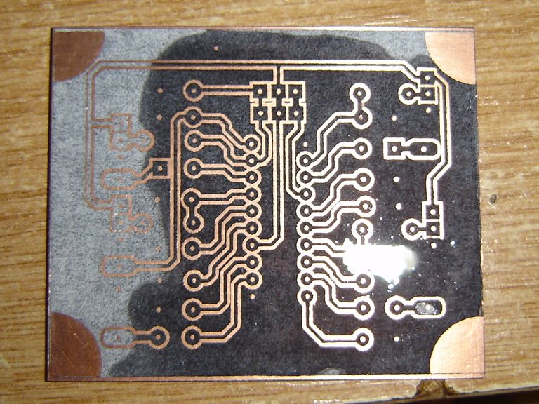

Mivel itt Nógrád megye északi határán semmiképpen nem lehet hozzájutni vas-klorid-hoz csak min. 900-1000Ft postaköltség plusszal, ezért elhatároztam hogy megpróbálkozok életemben először a másik elterjedt maratóanyaggal.
A kérdésem az lenne, hogy háztartási vagy festéküzletben be tudok-e szerezni hidrogén-peroxid-ot ?

(#) Mzolee hozzászólása Aug 26, 2007 /
Köszönöm a válaszokat!
Holnap már munkanap, ez elsz az első dolgom.
Egyébként vasalásos eljárással dolgozom 90g-os műnyomóval és ezzel már elég kielégítő eredményt értem el, amint a mellékletben is látszik (vas-klorid maratószerrel)
Mégegyszer köszönöm a válaszokat.
Üdv. Mzolee
(#) PCB válasza Mzolee hozzászólására (») Aug 26, 2007 /
Szia !
Ez milyen kapcsolás nyákja ? Olyan ismerős.
(#) szabi83 válasza PCB hozzászólására (») Aug 26, 2007 /
lm1036
(#) PCB válasza szabi83 hozzászólására (») Aug 26, 2007 /
Szia !
Tényleg Ismerős volt, meg is találtam
(#) Mzolee válasza PCB hozzászólására (») Aug 26, 2007 /
Igen ez biza az oldaladon lévő LM1036-os előfok panelja.
Kíváncsi leszek rá azért, hogy produkálja-e azokat a problémákat amiket a "céltopic"-ban fejtegettek egyesek.
Szia !
„....hogy produkálja-e azokat a problémákat amiket a "céltopic"-ban fejtegettek.......”
Majd írd meg a tapasztalatidat.
(#) Peti_85 válasza Mzolee hozzászólására (») Aug 27, 2007 /
Ez nagyon jó lett!
Hol vetted a műnyomót? Sima papírboltba? Vagy más speckós helyen???
(#) Mzolee válasza Peti_85 hozzászólására (») Aug 27, 2007 /
A panton-nál a vihar utcai boltjukba vettem csak ott volt 90g-os.
Cím: 1035 Budapest, Vihar u. 18-28.
Tel: +36 1 387-5391
Papírboltok alapból kilőve, és csak egy nyomdában találtam itt gyarmaton, de az is 115g-os volt és amit azzal készítettem az egy se lett jó.
Van mégegy hely, de ott csak nagy tételben lehet kérni de van 70g-os is. (nagy tétel: >1000 ív)
Mintarendelés
Üdv: Mzolee

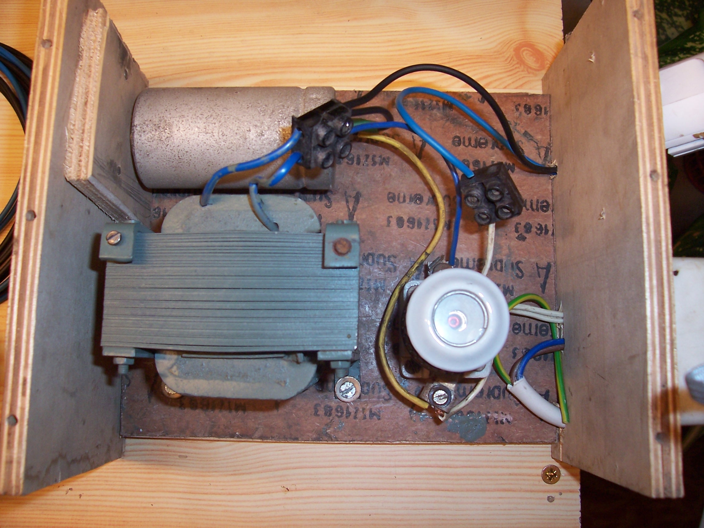

(#) Master_of_the_web hozzászólása Aug 28, 2007 /
Helló! nemrégiben eltörtem a germicid csövemet, de nem akartam újat venni ezért úgy döntöttem, hogy hgli-t használok. Szereztem egy fojtót kondival egybeépítve a nagypapám cuccai közül, be is kötöttem szépen, de mikor bekapcsoltam, a trafó baromi hangosan búgott, bár a lámpa kezdett világítnai, egy perc után abbahagyta, és teljesen kikapcsolt az áramkör. mi lehet az oka ennek?
üdv

(#) Master_of_the_web válasza fureszk hozzászólására (») Aug 28, 2007 /
Nos az égő új, a fojtó és a kondi régi, de állítólag tökéletesen működött előtte. A fojtó 125W-os és az égő is annyi. Majd ha lesz töltött eleme a fényképezőhöz akkor lefotózom. nekem úgy tűnik mintha valami hőleoldó vagy ilyesmi leoldala az izzóban, den nem tudom miért. Egyébként szoktak ezek trafók búgni?
hát nem tudom ez most fojtó vagy gyújtó-e az a trafó, csak azt tudom hogy sorba van kötve az égővel, van mellette egy 10µF es 220V-os kondi is és az van ráírva, hogy HGLI 125W I=1,06A
Mjad hamarosan feltöltődik a fényképező akksija aztán akkor lefotózom

Nálam is így van bekötve, csak még van egy nagy 10µF-es kondi a tarfóval párhuzamosan, nem én tettem oda, hanem úgy volt
(#) Frankye válasza Master_of_the_web hozzászólására (») Aug 28, 2007 /
Nekem semmilyen kondi nincs rákötve, csak a trafó, és nem búg, viszont szépen és folyamatosan világít.
(#) Master_of_the_web válasza Frankye hozzászólására (») Aug 28, 2007 /
Itt a fotó a gyújtó berendezésről, megjegyzem nem én csináltam...
(#) Müszi válasza Master_of_the_web hozzászólására (») Aug 28, 2007 /
sztem a trafó lemezeit trató csavart kicsit meghúznád, már jó is lenne
(#) Master_of_the_web válasza Müszi hozzászólására (») Aug 28, 2007 /
Ez egy gyárial összerakott tarfó, sajnos egy mm -t sem tudok húzni rajta.
A bekötés meg egyértelmű szerintem ott nem lehet gond. vagy mégis?
Ha azt a kondit kikötöm még épp úgy mennie kell igaz? mi a szerepe annak?
(#) szabi83 válasza Master_of_the_web hozzászólására (») Aug 28, 2007 /
sztem maga a csévetest(tekerccsel együtt) zörög(50hz-el), csak nem láttni, fogd le erőssen, és elhallgat sztem
