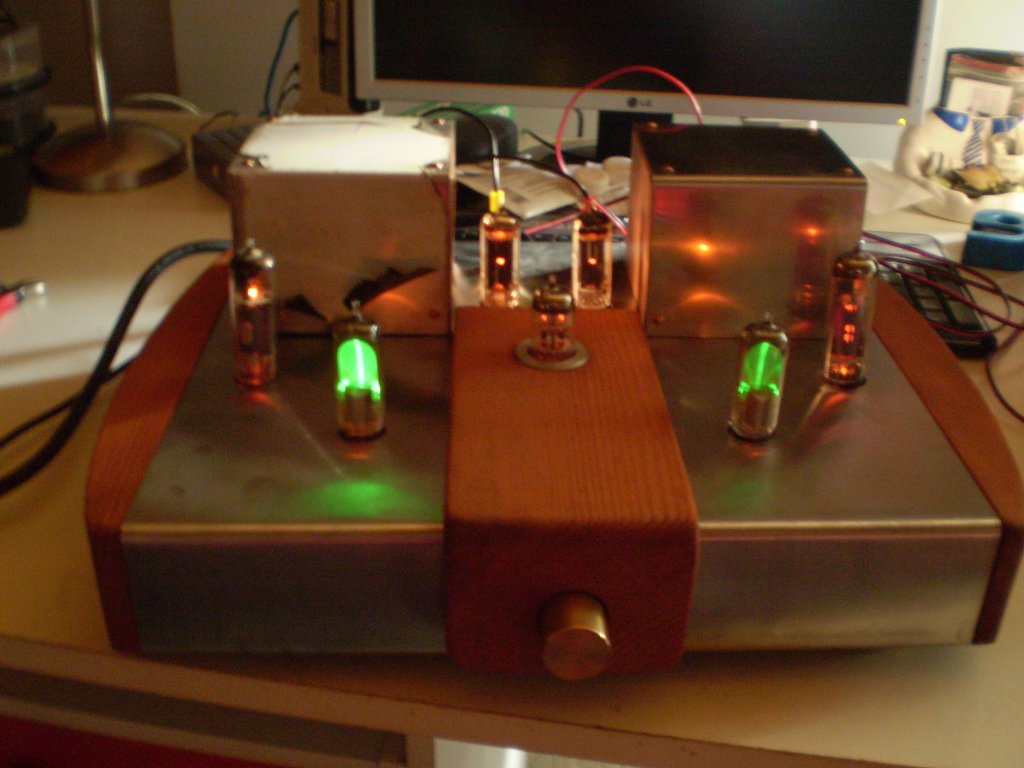

Ahogy a Cirokl Laci írta, az Ő munkája inspirált, és persze az a rengeteg pozitív vélemény amit a vakteszten írtak róla. Én SM85B -re tekert kimenő trafót használok, amit a CIROKL-tól vásároltam. Ezen felül már építettem csöveből egy EL84SE-t is. De nekem az egy kicsit kevés teljesítményű, bár minimális költségből kivitelezhető.
Ez pedig az EL84SE-m!
A fólia még rajta van az egyik trafótakarón (még az tezstelés közben készült a fotó)!
A tavalyi AAET-en beszéltem Lacival és nekem kifejezetten javasolta ezt a kis barátságos hangú viszonylag egyszerű végfokot. A teljesítménye pedig elégséges számomra. Bár az én végfokomban M85B kimenőtrafó lesz 15cm2 mag keresztmetszettel. Mayky kolléga keze munkáját dícséri majd aki hallgatja. Én ezért választottam ezt.
